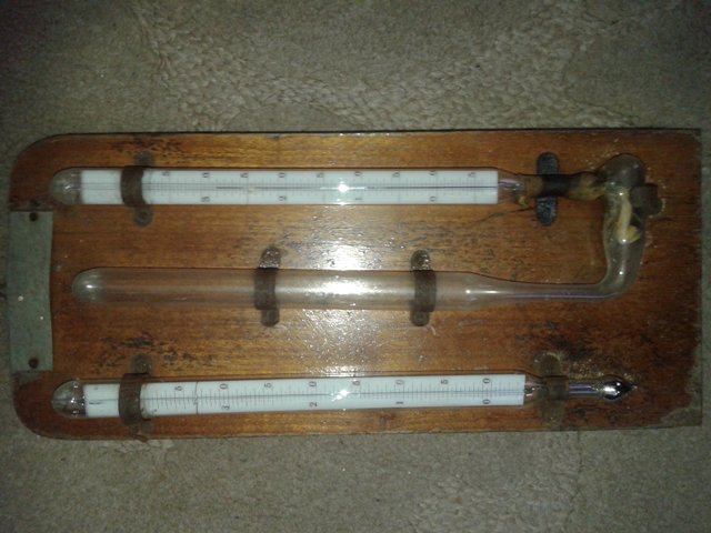

Здравейте колеги.
Попадна ми тази дъска.
Едното е термометър, другото предполагам е влагомер.
Ако някой знае какво е нека сподели.
Оказа се, че живачният стълб и на двата уреда е накъсан.
Термометъра го пробвах с тръскане ( както едно време тръскахме старите медицински термометри )
Обаче не се получи, живака се прибра донякаде и спря.
Стълбчето си остана накъсано.
Как мога да я събера живака, за да може уредите да отчитат коректно?

Това прилича на сух и мокър термометър, които се ползват за определяне на относителната влажност на въздуха. Термометрите би трябвало да са еднакви, а в зоната на живака на единия да има подмокрен фитил. Предполагам колбата се пълни с вода и така се мокри фитила.
Извади термометрите, охлади във фризер и тогава ги изтръскай поотделно. Или пък с топла вода вдигни живака докато се събере. Но няма гаранция, че после няма пак да се накъса.

Точно такова нещо е за измерване на относителна влажност на въздуха.

Не съм виждал такова - сигурно е доста архивно и си струва да се съхрани или реставрира евентуално с нови термометри - трудно ще се намерят с подходяща точност, вероятно.
При всички случаи трябва да показват еднакво (поне до 0,5оС разлика) НА СУХО.
Допускам, че на снимките термометрите са паднали ниско. Мокрият не трябва да е потопен във водата - омокря се само от фитила/марля или каквото е там. Мери т. нар. Температура на росата - където има баланс м/у вода и пара.
От цитата подозирам, че Mc Queen не е докрай наясно с принципа на мерене.
ДВАТА термометъра (сух и мокър), заедно с Психрометрична таблица правят влагомера.
Кратко описание на Психрометър на Август и линк към Таблица
За по-точни резултати се препоръчва дестилирана вода.
Успех!
П.П. Ако не е тайна, сподели откъде ти попадна "дъската" и не я изхвърляй, ако не ти се занимава, моля. Подари/продай на музей.

Ще опитам с фризера. ( дано да се получи )

Дъската смятам да я реставрирам и ползвам, ако успея да "опавя" живачният стълб в термометрите.
