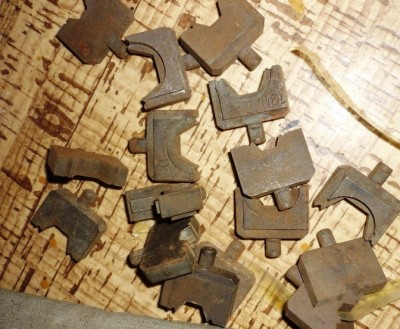

Да ползвам темата на колегата че ме подсетихте. Диря такива камъни за кербовачна преса. Отдавна съм я скътал с надеждата да я оборудвам.
