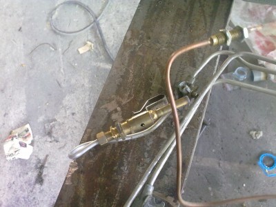

мраз на газ баси ташака ше каже некой. Като идеш за риба за 10 дни и на третия сънуваш студена биричка....некой ше ме разбере.
Та имам сар амонячен мраз и ...е дал фира ше става газов. Ако некой мое нека помага..

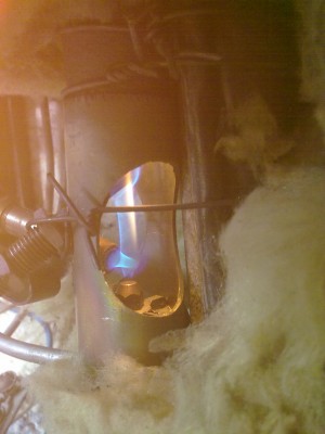

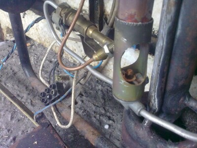

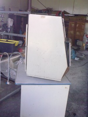

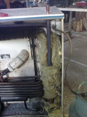

Намерих хладилниче и една стара отоплителна газова печка и днес ще правя комбинация от двете. Четох по форумите и благодаря на колегите отзовали се . Скоро снимков матерял.
sande34 - специалист
Те ги
После малко разглабяне
После сглабяне
После тестче
И готово
