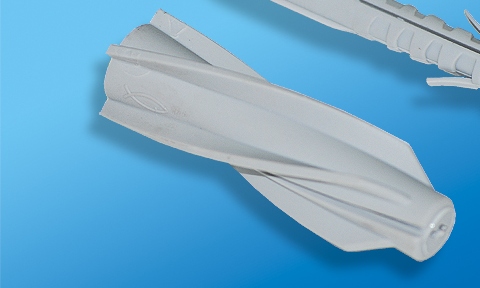

Ето как изглежда дюбела водят го за газобетон. Ще го познаеш по това че има нарези по себе си и се завива в газобетона.
Внимавай само да не ти падне стената :)
