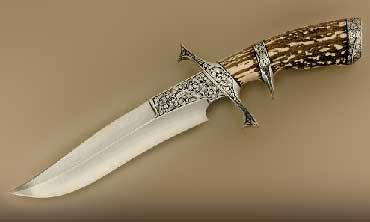

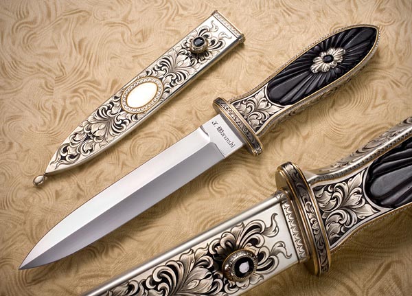

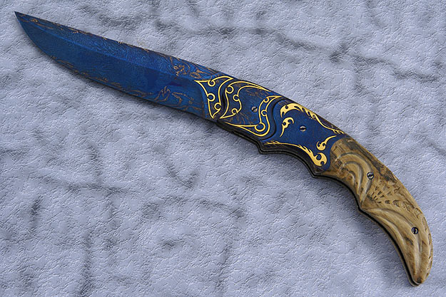

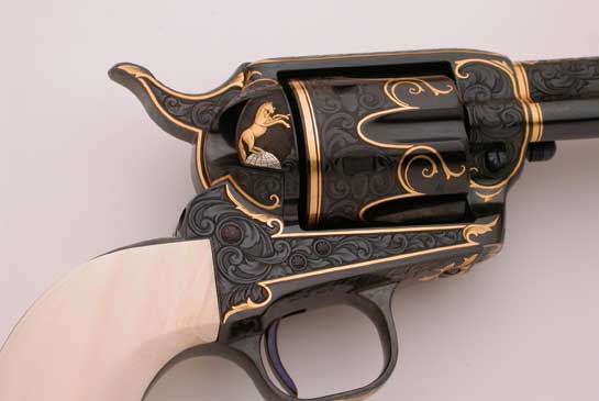

айде да пусна още една тема дано ви е интересна защото тази машинка прави чудеса.ТА НЯКОЙ МОЖЕ ЛИ ДА КАЖЕ КАК МОЖЕ ДА СЕ НАПРАВИ
karamundi - специалист
машинката може да прави това
