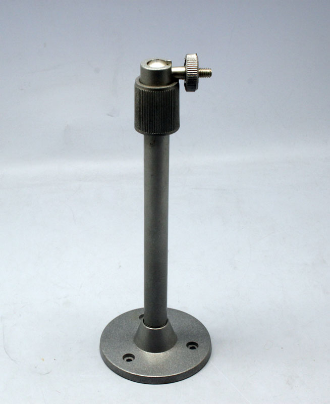

Ето това е нещо подобно на това за което ти говоря или поне крайната част (шарнира). За твоя вкус трябва да е малко по-мащабно :) Самото рамо може да се направи телескопично примерно от два провила един до друг с прорязани жлебове и да се стяга с крилчати гайки за да е лесно само на ръка фиксирането. Или пък две тръби различен диаметър една в друга пак с каналчета и крилчати гайки. И пак ти казвам - от тавана е по-здраво от колкото от стената. За противотежестта си прав но това е най-малкия проблем според мен. В смисъл че не е трудно за изработка. Даже се като се ровех за снимката ми хрумна че е вероятно да има готово такова изделие за някоя по едричка камера но трябва да питаш в специализираните магазини около теб.

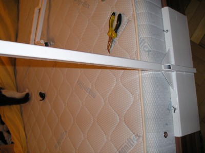

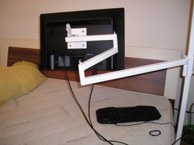

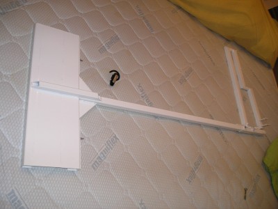

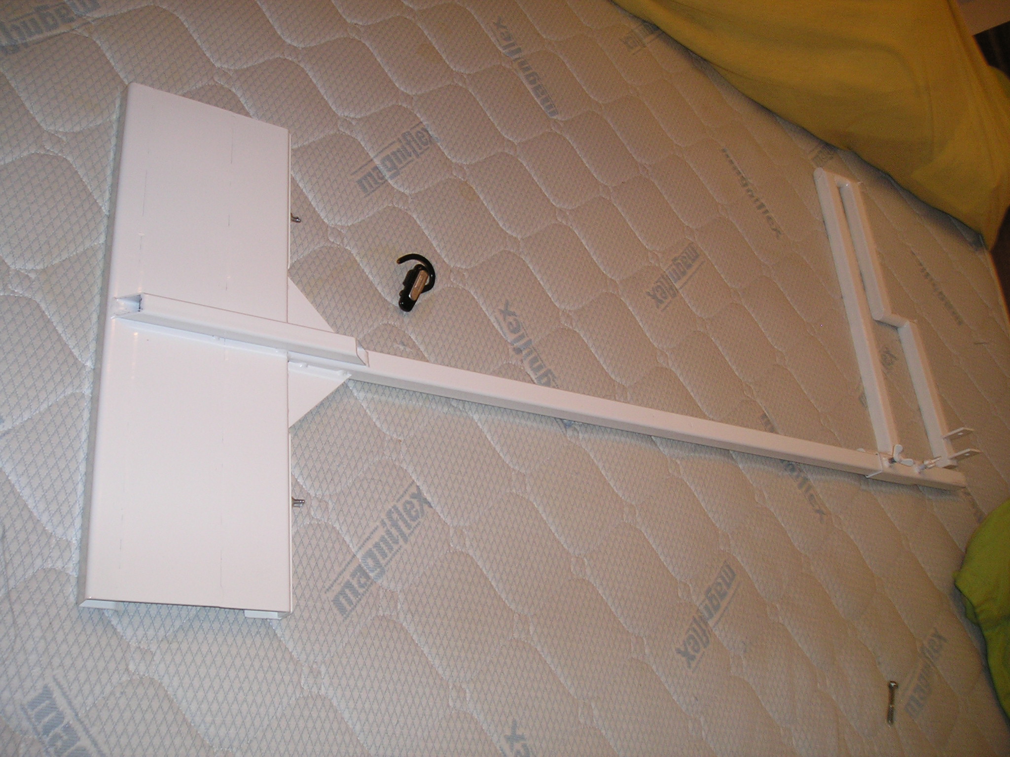

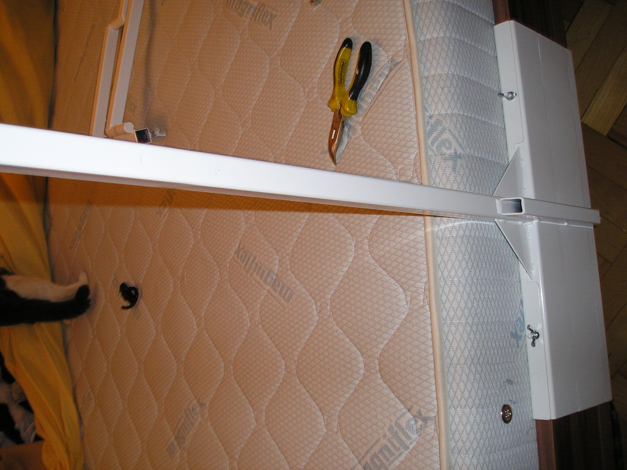

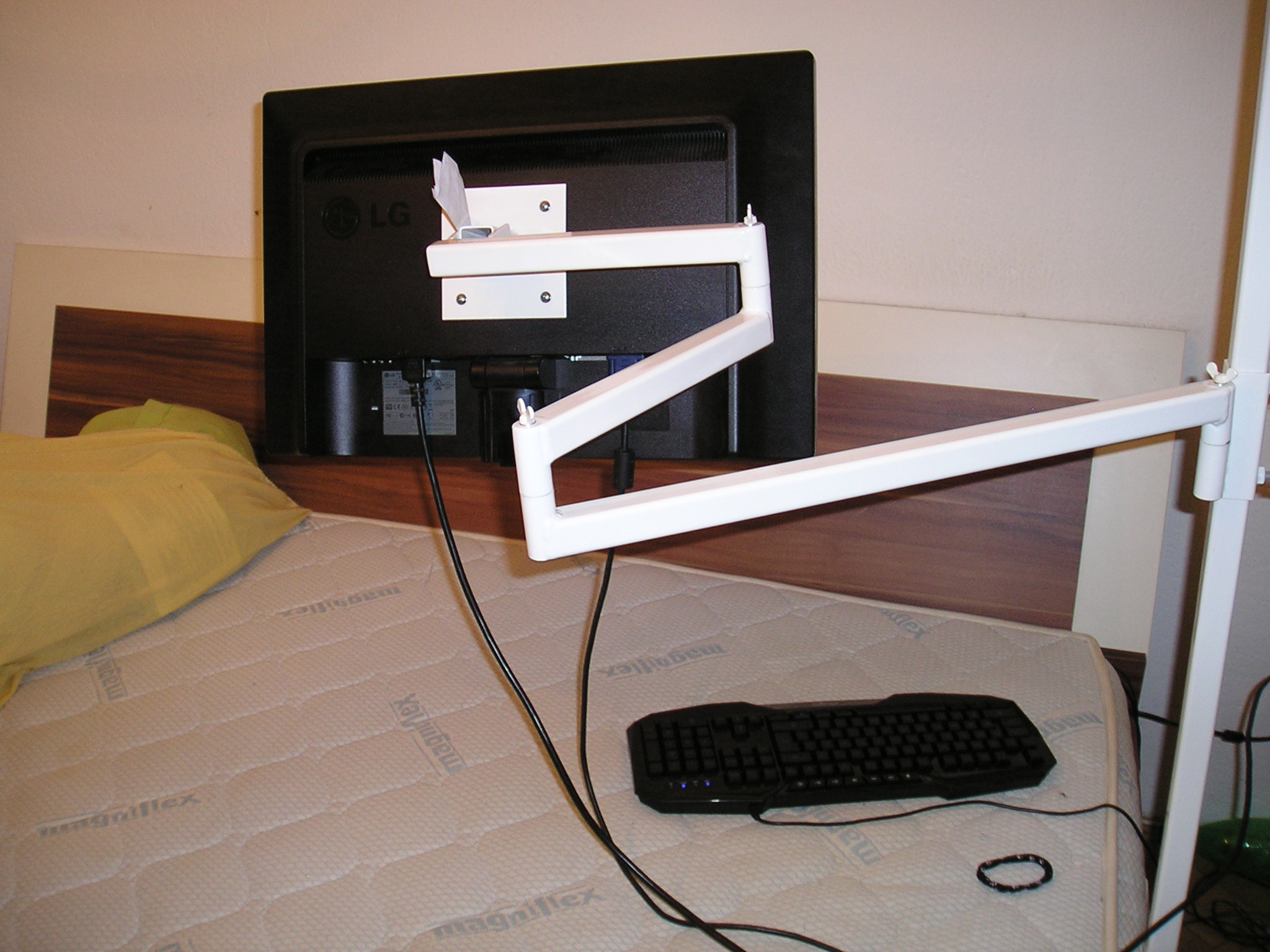

Доста време го мислих и накрая реших да го хвана за царгата на спалнята. След дискусия с половинката, решихме, че интервенциите по апартамента не са най-доброто решение.
Накрая стигнах до... следния вариант.
P1010005.JPG :)
P1010009.JPG Поставен на царгата.

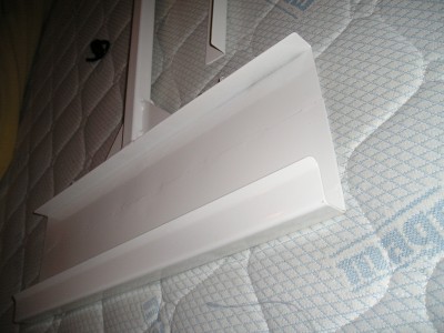

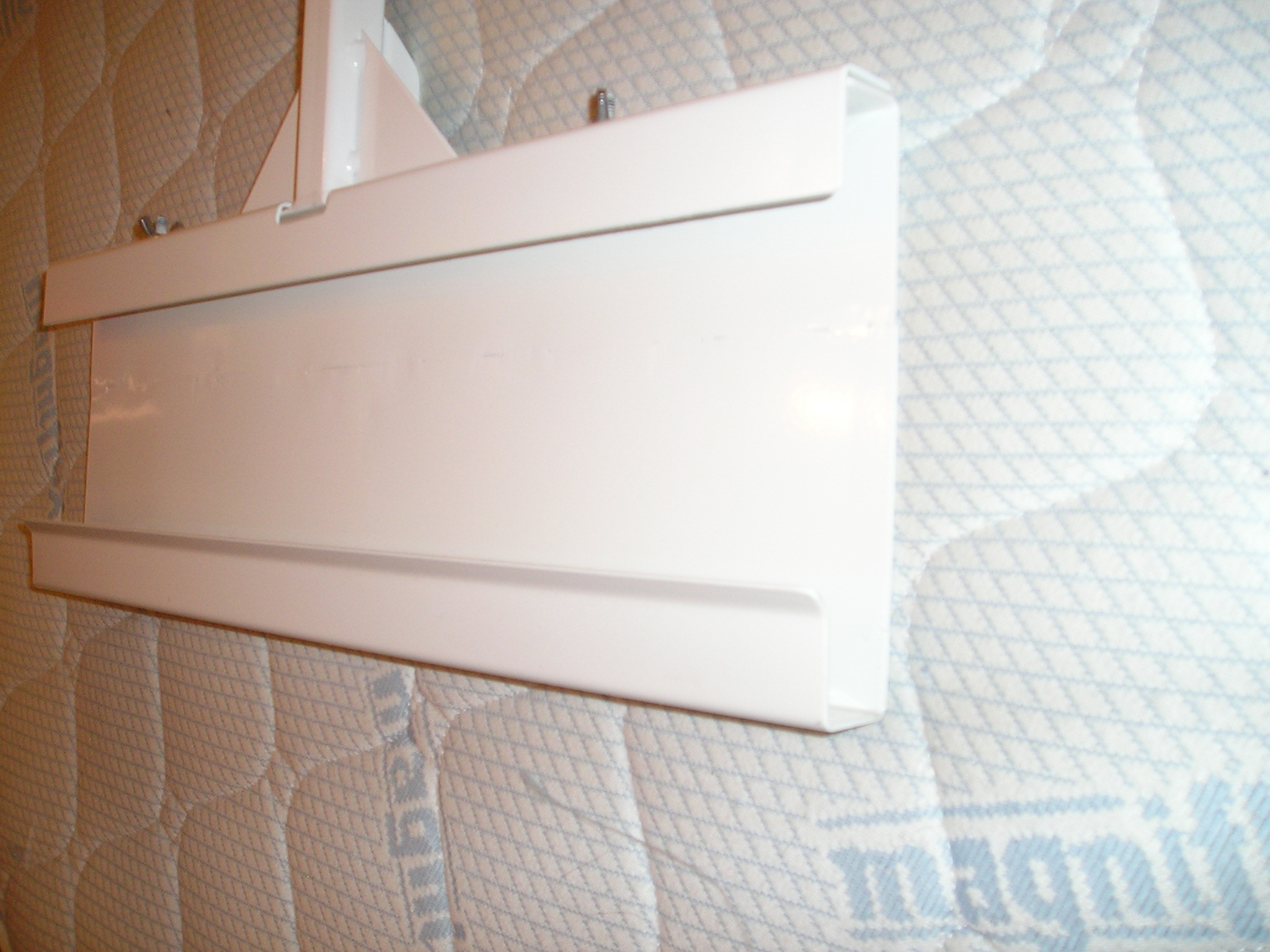

P1010007.JPG С предпазния винкел на мястото си.

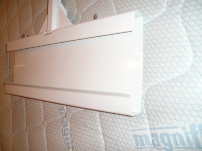

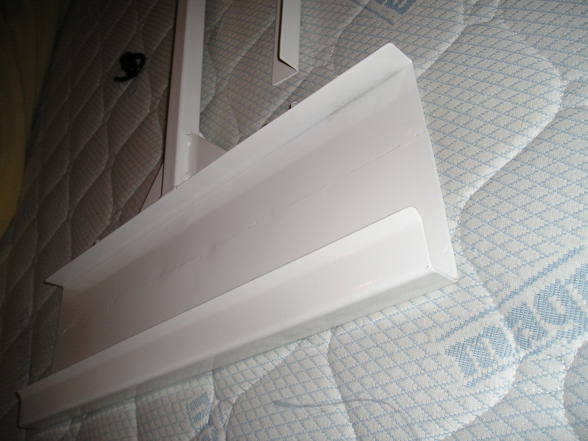

P1010008.JPG Профила който се хваща за царгата.
P1010011.JPG В готов вид.
