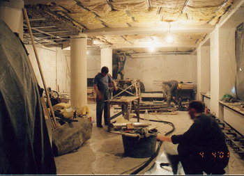

Над 0 не е проблем аз преди имах едно търговско помещение и му правихме ремонт при -14 отвън, вътре бяхме с един калорифер. Е то май ще се затопля до 3-4 дни така че няма да е чак толкова студено.
