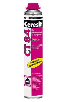

Да е скъп, колко да е скъп- 0.850 за 12.60( на първо четене)
http://www.gsstroimarket.bg/view/1032447.html
А за гаранционните- да, така е, всеки гледа да преебе другите. Гледа се количество а качеството...... да си ее,,,,, да не казвам :sad:
Човека има да лепи 10-15 метра собствени дъски а ти го караш да икономисва от материали.
