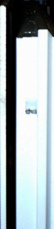

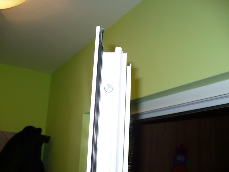

Ето двете врати - тази с винта и тази, която ми се струва, че е посукана.

Това,което се вижда на първата снимка, а е една капачка на пружинка, която влиза в отвора на профила, и държи контра, когато се стяга винтчето.
За да видиш винтчето трябва да погледнеш от горна страна на вратата - там освен този отвор с капачката, ще видиш още един отвор, и като надникнеш вътре в него ще видиш главата на винтчето :wink:
От втората снимка не мога да се ориентирам добре, но долу горе такаби трябвало да изглежда визуално. Само си мисля, че трябва да бъде ударена и на още едно място по широчина на профила. В случая ми се струва че двата дорника са ударили съвсем един до друг. Ако е рязано с пендула,която не реже абсолютно вертикално, може да се получиусукване, и това не зависи с какво е сглобявано после. От снимката не мога да разбера нищо,и нищо категорично не мога да кажа

Да, прав си - погледнах в правоъгълния канал от горната страна на винтовите врати и видях главичката на винта, вътрешен шестограм :)
На втория клип белезите са същите като моите, само дето моят е един единствен, т.е. два - от двете страни на всеки ъгъл или общо 8 за цялата врата.
