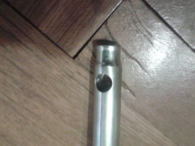

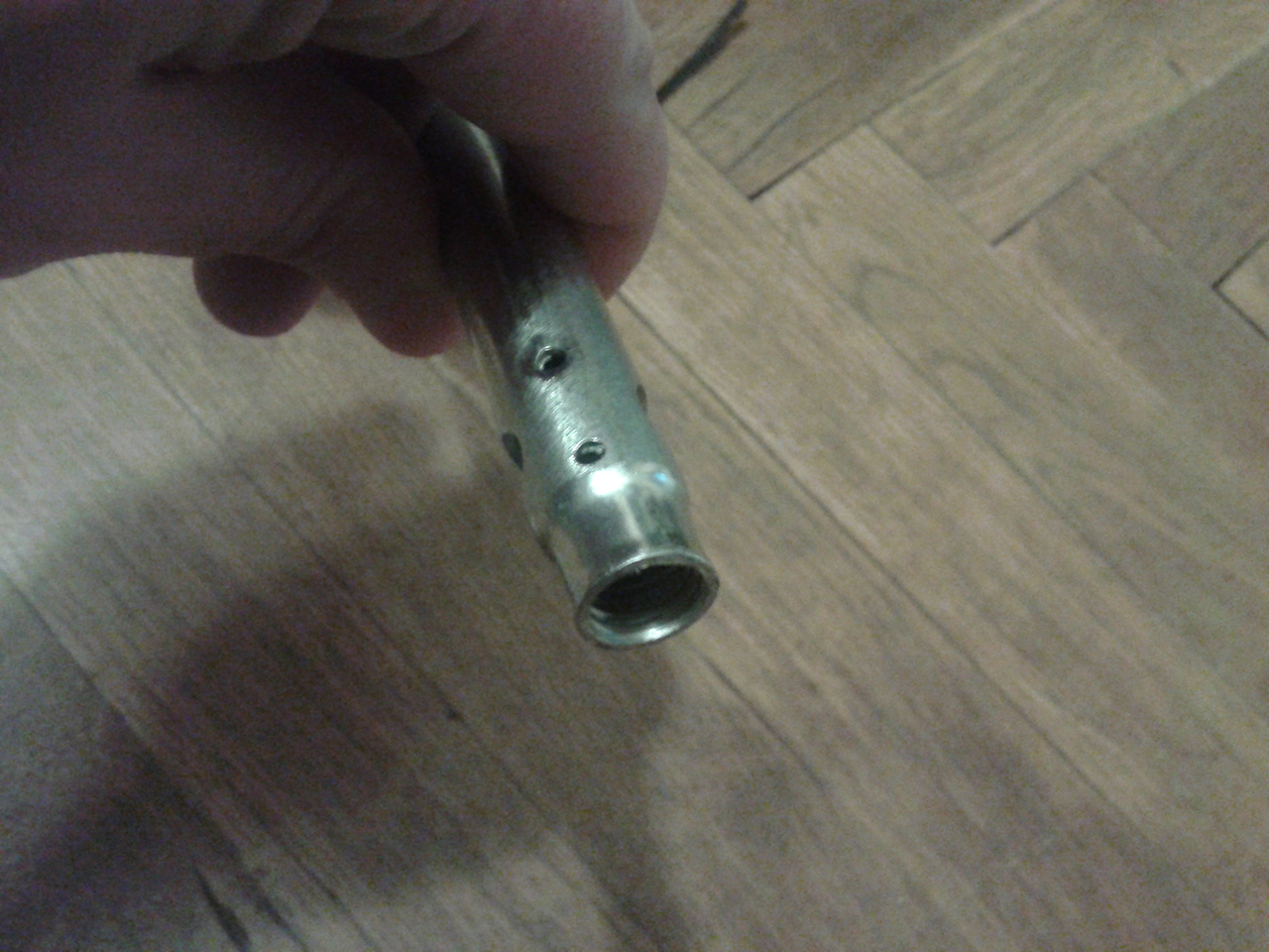

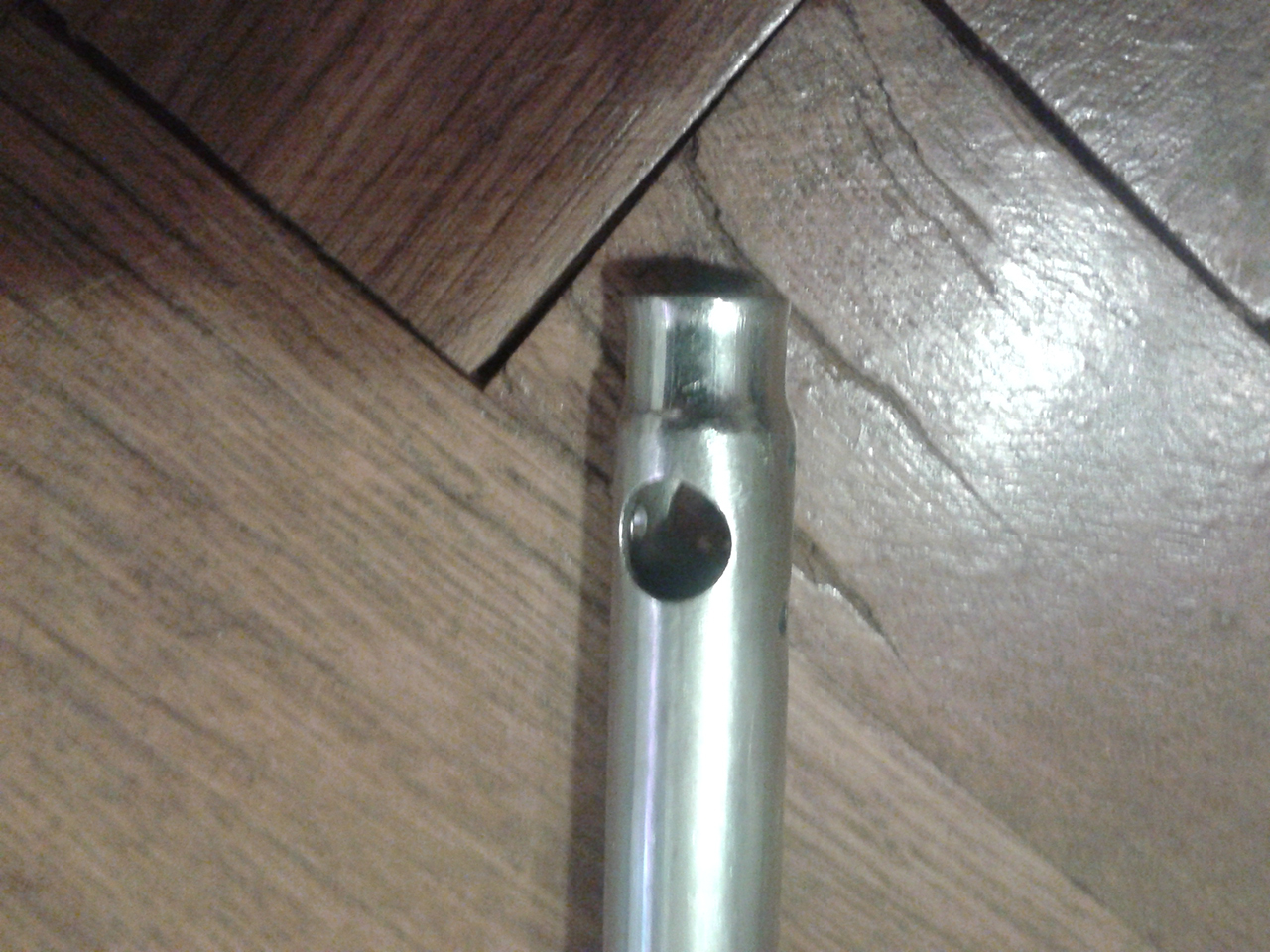

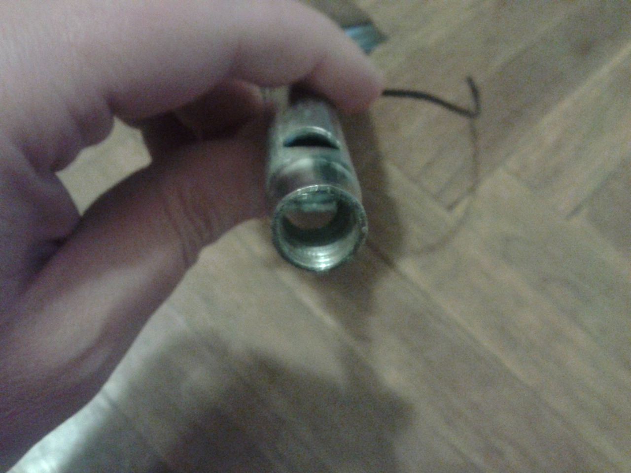

Здравейте. Закупих си едни газово барбекю от този модел http://www.walmart.com/ip/15540541?www= ... irect=true и искам да го използвам с обикновена туристическа бутилка. Въпросът ми е трбва ли му редуцир вентил или не? Питах в един магазин, където продават подобни с вулканичен камък и ми казаха, че не е необходимо, а да си регулирам пламъка от крана на бутилката. В интернет пък чета на някои оферти, че трябва редуцир вентил.....Някой има ли опит с такъв уред за да ме насочи?
crez - майстор
Снимай входа на газта,ако там има кран за регулация ти трябва такъв http://www.gasmagazin.com/%D1%80%D0%B5% ... D0%BC.html
Фактически газта трябва да се подава в тръба(и) с отвори(дюзи) подобен на това http://www.gasmagazin.com/%D0%B3%D0%B0% ... D0%B3.html
nobreak - специалист
Това са снимки на входа на горелката, по принцип трябва да има един регулатор, но той е на него да се навият от малките американски газови бутилки, а тук в България ги няма. Сигурен ли си, че ми трябва вентил за високо налягане?
