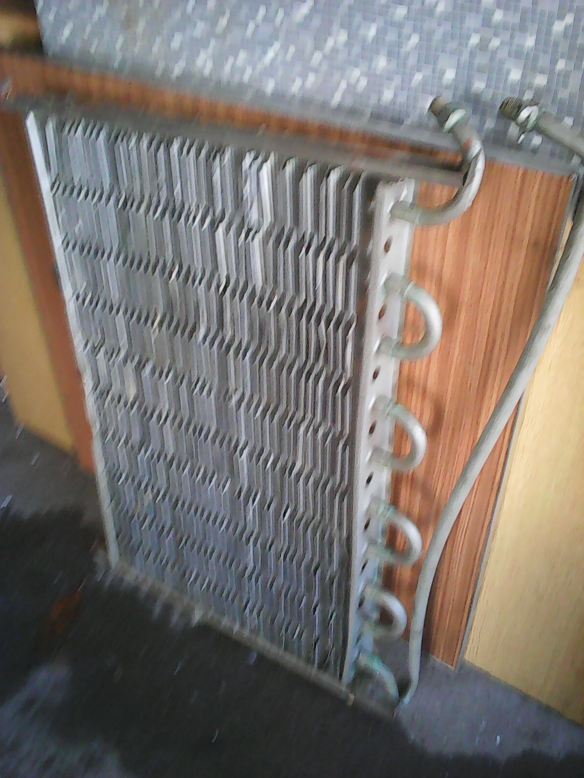

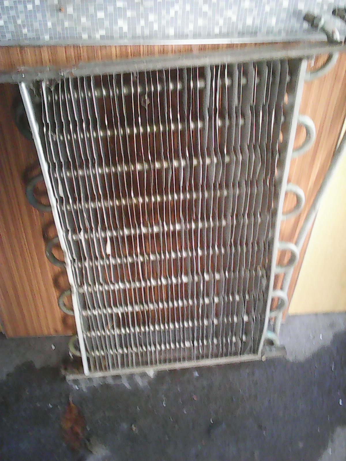

Попаднаха ми два панела с медни тръби и пластини между тях, може би за охлаждане. Мисля, че това са елементи на хладилни машини два броя с размери 80/60 см. Гледам ги и си мисля дали не може да се сътвори слънчев колектор от тях?

За охлаждане на парите при ракия ,аз не бих го ползвал,не се знае какво е състоянието на тръбата вътре след източения хладилен агент.
Но преди години имаше една схема на тръбен охладител от абсорбационен хладилник, с единия извод свързан на 5 см над долното дъно на варел с вода ,а горния извод на 20 см под нивото на водата и като се нагрява от слънцето,водата да циркулира и така да се сгрее .
Не съм го опитвал,може теоретично да е така.
koveslav
- Мнения: 2216
shotik написа:За охлаждане на парите при ракия ,аз не бих го ползвал,не се знае какво е състоянието на тръбата вътре след източения хладилен агент.А дали въздуха в добре затворена кутия на самоделен колектор няма да върши същата работа като водата в твоя пример? Ако колегата си направи по-висока кутия тип сл. колектор,този радиатор,боядисан в черно да го монтира в горната и част,а в долната празна част сложи черно ламаринено дъно, дали въздуха като се нагрява вътре няма да има подобен ефект?По този начин ще се използва голямата контактна площ на ламелите,използвайки естествената циркулация на горещия въздух в обема на кутията+директното затопляне на самия радиатор от слънцето....
