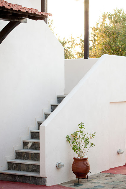

бяхме в едно хотелче в Гърция и там пътеките в двора бяха направени от някакъв материал, който ми стана интересно какъв е и къде може да се прилага. За съжаление не се сетих да снимам, но ще се опитам да обясня. Значи, самите пътеки изглеждаха като намазани на земята, гладки, но не хлъзгави - дори и мокри не се пързаляха, с като че ли гумена текстура. Собственикът тъкмо правеше освежителен ремонт и ги беше намазал с петрол (бензин?). Бяха яркочервени на цвят, а на следващия ден ги пребоядиса бели - явно бързо и лесно се боядисват, защото до вечерта бяха вече изсъхнали.

Да не е тартан, дето се правят пистите за лека атлетика?

Да уточня, че нищо не разбирам от строителство, така че може и да е нещо супер банално. На мен лично ми се видя по-скоро като някаква традиционна технология, не нещо ново и модерно.
Намерих в нета някакви снимки от хотела, на които се вижда малко от въпросната настилка - тук все още е червена.
VLADO66 - майстор
Това ми прилича на Изомраз

Хм, значи не е нещо традиционно? Много ме впечатли като цяло как са направени селските им къщи, и понеже ни предстои покупка (и съответно - ремонт) на къща в Южна България се чудех дали някоя тяхна технология не би могла да ни е от полза. Харесваме такъв селски, еко стил.
Ето една къща, която много ми хареса - http://www.interiordesignarticle.com/in ... d-by-zege/. Доколкото успях да проуча, това е някаква мазилка (http://en.wikipedia.org/wiki/Cement_render). Интересно, че част от подовете сякаш са от същата мазилка, включително кухнята и банята. Някой може ли да ми каже как се казва на български, за да я проуча?

Настилката дали не може да е нещо такова - http://forum.napravisam.bg/forum/viewto ... 50&t=46221?
Май разбрах каква е мазилката - някакъв вид lime plaster (таделакт, мароканска/венецианска мазилка). За съжаление е твърде скъпо, но пък намерих доста упътвания как да си го направиш сам. Може пък да проверим дали хора, на които опитът им се изчерпва с лепене на тапети и мазане на латекс ще се справят :lol:

Може да пробваш-с латекс и бял цимент.
maimun - специалист
Това обаче няма да е водонепропускливо, нали? Цимента де. Понеже ме интересува най-вече за места като баня и подове.

Напротив, ще е влагонепропускливо. Владо ти дава най евтиния и достъпен вариант в духа на форума "Направи си сам". Моето мнение е, че можеш да добавиш и малко кварцов пясък за износеустойчивост.
maimun - специалист
Ясно, благодаря. Мислех, че щом по принцип се слага хидроизолация върху циментови подове, значи те сами по себе си не са водонепропускливи.
Ще го пробваме, сега ни е паднало да се отдадем на експерименти :)
