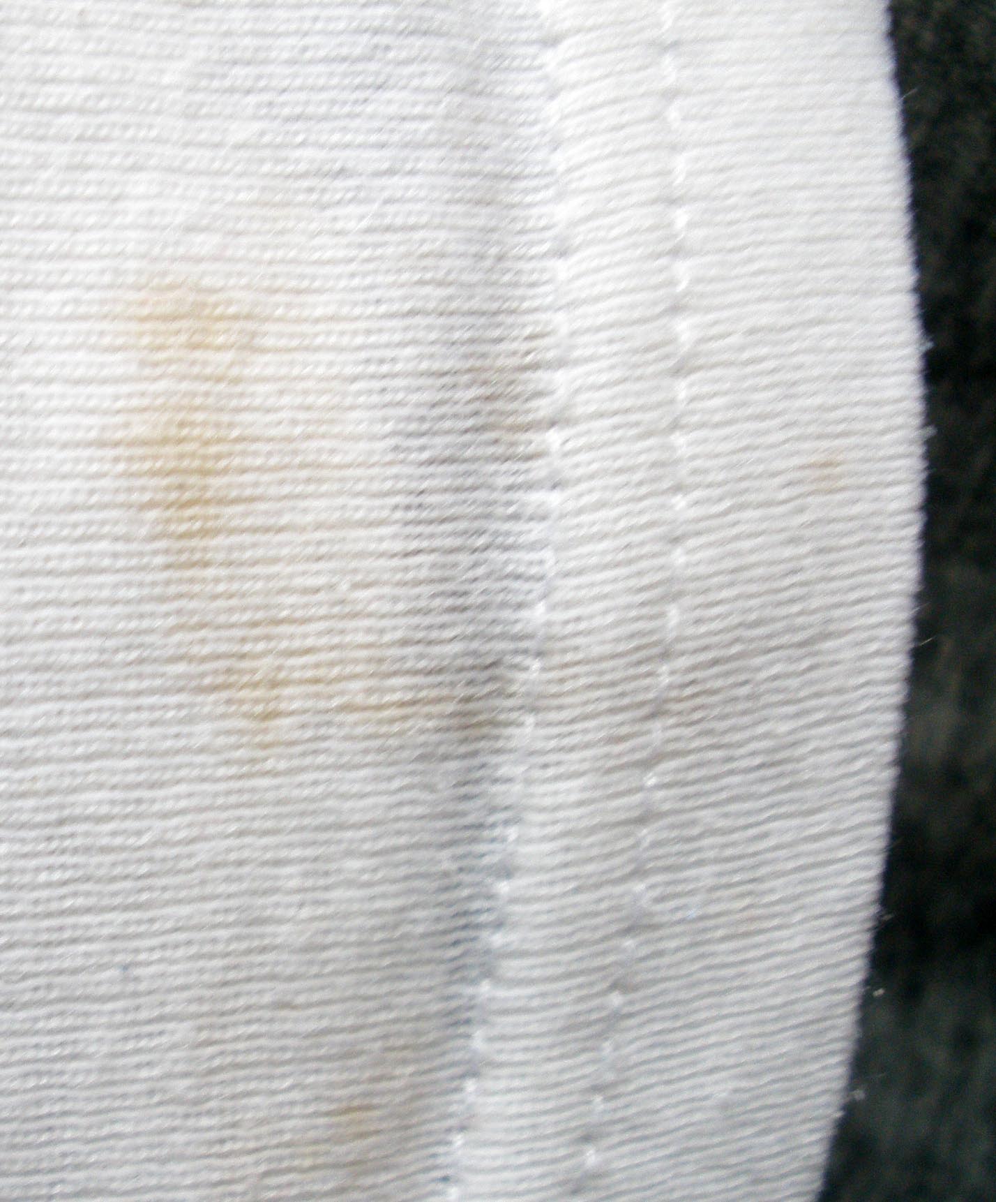

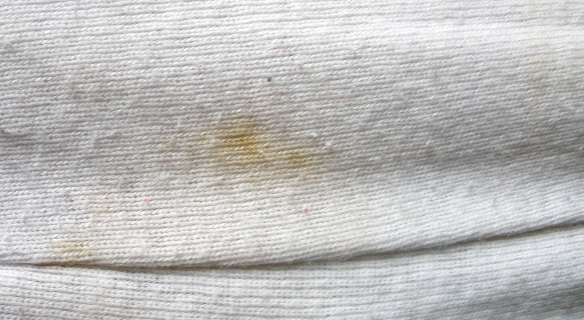

от 2 -3 седмици сме в това жилище на квартира.
Пералнята е Whirlpool FL 5105 , не е нова разбира се.
Забелязахме,че по белите ни памучни дрехи прави едни петна, като че ли са от ръжда. То и по по цветните дрехи имаше, но по не се заблязват
Някой смятат, че може да е от праха /търсих мнения в google/, но ние ползваме ЕХО САВЕКС почти постоянно и едва ли е от него. По принцип до сега 3 перални сме сменили, купени нови, но такъв проблем не е имало.
Тя няколко месеца май не е ползвана, почти година дори възможно ли е през това време нещо да е станало. По принцип водата е чиста /в София в Младост сме/ и няма бойлер, който би могъл да връща към нея.
Как да разбера от какво са петната, как да установя? Нещо за прочистване на пералнята има ли?
Мерси #-o
Пуснете пералната без дрехи на макс температура с едно или две хапчета за съдомиялна машина.
Ако това ехо е течен препарат, сменете го с прах.

Къде да сложа хапчетата - в отделението за праха ли или в барабана?
Праха е прах т.е. не е течен. :yawinkle:
VLADO66 - майстор
Това ми прилича на ръжда от протекъл семеринг на лагера на барабана.Скоро и лагера ще се обади.
Директно в барабана. Те са достатъчно агресивни и ще измият гадостите.
За лагера също е вярно. Някои от тези Уирпули са със залепен барабан и ако стане така, значи нова. Ако няма кой да си играе да го реже и лепи после...
А как да разбера дали е семеринг?
Аз ви казвам, че по принцип 2 перални сме сменили, но такъв момент с петна не сме имали...хммм
crez - майстор
Ако е семеринг,отиват лагерите, променя се звука особенно при центрофуга," ромолене" късат се сеператорите и съчмите се допират една до друга. Почистете помпата, прегледайте внимателно въртящия се барабан, възможно е да има заседнал някакъв черен метал ръждясъл(напр. безопасни игли,секретни копчета, парчета тел), ако обаче този метал е попаднал в неподвижния барабан е лошо, само разглобяване.
krasi92 - майстор
Лагерите се познават като се отвори вратата и с разклащане нагоре надолу на барабана се слуша за почукване в дъното на барабана.Ако можете да отворите горния капак и в задната част по страниците има кафяви или черни черти които се изтриват също е симптом на много разбити лагери и семеринг.Пералнята вибрира и в не редки случаи тръгва да простира сама.
Последна промяна от krasi92 на пет яну 16, 2015 8:09 am, променено общо 1 път.
ontario - специалист
Като за начало я пуснах празна на макс. температура с две таблетки за миялна в барабана.
Така като гледам пералнята не е шумна и не се мести.
Предните две които имахме в къщи разбиваха лагери и зная какъв е шума - стържещ и гаден преди да се ремонтират.
Но интересното е, че при тях не се е стигало до образуване на такива петна по дрехите.
Сега сме я пуснали да пере и ще видим.
Най-вероятно вътре има нещо попаднало и ръждясало.....хммм
Хапчетата ще помогнат ако е от органичен произход. Ако е ръждясващ пирон, просто трябва по-често ползване:) за да не свари да набере ръжда по него
