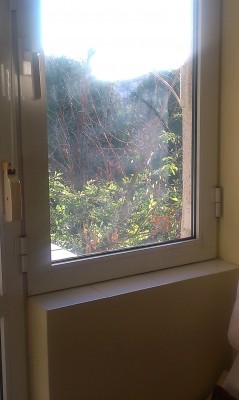

Напоследък като грейне сутрин слънцето и жена ми започва да мрънка :axe:
Има петна по стъклата, които обаче са вътре между двете стъкла на стъклопакета. Как е възможно това? Изглежда се получи през последната година и сега на всички прозорци има. Преди 5 г. когато купихме жилището със сигурност нямаше такъв проблем. Дограмата е алуминиева, студен профил на около 15 години. Стъклопакета е бяло стъкло.
Срещали ли сте такъв проблем? Какво да ги правя?
Ето тук опитах да хвана, но е трудно
EDI - майстор
Нов пакет.Разхерметизирал се е стария, за смяна е.И аз имам един пакет в къщи, дето след 10 години явно някъде е пропуснал, ама не ми пречи.И моята мрънка, ама и викам, като искаш нов, намираш мастори, намираш си нови лайсни, да има, ако при свалянето старите ги потурчат / профила е РЕХАУ и вече не се прави/, поръчваш си пакета, плащаш си го и си готова.Спря да и прави впечатление, да ти кажа :-D
ivouz - специалист
При мен е същото с 4 стъклопакета.Работил съм това и аз ти казвам-нови!
Иначе не е чак толкова сложна смяната.Сваляш го,точни размери по стария имай на предвид и
дебелината и като даваш поръчката се направи на компетентен и кажи че ще гледаш количеството на гранули в дистанционера!
А има и особеност при монтажа щото при теб е отваряемо крило и тежеста на пакета трябва да падне към пантите!
