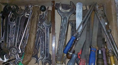

Дядо ми, който беше стругар почина преди няколко години и оттогава все не остава време да разчистя нещата му в мазето. Та днес слезнах да търся гаечен ключ, че сменях една батерия и нямах място да ползвам от френските ключове (пак наследство от него но запазени, единия е близо 1метър.). Та се оказа, че е насъбрал доста сериозна колекция. Ето една снимка за идея:
Това е може би 1/6 от всичко. Само гаечните ключове са май над 100. А долу по рафтовете има инструменти, които даже си нямам идея за какво служат. Както се вижда им трябва сериозно почистване но аз си нямам хабер с какво да го направя. Компютърджия човек съм и адски рядко хващам нещо различно от поялник и клещи.
Та идеята ми е да почистя всичко и да си го наредя на сухо в апартамента, та когато имам нужда вместо да купувам китайски боклуци да си ги ползвам. :)

Като гледам снимката достатъчни са леко намаслени парцали.

Моите ключове ги почистих с песъкоструйка ,повечето които бяха черни ,станаха сиви ,и с леко намазване с масло ,придобиха хубав вид, ще потърся снимките ,за да ги покажа ,че сега не ги намирам .
Ето снимки на други неща ,а на снимката на клещите си личи разликата

+1. Инструментите на снимката са с оксидация. Свалянето и ще ги направи уязвими на ръжда.

Забравил съм да пиша ,че ги варих 15 мин в използвано масло от двигател , за сега няма ръжда по тях .

Остави ги ключовете, те са такива сиви. Не са като новите хромирани, просто са оксидирани. Аз имам такива и си ги ползвам така. Вземи си една кутия за инструменти и ги събери вътре. Не виждам какво те сърбят ръцете да ги търкаш.

+1 Ключовете изглеждат добре. Долу-горе така са изглеждали и като нови.

Винаги може да ги трампи с мен за 2 комплекта чисто нови лъскави Gadget :lol: Ключовете са си добре. Стига да не са разтеглени от годините от напъване, ще ни надживеят. :)

Пробваи един клююч да го измиеш с нафта и четка за зъби.
