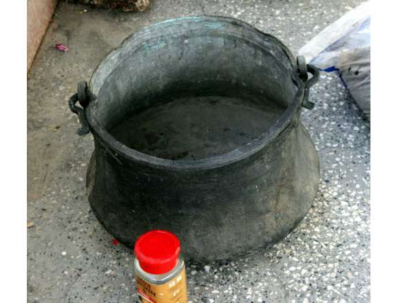

Котела е ползван на огнище и е полепнал по него изключително твърд черен нагар. Механичн0- ще го надраскам, така, че-с каква химия и по какъв начин да го обработя?
Снимки към момента нямам, но ще го нащракам по- късно.
Нещо подобно представлява

Меглио + пароструйка. И за финиш - резен лимон :)
crez - майстор
Пробвай със концентирана сода каустик, след това солна киселина и неутрализирай пак със сода.
miroki - майстор
Ами то това си му е естественото състояние за отвън. Отвътре иска да се калайдиса. Както всички медно за хранителни цели.
dadko - майстор
Естественото му състояние си го представям да не е черен отвън. Е, не точно да е лъскав- като нов, а нещо подобно.
Пароструйка нямам, така, че някакви киселини, основи... Нещо изпробвано а не да си правя опити...
miroki - майстор
Ако ще е за украса, вземи една четка за паркет и почвай. Ще станеш и ти черен обаче. Миеш - търкаш и т.н.
Тези с твърди пластмасови косми. Първо събори по-грубото с нещо друго.
Може да го докараш до мед. Да лъщи, може да има и фигурки.
Може и с чук да поочукаш малко за начало, да се пообели и отдели.
Ако ще се ползва обаче, трябва да се калайдиса отвътре.

vvg - специалист
Механично, ако го направиш както трябва няма да го надраскаш,а и едва ли е с огледална повърхност.Така,че купувай си ръкавици,намери си много ситен пясък или гланц и започвай търкане на нагара .Това е вариант едно.
Вариант -саждите са въглеродни някакви си окиси и са устойчиви на време и въздействие на киселини и основи.Ако те мързи пробвай със Зебра.Ако ли не,купи си една телена четка за флекс и като поочукаш малко казанчето,за да изпадат най-твърдите и големи напластявания започвай с флекса и бързо ще видиш резултат.
На забравяй ръкавиците и някаква обезпрашителна маска!
Успех! :partyman:
lecki - специалист
Защо никой не забелязва поста на Крез - там е истината. :?:
miroki - майстор
Защо никой да не го забелязва? Съвсем добре си е четим.
Друг е въпросът, дали на питащият му се борави с киселини и соди.
Калайдисващия ще трябва, иска или не, поне със солна киселина.
