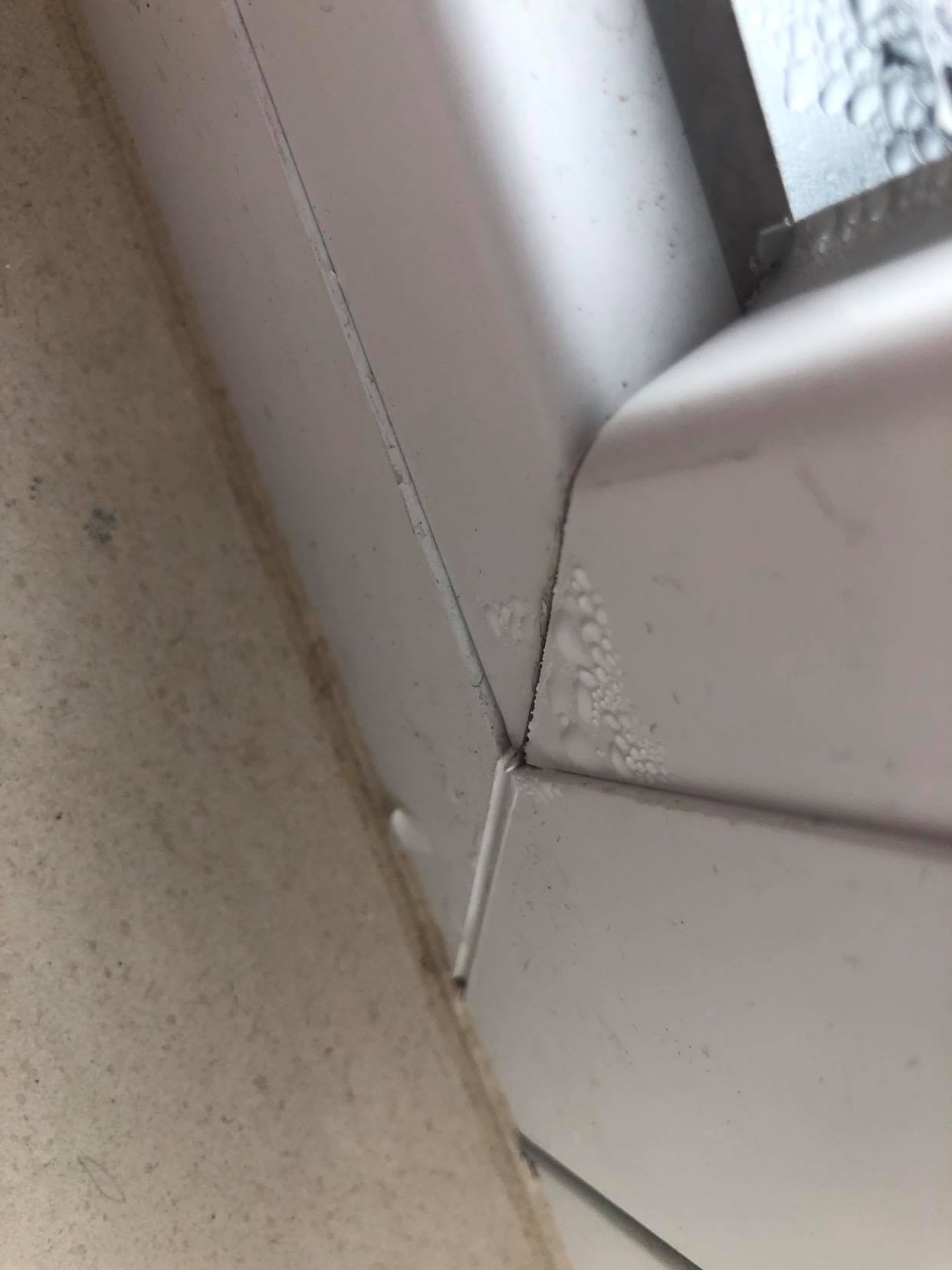

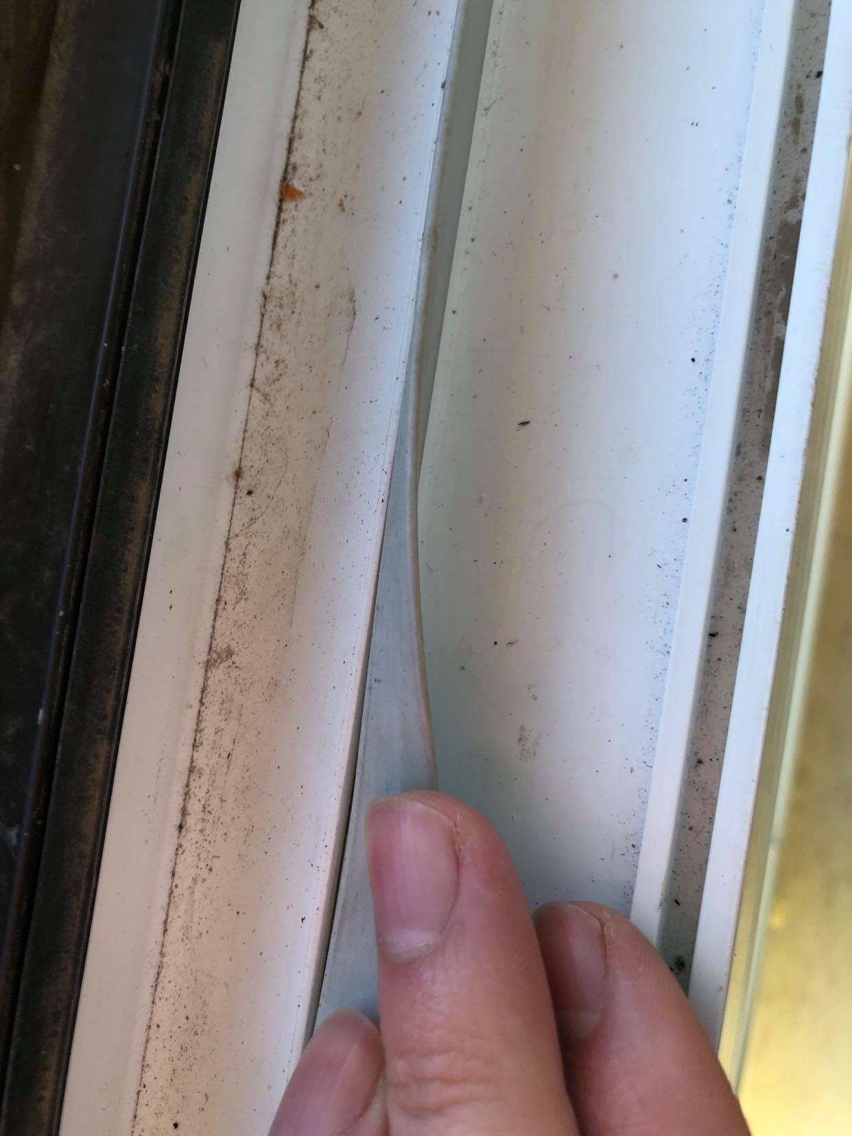

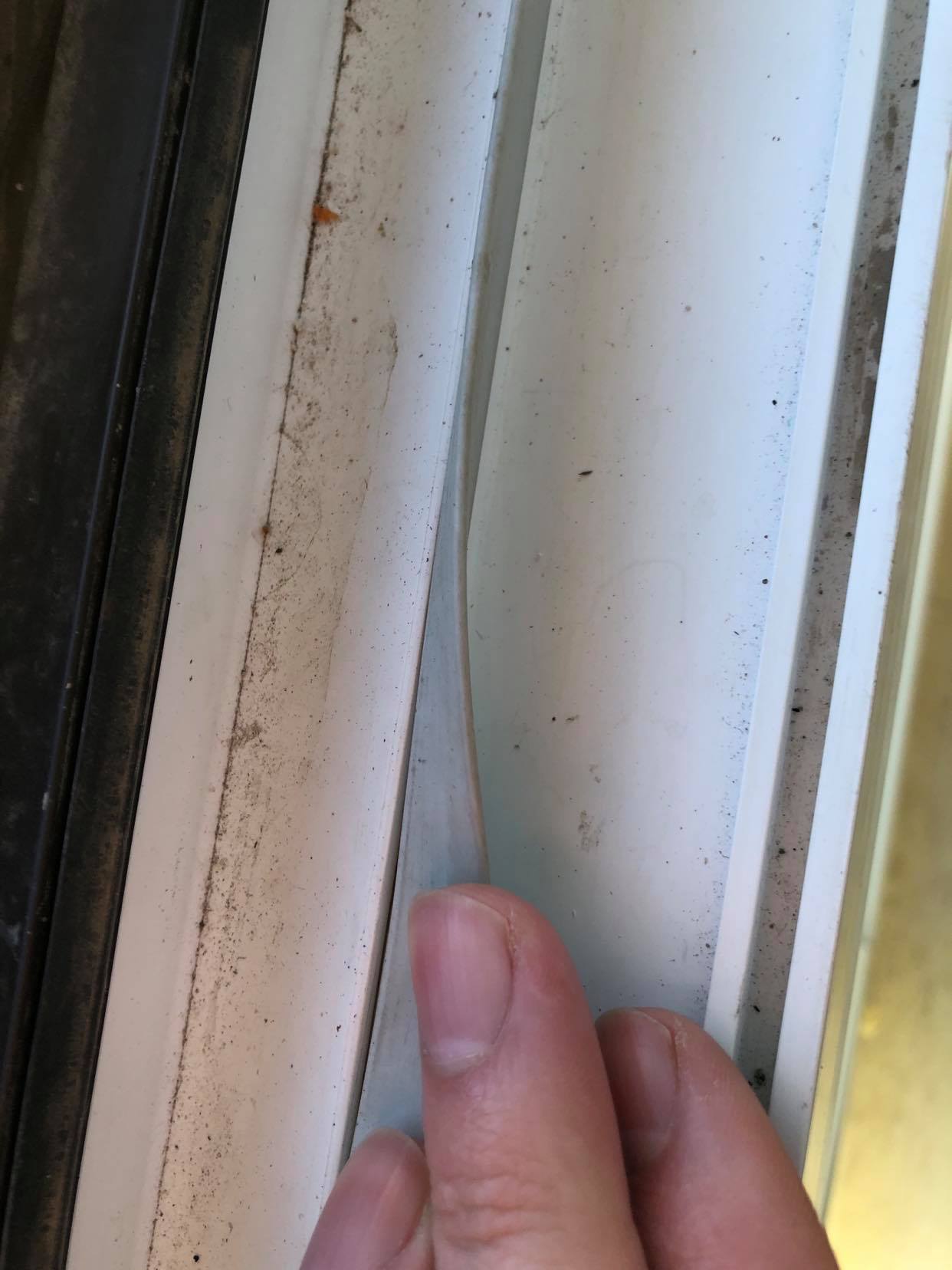

Привет,
извинявам се предварително ако не е правилната секция за темата. Имам проблем с фиксирани прозорци на Rollplast Trocal 76. При фиксираните имаме външно уплътнение средно под стъклопакета и вътрешно на стъклодържачите. Стъклодържачите не са сложени добре и имат по 1-2 мм фуги и духа от тях. Това е единия проблем вторият проблем е че на фиксираните прозорци е изрязано средното уплътнение за да сложат поставките и стъклопакета да легне върху тях това действие външния въздух има директен достъп до стъклодържача и той като не е поставен добре естествено духа. Прикачвам две снимки едното е на видимото компроментирано място а другото какъв е типа на уплътнението в средата на профила. Нямам снимка на фиксирания прозорец и как е изрязано, но общо взето на две места е изрязано изцяло и поставката е сложена за да са в една повърхност.
Въпроса ми е как се поставя такова вътрешно уплътнение защото го давата че е точно за да изолира кондензните отвори (вода въздух) от вътрешната част на дограмата. Имам чувството че е неправилно поставяне на уплътнението защото немога да си обясня защо хората ще го слагат по цялата рамка а долу ще го режът...
tarlyo - специалист
Средната гума върши работа само където има отваряемо крило. За да не лягат добре стъклодържачите към касата, значи стъклопакета е по-тънък.
