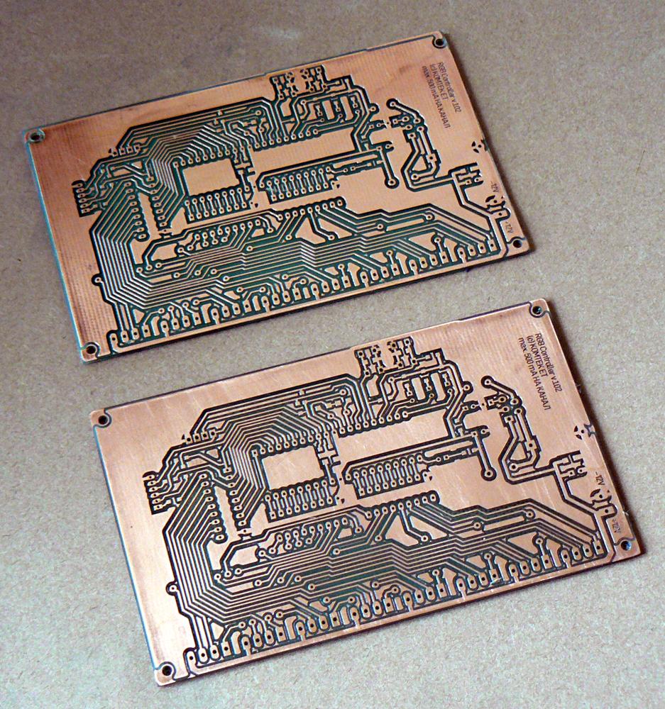

Трябва ми за платки - медно фолиран текстолит, да се свали медта извън пътечките и да се разпробиват дупчици.

Аз си правя единични платки за собствена консумация. По тази причина не съм се интересувал какви биха били цените. Но е връткава работа. Самият стъклотекстолит има отклонения в дебелината и при фрезоване с дълбочина 0.06-0.08 мм, както правя аз, дори и при абсолютно равна маса на места може само да се плъзне без да прореже фолиото. На друго място да задълбае и понеже инструментът е V-образен, да навлезе където не трябва. За избягване на това, повърхността се опипва (дигитализира) и кодът се генерира с корекции по височина, които са в рамките на стотни.
Работи се с поне два инструмента - един за фино очертаване на пътечките и един за по-грубо зачистване на площи. После се и пробива, пак зависи колко различни свредла са нужни.
Все пак, то зависи от сложността на платката, единична такава се получава далеч по-бързо, отколкото по фото метод и ецване, да не говорим за поръчка в платкаджийница.
Мисълта ми е, че не всеки, който има рутер, може да се справи. Нужен е неголям, но прецизен рутер. И оператор мераклия :)
Нещо такова се получава.

Не може ли да се настрои на 0.1мм примерно, като да речем ще купувам по дебел фолиран текстолит?
Няма ли фрези с право чело?
Също, всичко да се изпраска с малка фрезичка, да речем 0.8, с нея да се дълбае на 1/10 фолиото и да се пробиват дупчиците.

Принципно има по-специални инструменти за тази цел, но аз у нас не съм видял да се продават, а каквото съм видял - цените са ме отказали да мечтая за тях :)
Проблемът е, че прав инструмент с подобен диаметър няма достатъчно материал да му придава устойчивост и се чупи много лесно. Скоростта на работа би била убийствено бавна. Затова се ползват конични или призматични, но при тях проблема е, че колкото повече се потапя, толкова повече се разширява прорезът. Стъклотекстолитът е доста гаден материал откъм износване на инструментите. Не случайно се обработва и пробива с такива от волфрамов карбид.
Борче със сферична глава би трябвало да върши сносна работа, ако не се гони минимална междина между пистите, но не съм пробвал какво ще се получи. На мен пределът ми е 0.4 мм.

А платки по метода на класическото ецване много популярно се правят чрез пренасяне на тонер отпечатък от лазерен принтер. И се ецват с ферихлорид, работи по-бавно, но и най-тънките писти не ги подяжда.
