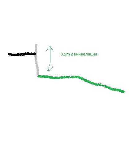

Здравейте , искам да си направя гараж за две коли 5х5 метра.Мястото обаче на което искам да е гаража е до съседа/празен парцел/.На моя парцел гаража ще е в югоизточната част на съседа североизточна.Сега ни дели телена мрежа.Имота има денивелациа и позволява точно там да направя гараж като изкопая 1,5м. за да се получи и мазе,склад за дърва отдолу.От тротоара до земята има 0,5м. и като изкопая още 1,5м. да има два метра височина на склада
1- Дали ще е проблем ако копая и ще трябва ли разрешение от общината.
2-За съседа трябва ли да спазя 3м. отстояние ако има само 0,5м бетонна стена над земята и в далечно бъдеще и навес за кола отгоре.
Друга идея имам да е метален гаража тоест това което се вижда над земята .Какви идеи ще ми предложите Вие и съвети.

Гаражите може да се разполагат на регулационната линия.

Идея за метална "плоча" или рампа на която да паркирам колите.За да нямам разправия с комшията.Ако каже нещо махам
металната конструкция и това е.Естествено ако е от метал отпада копането и мазето отдолу.Каквото се получи към 0.5м. под "плочата" това ще е .
За съседа - имота се води на починал човек а неговите наследниц (безброй) всеки иска мястото и става една.Няма как да ги събера да се съгласят да ми подпишат за строителство.
Гаражите могат на регулационна линия , но с план за гараж ,инвестиционен проект, разрешително за стоеж а и геодезисти......и т.н. Преди 2 години я играх тая игра с общината за къщата и не ми хареса :finga: .
Нали не бъркам?Така да се каже искам по-тънката линия да мина :roll:
