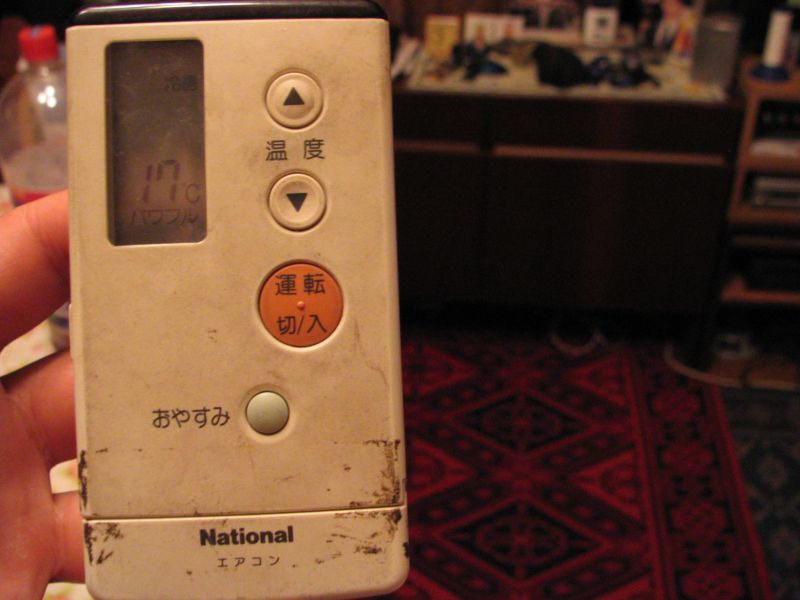

Купих си климатик втора употреба National 12-тица монтираха го работи долу-горе добре. Дистанционното му е универсално,не е оригинално казват че щом не е оригинал не може да изпълнява всички функций.National CSG 28-W .Това е цялото му име ако има някой книжка на български да мога да прочета всичко за този климатик за да мога да работя спокойно с дистационното без да ме е страх да не повредя нещо.Изобщо всичко ако съм пропуснал нещо. Благодаря ви предварително.
velsi - Почетен майстор
Нямаш шанс да намериш нещо на български. Тези климатици са само за вътрешния японски пазар. В най-добрия случай нещо на руски може да намериш. Не се притеснявай за дистанционното, няма какво да му стане на климатика. Единствената функция, която губиш е таймера, но то не е кой знае каква екстра.

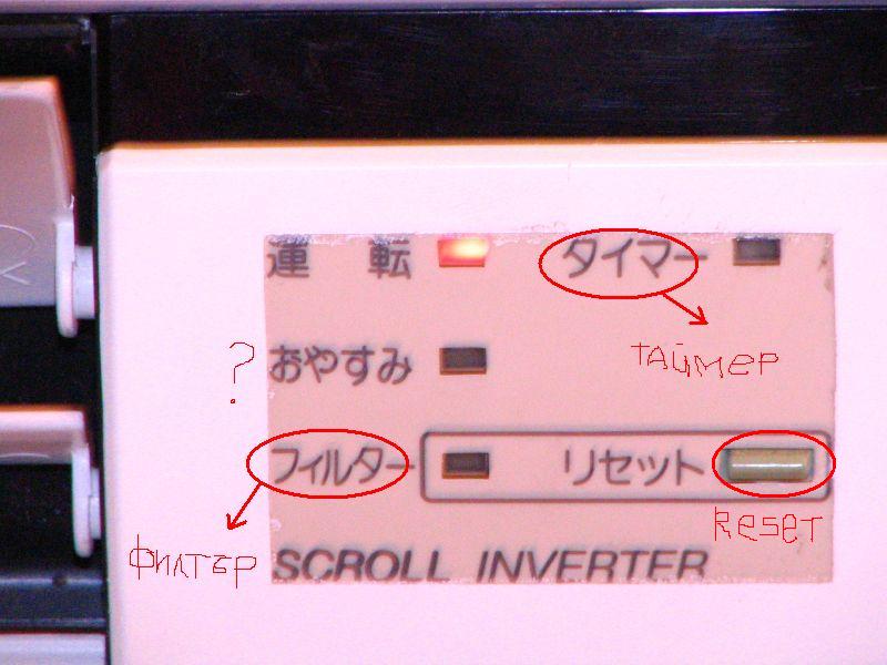

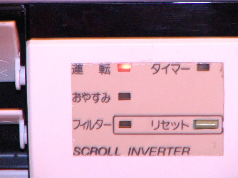

Здравей владетельо на йероглифите :) :) а с превод на тези йероглифи ще ми помогнеш ли? това е на вътрешното тяло и ме интересува за какво се използва основно зеленото копче, както и останалите йероглифи свързани със светването на всяка отделна лампа при определен режим.
благодаря предварително!!!
Абе аз съм един владетел.... мани мани...
Я кажи тази лампа кога свети, че нещо не се ориентирах. Другото е ясно.
stefko047 - специалист
здравей, отново velsi относно лампата тя свети само когато го пусна в режим на работа но другите лампи ли са светодиоди ли са не знам но никога не светят това е от мен благодаря и чао.
Мисля, че разбра превода ми. Когато климатика е оставен с нагласен таймер да се включи в определен час, тогава ще свети лампата таймер. Когато се замърси филтъра лампата за филтър ще те подсети, че е необходимо да се почисти. След като си го почистил натискаш бутона ресет за да угасне лампата. Другата лампа не знам за какво е, за нея те питах.
Velsi аз нещо се обърках за тази лампа за която си сложил въпросителния нищо не мога да ти кажа, но горе на снимката с червената светлина за нея мога да кажа че тя свети когато пусна климатика. Това е. Благодаря ти още веднъж.

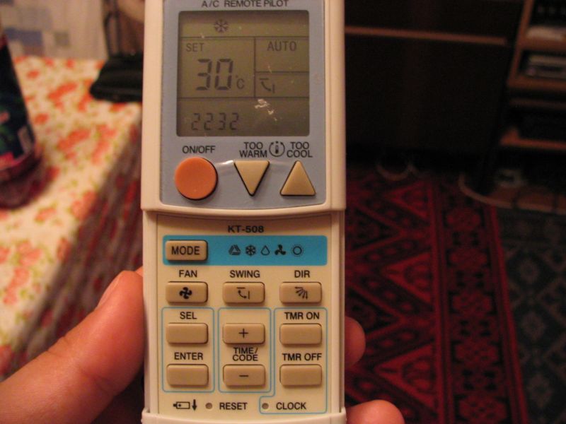

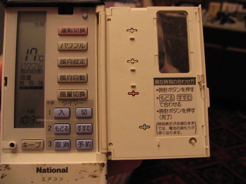

Здравей velsi съвсем случайно намерих оригинално дистанционно за климатик National ще ти го снимам да го видиш. Защото това което са ми дали е универсално и има голяма разлика. Но най важното че с универсалното не се задействат таймерите. Има ли възможност да си купя такова оригинално. Да мога да работя с тия таймери.
