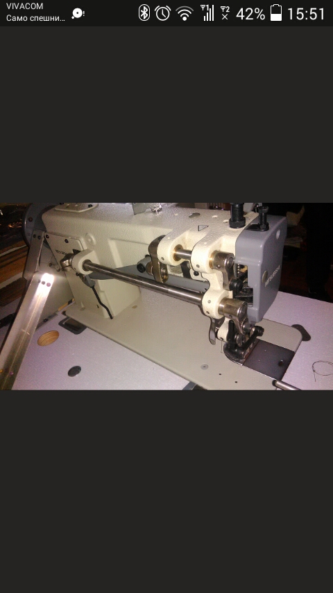

Пак привет,
след оглед преди два дни днес взех шевна машина Митсубиши с двоен пранспорт, много свежа, почти като нова. Купена е от тук нова, както твърдеше човека, а не ен-та ръка. Установих го по фактурата с която са я придобили на цена от 2886лв., и това през 2009г.
Благодаря.

torbalan - Дървен философ
Ми честито!
То въпроса е за какво ще я ползваш...
Права професионална е супер, докато ти се наложи да направиш 10 илика... Или да зачистиш със зигзаг-а един крачол... Или един подгъв на панталон да направиш.
При избора на шевна машина има доста фактори и доста компромиси ;)
Та, със здраве да я ползваш!
