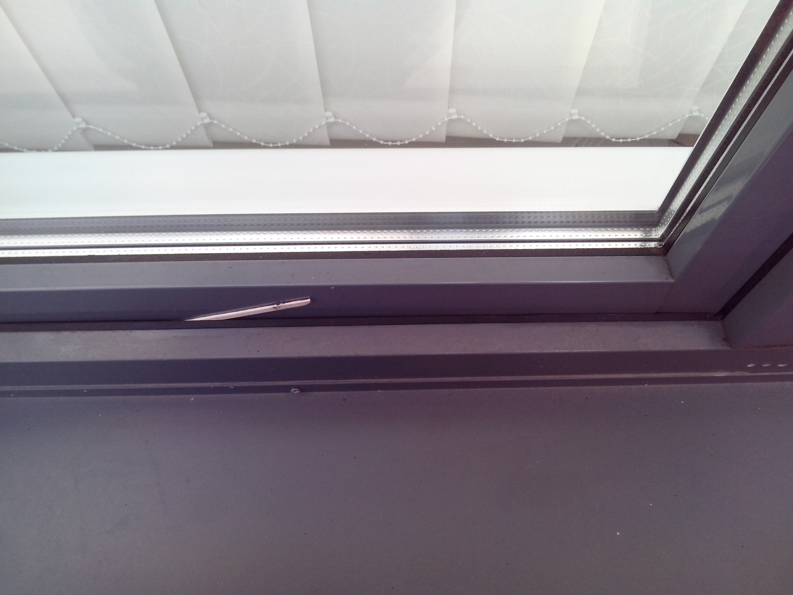

Дограмата, която прави проблем е ETEM Q60 с алуминиев обков. Долната страна на прозореца се е изкривила под формата на дъга и в средата уплътнението не допира плътно до профила, съответно духа. Този проблем се проявява в различна степен на всички монтирани прозорци. Засегната е единствено долната страна, горната е права и затваря плътно.
В момента се опитваме да се свържем с фирмата производител и с монтажниците, за да правим рекламация, но се страхувам, че ще си измият ръцете един с друг. Какви решения бихте ми предложили, за да се позамаже положението? На този етап смяна на дограмата е неприемливо решение.
Аз се сещам за два варианта:
1. По-грозен, но ефективен вариант е поставяне на заключващ механизъм в средата на долната част на прозореца.
2. Поставяне на допълнителна изолация.
Друго?
IMG_20131221_112958.jpg Луфтът в средата на уплътнението.

Провери първо къде е проблема. Дали касата се е изкривила или крилото(прозореца).
Аз имах проблем с един монтаж на врато-прозорец при който духаше от задната страна на вратата от към пантите. И като дойдоха да си я оправят монтажниците се оказа самата каса че е крива на въпросното място :wink:
Ти от къде си я взел въпросната дограма, че търсиш фирмата производител? Изобщо не ти трябва производителя на профила.
Отивай там от където си я купил, предполагам че същите са я монтирали. Към тях трябва да се обърнеш. Нямат основание да се измъкват с предтекст, че не е при тях проблема. Те носят отговорност за това където са ти продали.

Бързо решение е махане на дъската и с ками да се опиташ да изправиш дъгата.

Изкривил се е прозореца. Като го погледна отстрани ясно личи дъгата.

Клинове. Но не тези, които ги слагат на масата. :yawinkle: А парченца от дъска срязани под остър ъгъл.

По принцип трябва да ти направят ново крило, ако дограмата е в гаранция.
Допълнително заключване по долния хоризонтал може да се направи, като продължение на сегашния обков, ако е с механизъм за двойно отваряне.
Недей изкревя касата по крилото.
А иначе може да се изправи крилото, ама да не си там да гледаш :-D

Точно а като дойдат ще го вземат при тях и ще го изправят точно по тоя начин и ще му го върнат след половин час.Трябва да се разбере защо се изкривява особенно щом и на другите има същия проблем.
