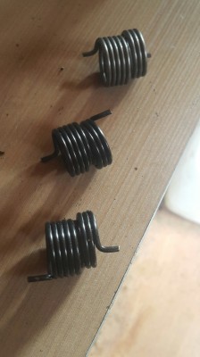

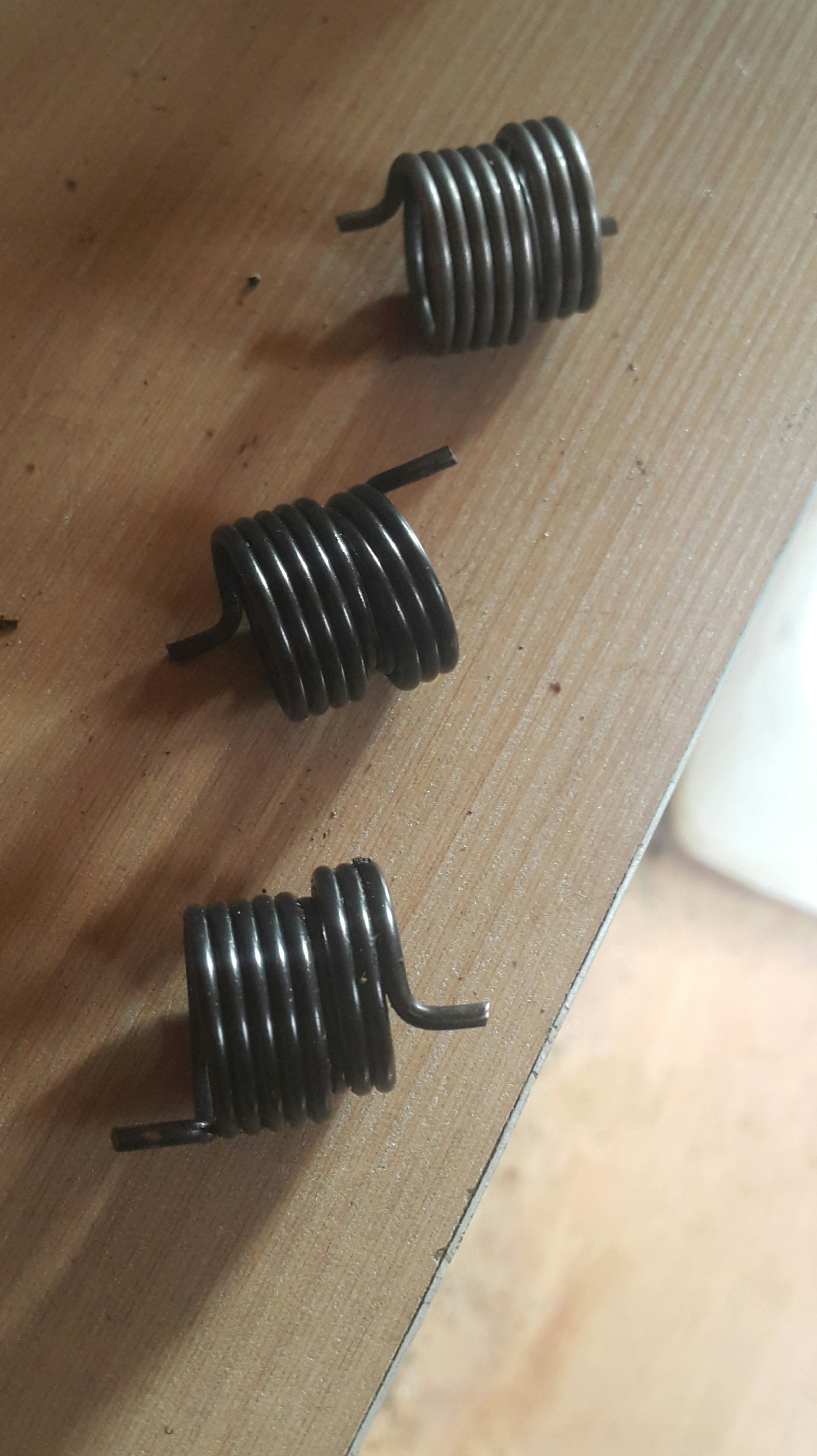

Здравейте колеги. Наскоро резачката претърпя инцидент - надра цилиндър и бутало. Модела е Husqvarna 142. Реших да я ремонтирам сам, тъй като имам добри познания и опит с двигателите. Закупих бутало и цилиндър, гарнитури и се започна. Разглобих я, махнах старото бутало от коляновия вал, сложих новото, сегмента и го върнах в новия цилиндър. Намазах картерната капачка на цилиндъра със силикон, сглобих я по обратния ред. Запалих я, стартира но след 30-40 секунди работа угасна. Дръпнах да запаля отново, но въжето на стартера не се прибра. Отворих стартера, пружинта, която го връща се беше намотала, смених я, след новия опит, пак същия проблем. Някакви идеи, съвети, че се изчерпах. Благодаря на всеки отзовал се.

ср юни 20, 2018 3:41 pmplamen6703 написа: Идеята е да хвърлиш един поглед на това /сайта е примерен/ http://motohuligan.com/r-chen-ctarter-c ... 1-142.htmlПонеже имам и модел 137, частите са им еднакви, прехвърлих от проблемната стартера със сменена пружина на здравата и всичко и е наред. Пали и работи. От здравата сложих на ремонтираната от мен, запали работи около 30 секунди и загасна. Отворих я и пак пружината беше изкривена.![]()

М да.....оказаха се много проблемни,и при мен задра бутало(по думите на майстора от старо двутактово масло стояло на слънце и жега промеменяло се) Преди това 2 пъти стартер,кученцата изкривени,смених и тази пружина на снимката на колегата kinghood (изкриви се) Два фиксиращи болта от корпуса(пласматерия) отлетяха, та лепих,мазах,ех някак се крепят сега.
