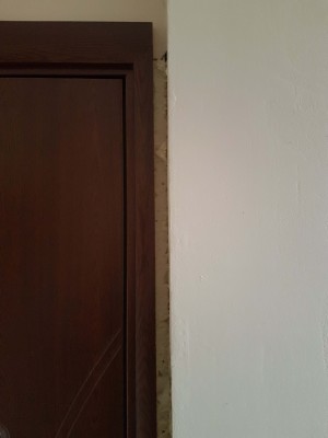

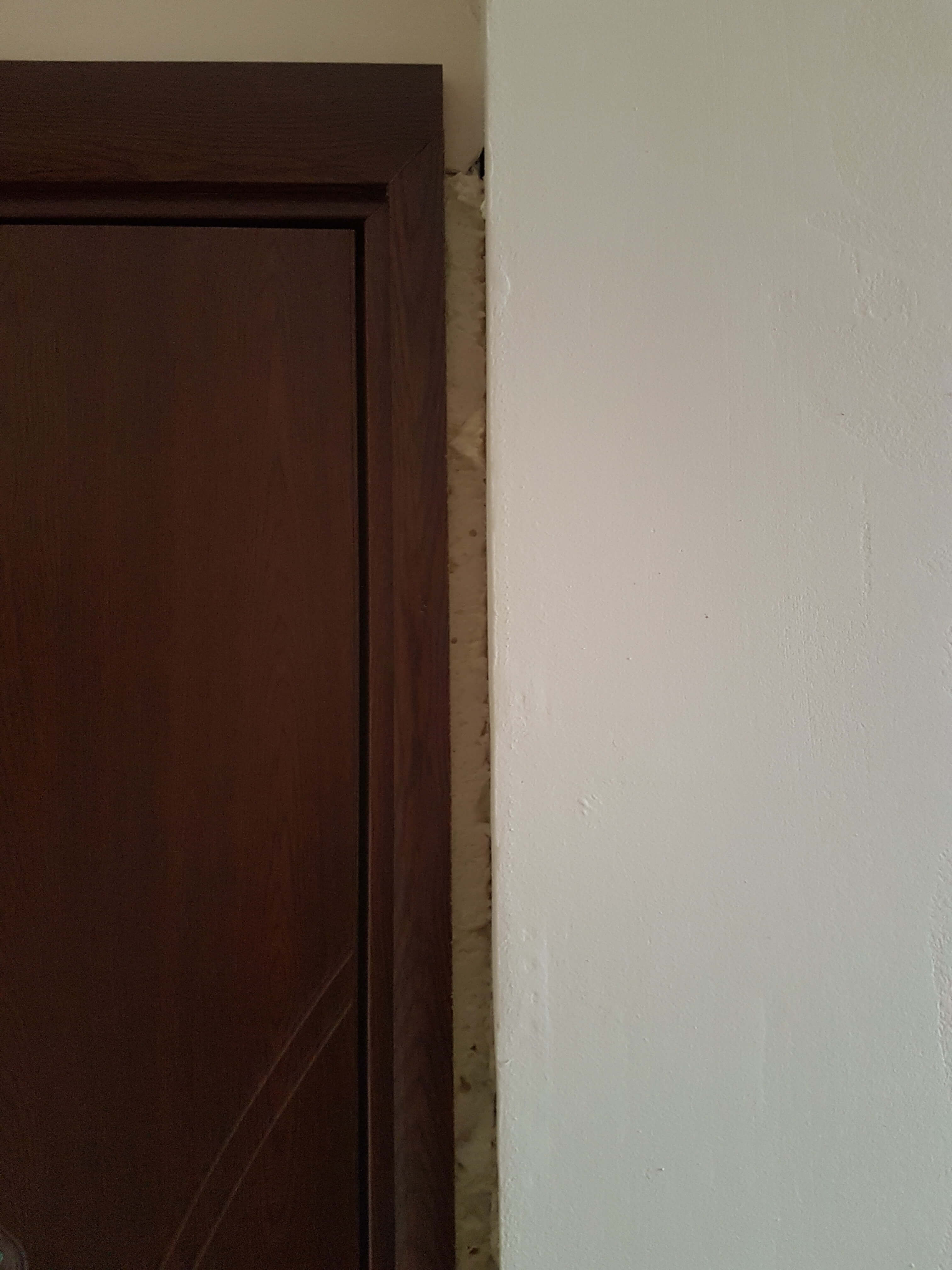

Аз виждам, че има перваз, понеже съм със "силните" очила.. но някой го издялкал повече отколкото трябва..
- Мнения: 16263
Има някаква чупка на стената.
Сваляте первазите, режете още от пяната и изравнявате с мрежа и шпакловка или гипс или гипсокартон, според зависи колко са ви уметни ръцете, какво имате подръка като материал и подобни. Позлатете този, дето ви е монтирал вратите без да поиска оправяне на отвора
- Мнения: 2
ср яну 23, 2019 3:51 pmn_a написа: Има някаква чупка на стената.А универсален силикон с боя отгоре няма ли да стане?
kozl
- Мнения: 11758
ср яну 23, 2019 3:45 pmnikolov333 написа: Аз виждам, че има перваз, понеже съм със "силните" очила.. но някой го издялкал повече отколкото трябва..И аз така видам със средносилните цайси, ала мое би вратата е била за в кюшето да стои, де перваза требе да се прекрои![]()
kozl
- Мнения: 11758
ср яну 23, 2019 4:02 pmangel11 написа:Ков е тоя универсален силиконср яну 23, 2019 3:51 pmn_a написа: Има някаква чупка на стената.А универсален силикон с боя отгоре няма ли да стане?
Акрилен може да се боядисва. По-сложно е да се нанесе гладко и наравно с другата шпакловка.
Аз бих избрал шпакловъна смес, която може да се шлайфа.
nikolov333
- Мнения: 5423
Ако отрязаното парче от перваза е налично, може и да се отреже по размер и да се залепи с технически силикон или дърводелски лепило за да закрие просвета..
jekasus
- Мнения: 7831
ср яну 23, 2019 3:51 pmn_a написа: Има някаква чупка на стената.Единствен нормален вариант, всичко друго е цигания...
nikolov333
- Мнения: 5423
За мен циганията е "издялания"перваз и ако си го правя у нас, бих търсил същия или подобен нов широк перваз, който да покрие пяната, за да е симетрично обрамчването на касата..а е и по-чисто и безболезнено за работа..
