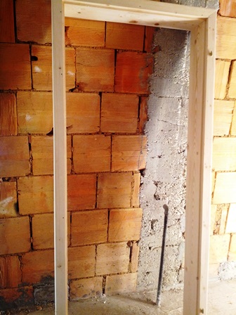

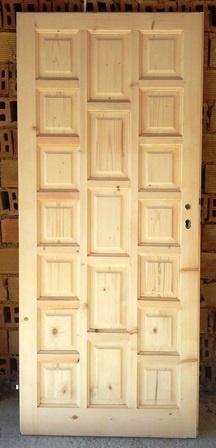

Предстои ми сам да монтирам външна чамова входна врата, която вече е при мен. Ще съм ви благодарен на всеки един съвет, инструкция за монтаж, тънкости, които ще ми напишете. Никога досега не съм го правил, но от фирмата не предлагат монтаж, а не ми се занимава да търся отделен човек, тъй като става въпрос за отдалечено място.
Като за начало въпросите, които ми изникват в главата са:
- когато монтирам касата, трябва ли и самото крило да е закачено?
-като монтирам касата започвам да нивелирам горната страна, или страната откъм пантите?
- достатъчно ли е да монтирам вратата само с пяна или да сложа и крепежни елементи?
- сам човек може ли да се справи?
Ще се радвам на всеки един съвет :)
Успешен ден и благодаря!

bambal - напреднал
Касата е дървена, П образна, ето снимки, въпреки, че не се вижда цялата.
VLADO66 - майстор
1.Трябва да съобразиш монтажа с височината на замазката и последващо покритие като вдигнеш касата и подложиш отдолу .
2.След това се въоръжяваш с няколко дървени ками и застопоряваш леко касата.
3.Отрязваш 3 летви около 5/5см. с размер съвсем точен на растоянието между вертикалите на касата горе на П-то.
4 Слагаш 1 летва като разпонка долу/като праг/ и заклинваш пак леко
5 Започваш с нивелира да слагаш отвсякъде-горе/хоризонтал/ първо като евентуално увеличаваш или намаляваш подложките на касатаСлед това пускаш нивела по вертикалите откъм тясната и широката страна като ако се налага корекция леко почукваш касата и леко клиновете..
6.Пяната се пуска в зависимост от това колко е широка фугата между касата и зида-ако е повече от 2 см. се запенва на няколко пъти на различни места .Внимавай с количеството и да не изцапаш касата!Веднага след запенването се слагат и другите две летви разпределени равномерно по отвора, ако не можеш да ги заклиниш/и падат/ подложи малко хартия.

Ако можеш да носиш вратата сам, значи можеш и сам да я монтираш.
Освен инструмента са ти е необходими дюбели 6бр/вид и размер според случая, но поне 8/120/, дървени клинчета или трупчета от който да си цепиш подложки, дървени летви/разпънки/с дължина колкото светлия отвор на касата или 5мм по малко, пяна 1 флакон
Като за начало ти трябва само касата.
1. Слагаш я в отвора и с подлагане на клинчета отдолу в ъглите я нагласяш на ниво и хоризонтираш.
Набиваш клинове отгоре между касата и трегера и така я позиционираш на място.Ако е тясна касата внимавай с натиска, за да не огънеш вертикалите.
После нивелираш и вертикалите и в двете посоки/напред-назад; ляво-дясно/.
Може да пуснеш по топка пяна в ъглите горе и долу и да изчакаш да стегне- ще е по лесно да дюбелираш.
2.Дюбелиране - по три дюбела на страна разпределени равномерно е добре/ хубаво е да са близо до пантите и насрещника на бравата/.
Ако зида е от новите тухли по добре сложи дюбела във фугите на зидарията.
Желателно е като навиваш дюбела до него, между касата и стената да сложиш подложки за да не разпънеш или изкривиш касата.
3. Закачаш крилото и проверяваш дали ляга добре на касата, ако не ляга отхлабваш дюбел и преместваш касата/ при дървените врати често касата се намества според кривината на крилото :)
Ако всичко е точно запенваш цялата каса.Ако касата е широка преди това слагаш 3 разпънки , те ще пречат на пяната да раздуе и деформира касата
4.Режеш изсъхналата пяна и слагаш первазите.
