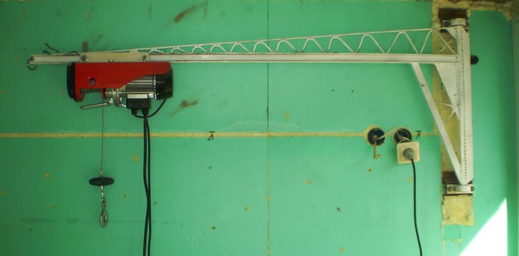

Привет,казвам се Петър от Благоевград,от скоро чета форума и ето,че ми се наложи да питам. Питането ми е:Някой има ли идея за подобно нещо.Какви ''железа'' са ми нужни,как да изглежда и кой е най-подходящия вариант за стойка,така че след работа телфера да се прибира под терасата...Телфера е от мъничките китайчета ''Райдер'',товара ще е главно дърва и въглища и ще се вдига до 3 етаж.Тераската е широка по малко от метър,мисля че беше 80см товара мисля,че ще е по малко от 100кг,така или иначе границата за товар на телфера е 125кг.

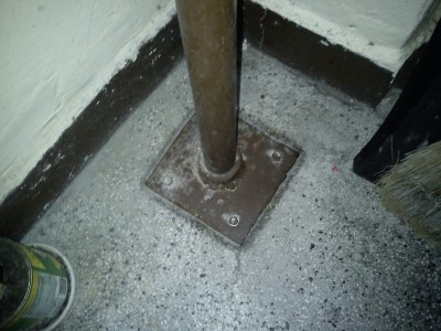

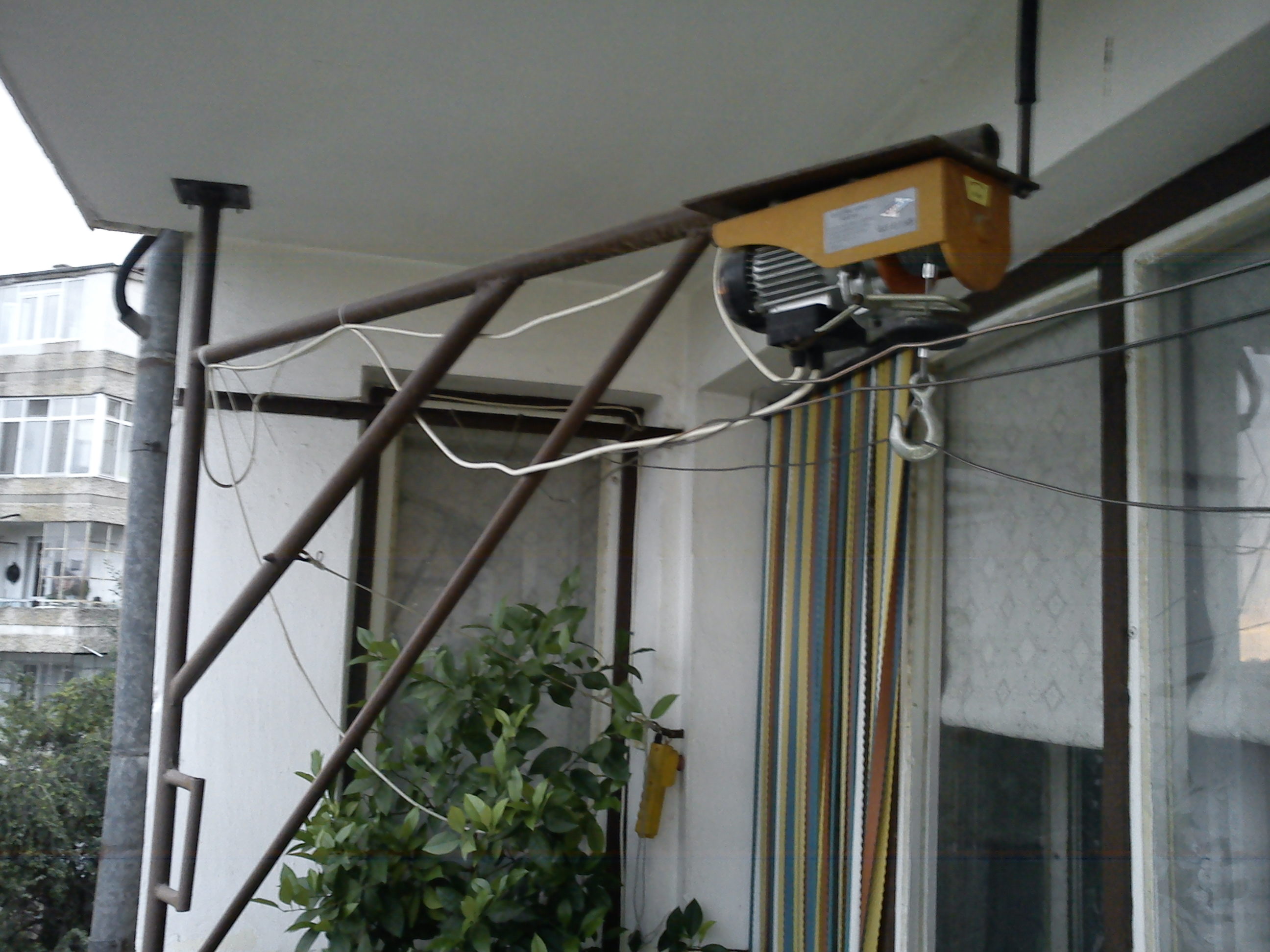

илко илиев - специалист
аз имам направено
ето още една

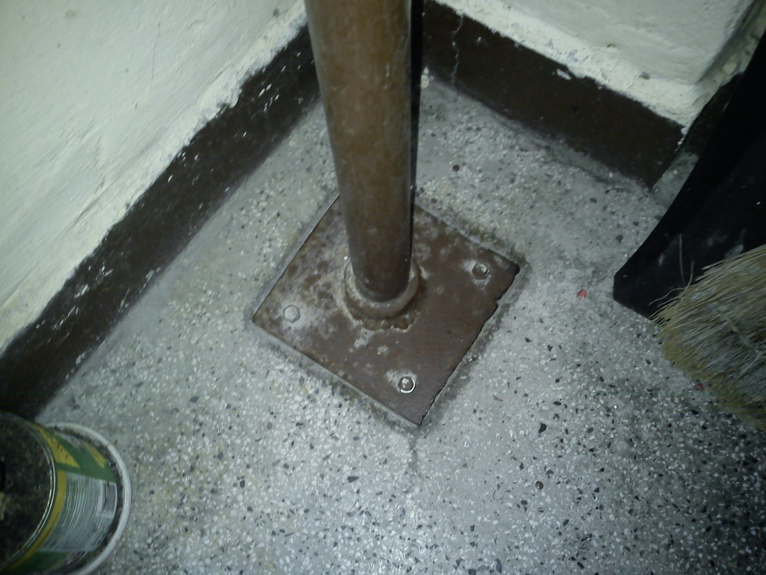

lov - майстор
И аз да се включа с такова изделие. Телферчето е с подемност 125/250кг. Стрелата е 1600мм. За нея поради липса на подходящ профил двойно Т ползвах 2 П профила и ги събрах със заварка. Оста лагеруват на два лагера долния конусен. Всъщност това ми начинание с лагерите се оказа безсмислица даже и пречи защото се люлее много.Ако лагеруваше направо е метал щеше да е по добре.Така че не го прави с лагери на верикалната ос. Направих и лагерна количка с 4 лагерчета. каквито намерих в гаража и влизат свободно в профила. Осичките са ми от болтове с имбусна глава която отрязах. С оригиналните планки не можеш да го придвижваш с окачен товар.
И още малко препоръки. За закрепването ползвай болтове поне е якост 8.8 или по яки. Оста на въртене над 25. тази е с Ф20 и се оказа слаба. За това са и тези допълнително заварени планки по нея. То си е и за препоръчване да си ги има де. Горния обтегач ако може да е на още по високо от стрелата но при мен нямаше място на къде повече.
Телферчето е тествано и устиска достатъчно вдигнах си и целия материал по строителството освен дръвцата които да си качвам в момента. Единствен недостатък е калпавото въже. Не е много гъвкаво и вчера се е скъсала нишка та бе бодна и по ръката. И ще го сменям с по дебело и по меко. В телфера има и термозащита която изключва при прегряване. Та на десетина последователни качвания изключва и трябва да се изчаква да изстине. Ама и аз му извадих душата по грубия строеж.
П.П. Анкерите съм ги заложил в колоната още при отливането.
