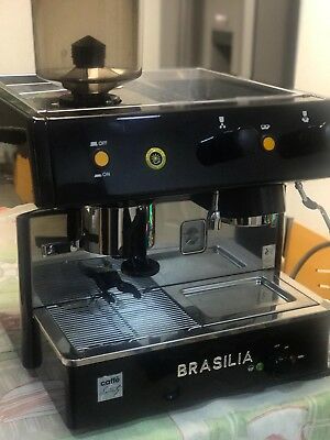

Здравейте, наскоро си купих машината и реших да я пробвам.Преди нея правех кафето с „ла специале„ , но поради големината и реших да я продам и купих тази.Машината е втора употреба доста запазена отвън , а и от вътре след като я отворих.Бившия собственик каза , че до последно е работила без проблем , но не е работила отдавна.Така сега на проблема-включих машината ,загрява достига работно налягане 1,4бара и изключва нагряването.При запуска на помпата обаче налягане за направа на кафе не се получава.Тоест помпата не вдига налягане 8бара.Понеже първата ми машина имаше опция да засмуква вода от бутилка пробвах така и с тази , но вдигна само 3 бара.Включих я към водопровода но той подаде налягане 3бара и при пуск на помпата налягането не се променя.Пробвах да го засиля от регулировката на помпата , но няма промяна.По звука на помпата съдя че не се натоварва много.Отворих я за да проверя , я клапан да не е заседнал , я счупена пружина ,но всичко е изрядно.Въпроса ми е , имали някакъв клапан или защита които да са блокирали от стоене и да пропускат налягането което прави помпата, или да я отварям при лопатките за да видя в какво състояние са и те.Ето и модела на машината.

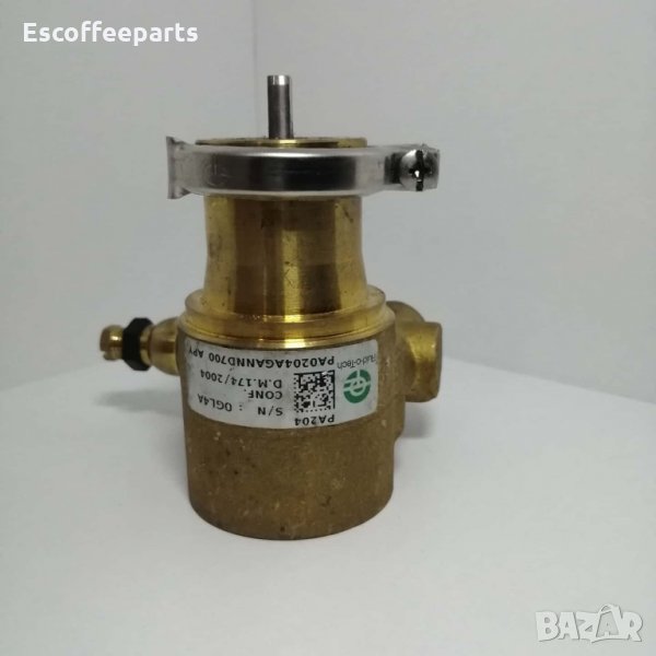

Мисля, че е ротационна, като изходното налягане зависи от входящото такова.
Налягането, във водопровода, не е еднакво навсякъде, та би трябвало да има възможност за корекция, на изхода.

[attachment=0]49a6ca99714a0c1bf79d94ad9f942e35.jpg[/attachmето
ето какво представлява роторната помпа.Самата помпа е с 4 графитни „ламели“ които под въздействие на центробежните сили избутват водата.Видео на работата и.
А видя ли от къде се настройва налягането?
На самото тяло на помпата е.
Само внимавай да не събориш някое стъпало, хахааа!
По вероятно е да е заклинил клапанът.
