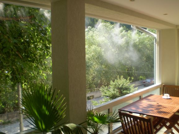

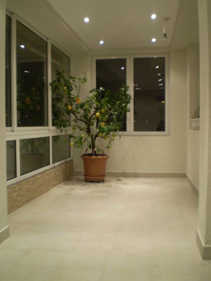

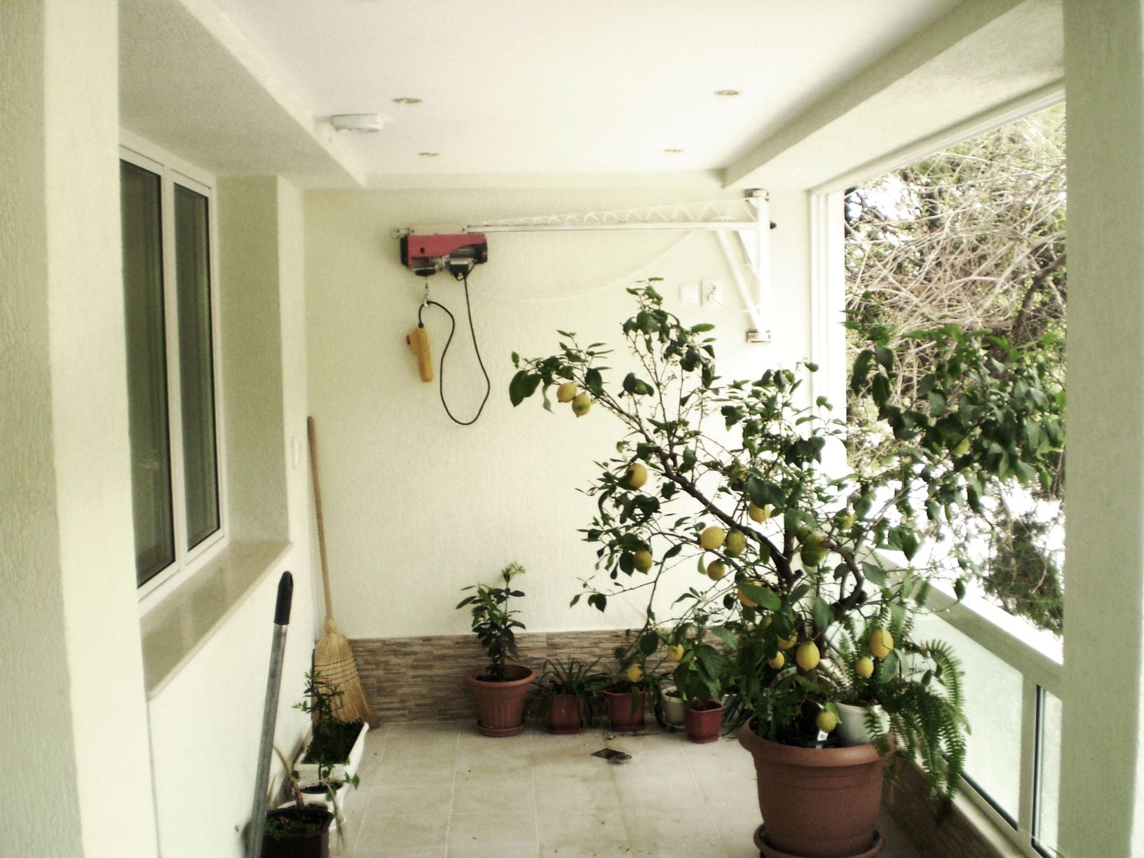

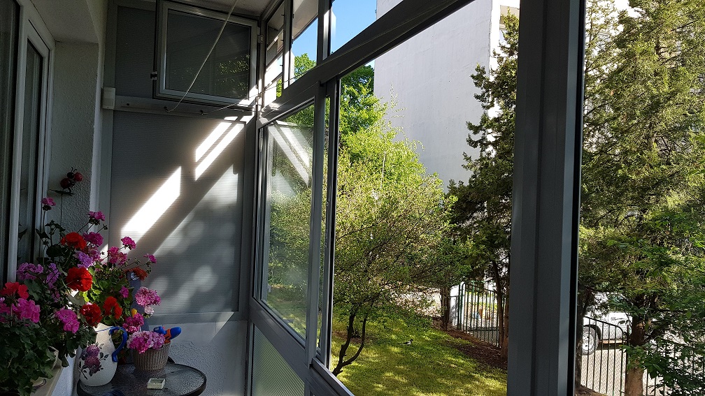

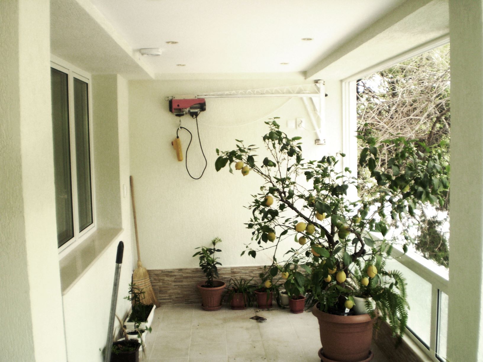

И на мен ми ги разправяха същите неща преди 9 години :lol: Просто се оказа че трябва да попадна на правилните хора дето знаят какво правят и да се съобразяват с искането на клиента и най важното да познават парите. Имах подобна тема във форума където и аз питах но не ми се рови. Сега за PVC плъзгане не знам може да са измислили нещо ново но тогава това беше варианта. Ситуацията е подобна на твоята на нея се излиза едновременно от две стаи. Един хол и една спалня които са си с хубвава дограма както и външна изолация към нея. Терасата е 8 метра дължина с тройна релса и 6 подвижни крила. От долу също стъклен парапет. Крилата могат да се събират едно върху друго в който и да е край на релсата. Материала студен профил със стъклопакет. Това че не уплътнява пълно е вярно. Не може да се сравнява с уплъняването на клопващата дограма, ама пък да духа вече е пресилено. Ползва се и като зимна градина и отоплението им е само през един прозорец който се отваря зимата на ножица за да има и от къде да взима камината чист въздух която ми е в хопла. Зимата температурата не е падала под 13-14 градуса дори последните две зими когато реално прозорец не съм отварял защото карах на газ. Но за сметка на това терасата се ползва доста активно и се влиза и излиза постоянно там. обичам да си пия сутрешното кафе там и заради изгледа. Зимата ми се е случвало в най големите студове да направи по педя скреж някъде по краищата или да се изпоти но е нещо нормално при високата влажност която се поддържа заради китките а и сушилня за дрехи която също е там. Колкото и да е добра все пак си изпуска и малко влага. Не ми е проблем конденза който е много малък на пък на това което ми обясняваха какъв армагедон едва ли щял да се случи. Не ми се е случвало да потече по земята и да тичам да попивам с парцалите. А тъй като е със сифони, канализация и плочки както както и стените със силиконова мазилка не един път съм я измивал тотално с маркуча посред зимата. Без да се опасявам че няма да изсъхне или ще хване мухъл. Относно ролките до сега ни един път не съм имал проблеми с тях а не е да не се ползват особенно лятото. Затварям или отваря постоянно точно заради праха или шума. Кога работят дюзите за водната мъгла си е много приятно място за прекарване на вечерите лятото в жегите. Но не винаги мога да ги оставям за това като ме няма в къщи по дълго затварям най вече заради праха нищо че от среща няма почти никакво движение и е реката и парка. Снимките са още от времето когато довършвах но до сега нищо не е променяно или ремонтирано както и не се и налага.

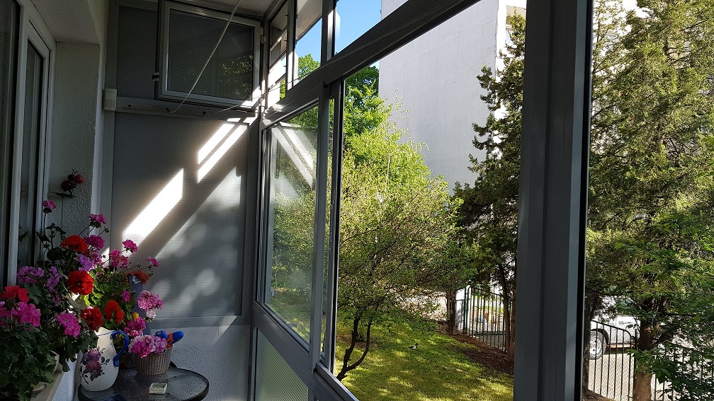

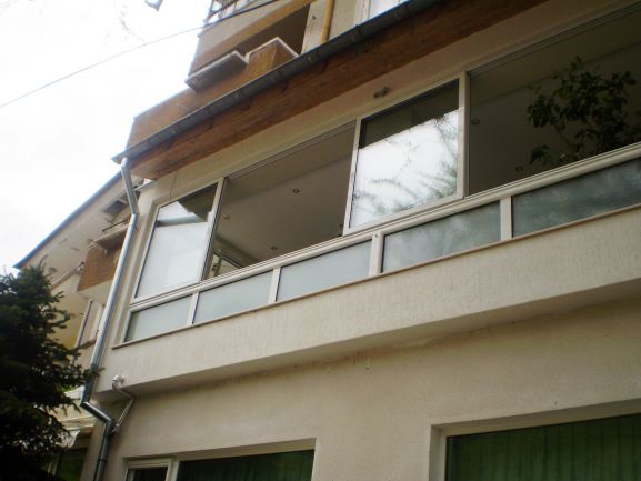

У нас е точно така.Вътре пластмасова дограма.
На първи етаж.С изход от хола и спалнята.
Бяхме направили остъкление с винкел,но минаха години и решихме да го сменим.
Решихме да е с алуминиева с плъзгащи прозорци.Отдолу армирани стъкла-от там нагоре обикновени.
Обиколих много ателиета за оферти.Почваха от 5000 нагоре.
С питане по комшии намерихме един младеж срещу нас,който проектира,дава да му ги направят някъде
и после сам ги монтира.Горе-долу за половината цена.Размерите на остъклението са 7 на 2.60.
Прахово боядисани в леко сив цвят с 2 двойки плъзгащи прозорци.
От двете страни направи рамки с поликарбонат към комшиите.
За 10г.само веднаж ми смениха ролките,но не е толкова скъпо.
Един път отключиха през форточките и влязоха.Добре,че жена ми беше още будна.
Ако правиш форточки(малки прозорчета горе за проветрение)ключалките да са далеч от тях.
И втори път опитаха.Сега направихме решетки на форточките.
Имай в предвид,че ключалките за плъзгащите врати са слаби и трябва да предвидиш някаква друга блокировка.
Ако искаш мога да ти дам идея на лично съобщение.
Не виждам конденз и течаща влага.Все пак разликата в температурата не е голяма,като за стая.

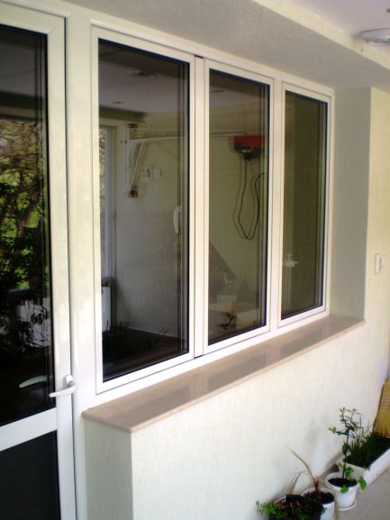

А при мен остъклението е 8х2,20м и всичкото дори и парапета е пак на стъклопакет. Като от долу е релефно едното стъкло на пакета. Вътрешната дограма към стаите е алуминий с мост пак тяхна изработка.

Малоумници всякакви. За това и още в началото писах че най големия зор е да попаднеш на правилните майстори. Мен първо почнаха да ме къпят, че на повече от 6 метра нямало как да стане щото толкова им бил най дългия профил и да съм зазиждал. После от долу на тази дължина нямало как да е такъв парапета щото нямало как да се монтира. Ма то тъй щото искат да завият два винта за директен монтаж да крепи да не падне докато да омажат с пяна. Да вземат парите на бърже и да бягат.
А резултата съм го показал не само че става на тая дължина ами и парапета е устойчив и не се гъне и клати. Увисвал съм странично на него докато си монтирах дюзите за мъглата. Па съм над 120 оки.

И на моето остъкление има козирка.
Иначе си е доста стабилно.Всяко лято вися по него като маймуна да мия прозорците отвън.
За всеки случай съм го хванал с един квадратен профил 2/2см.за стената.
Какви ли не мопове и други измишльотини накупи жена ми,но без ръка не се мият добре.
Затова предвидете достатъчно възможности за миене.
