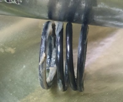

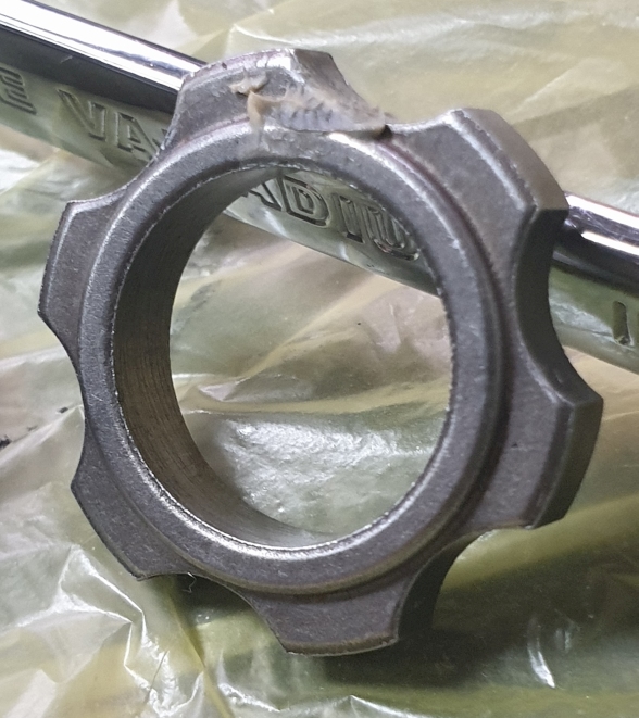

Имам една стара ел. отвертка с чупеща дръжка и 6+1 степени на въртящ момент.
Искам да модифицирам механизма така, че на 1-ва степен да прескача при минимално усилие.
От коя част е най-добре да започна експеримента?
Мислех си да ошлайфам/фрезовам пръстена или зъбите равномерно, а дали една по-мека пружина няма да свърши работа?
Или ми е грешен подхода?
Ето за какво говоря:

съб яну 08, 2022 3:25 pmblankcat написа:
Аз бих пробвал с по-слаба пружина. Със зъбите ще е по-трудно и да се нагласят еднакви и да се полират.

Подходът ти е грешен ако искаш само на 1-ва степен да намалиш въртящия момент, а на останалите или поне на последната да не се промени.

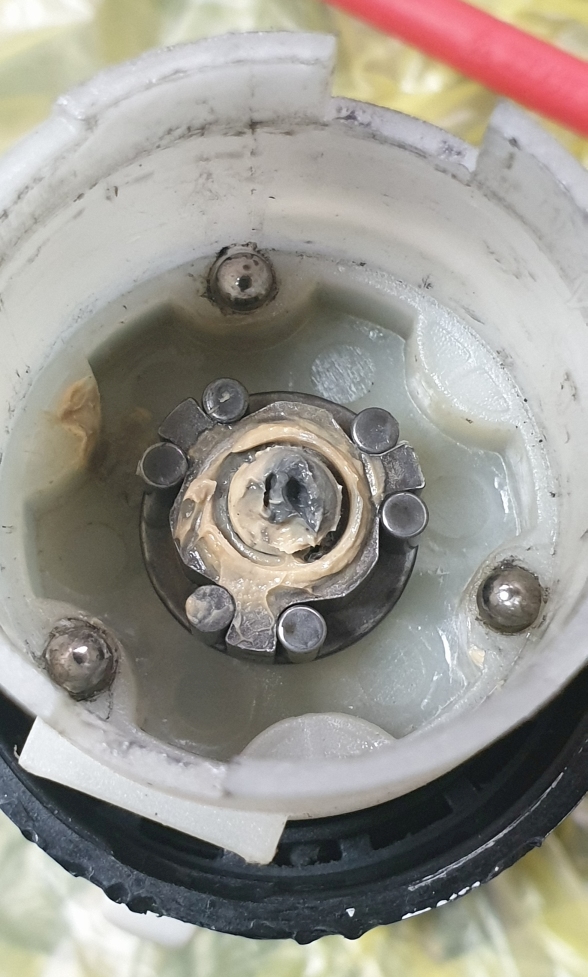

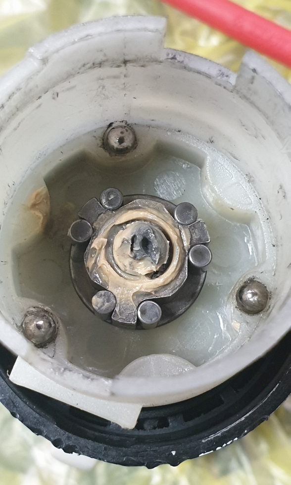

MamaMy - майстор
Махни бялата пластмаса със сачмите. Там трябва на всяка степен да има гърбица под всяка съчма. Трябва да намалиш трите най-малки които са за първа степен.
blankcat - напреднал
Искам да получа минимално усилие на 1-ва степен за да мога, ако все пак се наложи, да втвърдя малко с другите 5.
Ще огледам под съчмите.

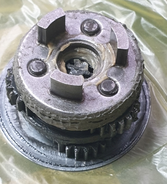

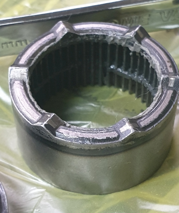

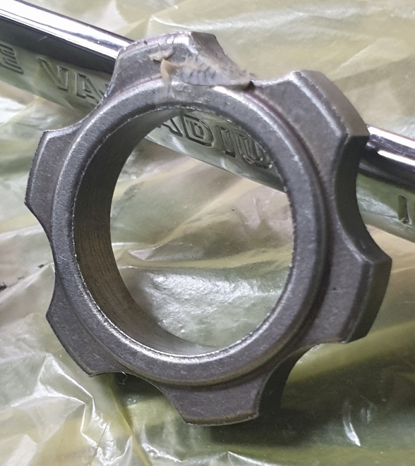

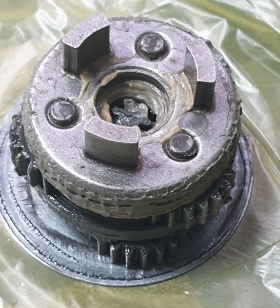

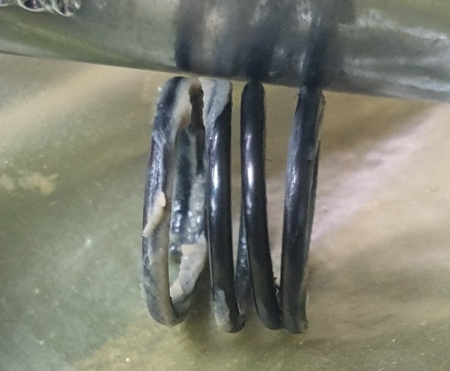

Определено съм хванал грешното разклонение.
Днес разкопах малко повече и ето къде ми е проблема:
Не вярвах, че в толкова евтин продукт ще има някакви усложнения, но човек научава по нещо ново всеки ден :drinkers:
