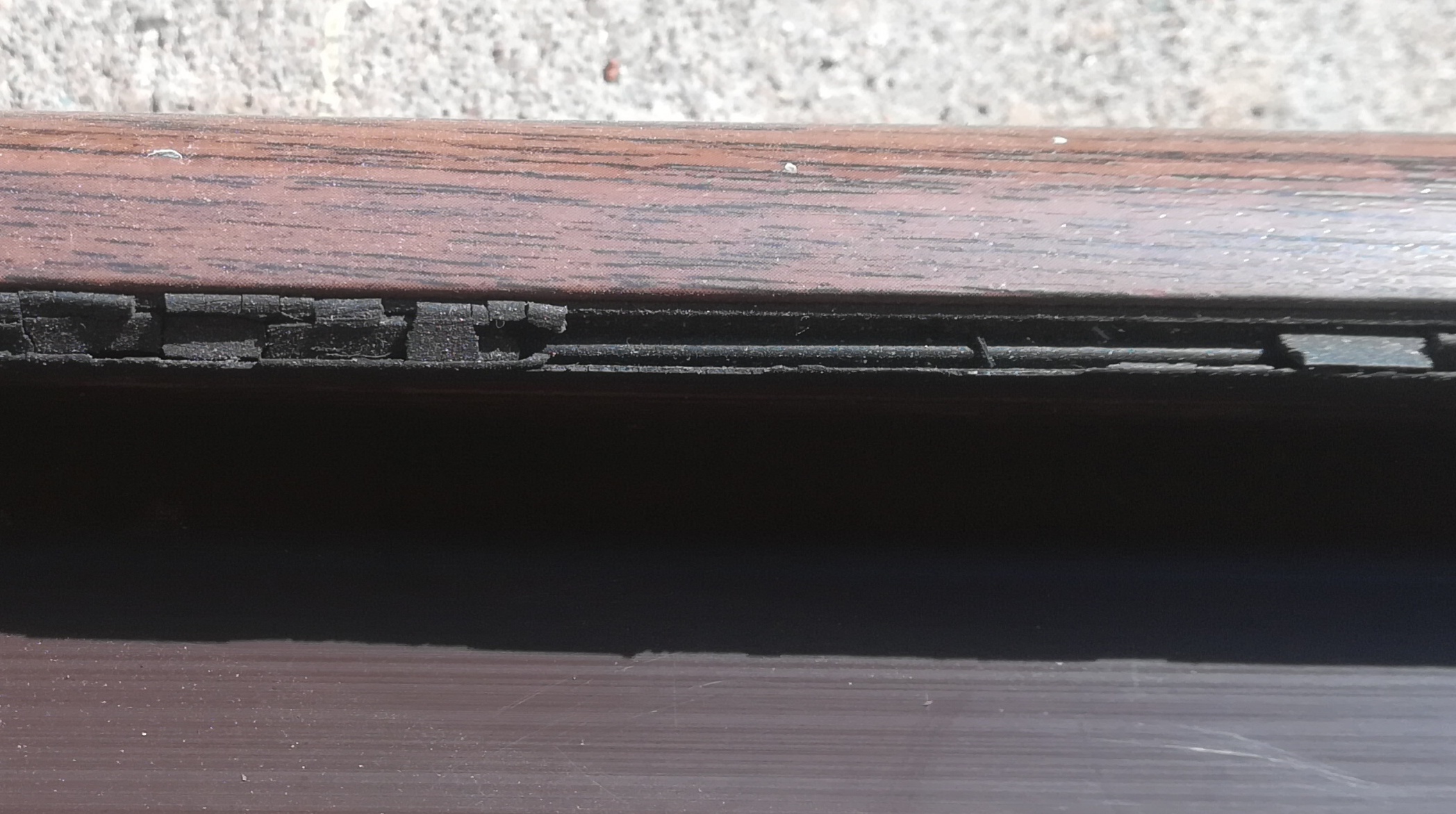

Сменят се лесно. Вадиш старото с дърпане и набиваш новото. Почва и се свършва в средата на горния край. От почти всяка марка дограма става. Аз също съм с ВП и уплътненията ми са от Саламандър. Като го смениш, може да иска малко настройка дограмата, ако не уплътнява или се затваря трудно.
