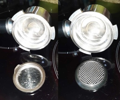

чет сеп 28, 2023 9:10 amТрифон П.Трифонов написа: Поз.1 просто фиксира в правилната позиция пластмасовия чарк вътре, който пък се свързва с външния.ОК. Развивам и гледам.

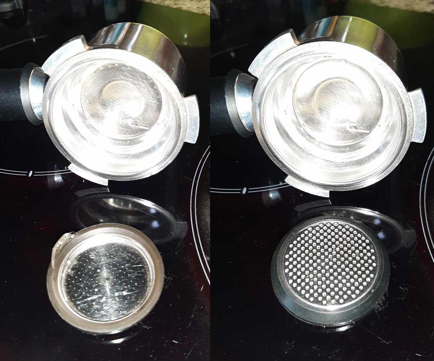

И при мен е DeLonghi кафе машината, но цедката е такава:
Почистих я на компресора
И твоята цедка трябва да се сваля и под нея вероятно има бленда с много малък отвор, през който струята стреля в това пластмасовото под чашата на цедката и се заформя пяната.
Също може да провериш зад цедката отвора да не е запушен - срещу силна светлина.
