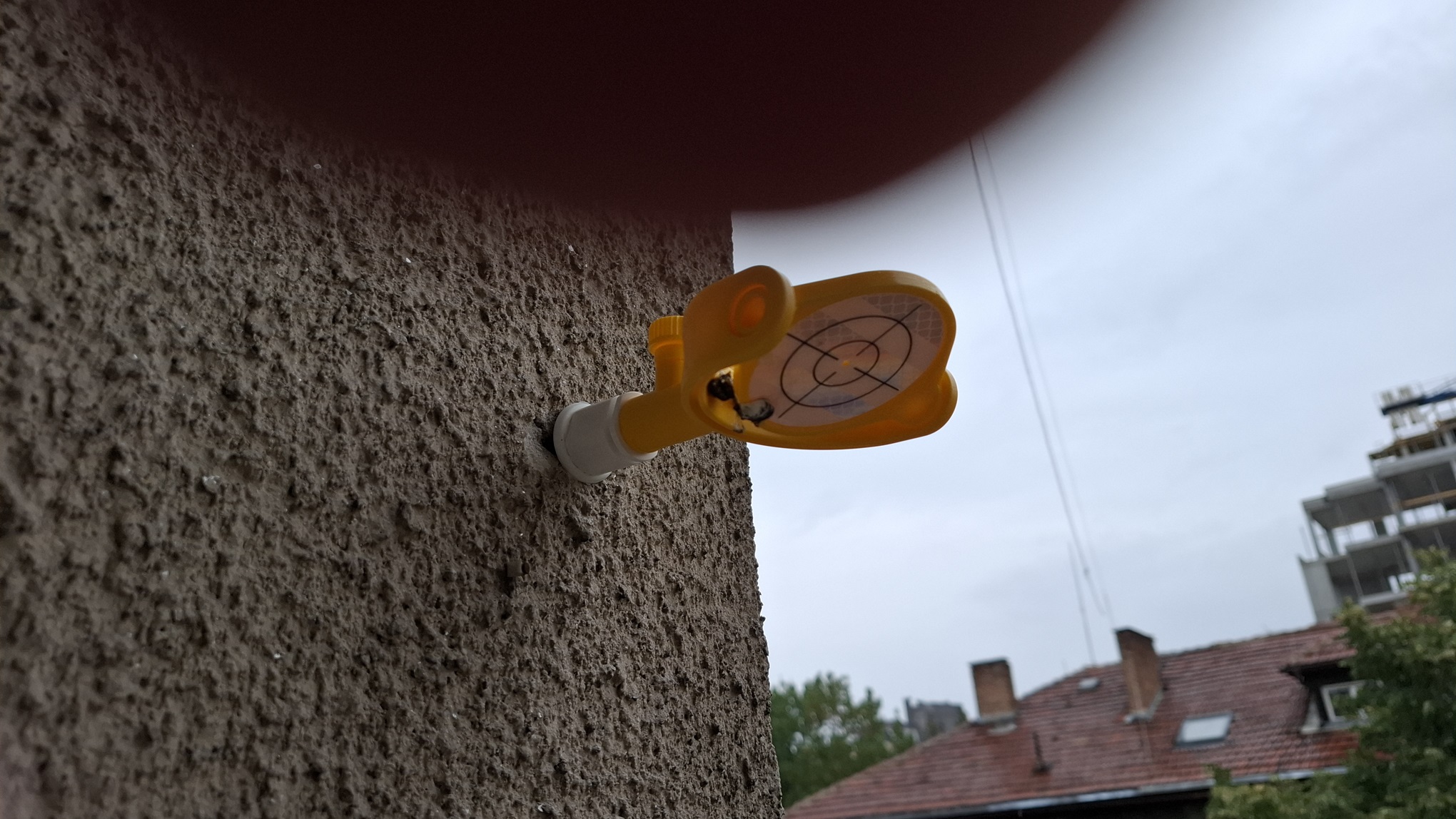

Тези цели (джаджи) се използват за измерване на деформация по време на тунелиране, по време на строителството на метрото, а също и за наблюдение на изместване/деформация в 3 посоки на мостове/язовири/наклони и строителни конструкции на тунелни трасета и др.
Мишените Bi-rfelex се състоят от рефлектори от двете страни, монтирани на универсална връзка. Мишената има малък отвор в центъра, за да позволи прецизно насочване. Работи много добре в диапазон на измерване от: 12 m до 140 метра. Измерванията се извършват с тотална станция/теодолит.

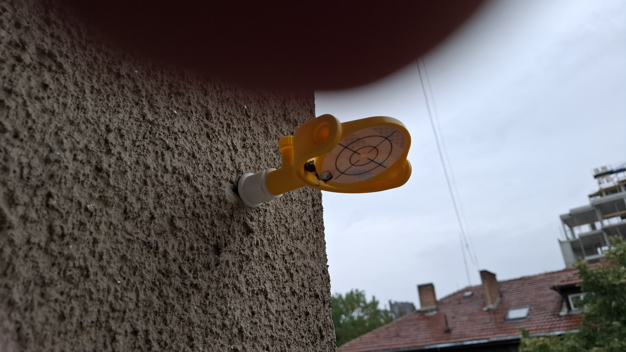

вт сеп 10, 2024 4:16 pmlyubohar написа: Това нещо цъфна на фасадата на кооперацията.Нещо като ОНОВА.
Някой знае ли какво е?
И двете са насочващи маркери за МКБР
