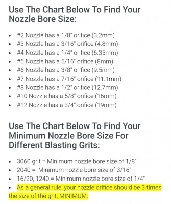

Здравейте, взех си една хоби машина 19л за външна употреба. Идва с дюзи 2-2.5-3-3.5мм. Абразив с каква едрина да ползвам за тези дюзи?
Искам да пробвам да зачиствам ръждиви части и ламарини по колата. Четох, че е ключова едрината на зърната и влажността, за да не се запушва машината. В тази връзка мисля ще ми трябва и мрежа за сито, за да подготвям допълнително материала?
Абразивите ще ги взимам от тук: https://www.e-com.vvs-quartzsand.com/in ... ry&path=61
juslen - специалист
Тук гледам казват, че правилото е зърното да е 3х по-малко от дюзата. Т.е. дюза 2мм поема зърно макс 0.6мм.

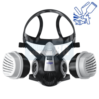

Какъв филтър да ползвам срещу въпросното зловредно съединение? Имам за прахови частици и за газови изпарения. Само при вдишване ли е риска или и при допир?

Прочети за силикоза.
Силикозата е професионално заболяване. То се причинява от вдишване на прах от кварц (свободен силициев диоксид) и отлагането му в белите дробове.
juslen - специалист
Мерси. Изглежда е опасна гад. Пише че и бетон да къртиш пак можеш да се докараш до там. Иска прецизно филтриране на праховите частици. Ще ползвам маската, която имам с филтрите за прах:

Ако видиш професионален бластьор, като космонавти
са и дишат въздух от външен источник...
Маркуча отзад на шлема:

Е, да, предполагам ако го правят по 8ч на ден и на закрито не може без сериозна защита. Аз имам разни дреболии за чистене и то ще е на открито пред гаража. Апарати, някоя друга щанга от ходовата част, петна ръжда по купето на недостъпни места и такива неща.

При бластиране за организма са опасни не само
силициевия двуокис, а и продуктите които сваляш
(разпрашаваш) от детайла с помощта на абразива...
