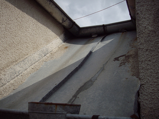

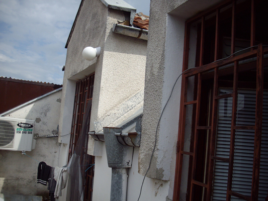

Здравейте! Имам проблемна тераса и моля за съвет как да я затворря. Проблема е, че е на последен етаж и има скосове на покрива /не е права стената/. Искам да направя покрив от поликарбонат за да има светлина и да я остъкля. Около 7 метра е дълга. Дайте някаква идея, моля. Прилагам снимки. Дори, ако има фирма в Бургас, която може да направи ремонта с удоволствие ще приема. Благодаря Ви предварително!
Няма начин. Реално, живееш на покрива, няма как да направиш върху покрива, покрив. Съжалявам.

Що да няма начин - с пари всичко иманачин. поликарбоната е подходящ за тази идея, но конструкцията е малко по-сложна заради олуците -ще им трябва подгрев за да не текат.
Може да се направи рамка с доста сложна форма но защо да не може.
може да се монтират профили под всички олуци около водостоците да се поставят ламарини уплътнени със силикон. Да се направи един свод там, където имате олук/предполага се пада в средата на терасата и да се топлите с един климатик например.... идеи много -трябват амбициозни майстори - като чуя не става - значи . . . не ми се бачка
pavelari, моля, направи скица на идеята си.
