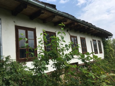

Пускам нова тема, защото имам планове да купя стара къща (обожавам зидове), а не разбирам много.
Имота, който засега си харесах, е от две къщи - едната е с ремонтиран покрив, ЗП около 80 кв м , другата е за основен ремонт, но пък каменна, ЗП около 100 кв м.
Имота има ред предимства и недостатъци. Нямам информация, кои години са строени.

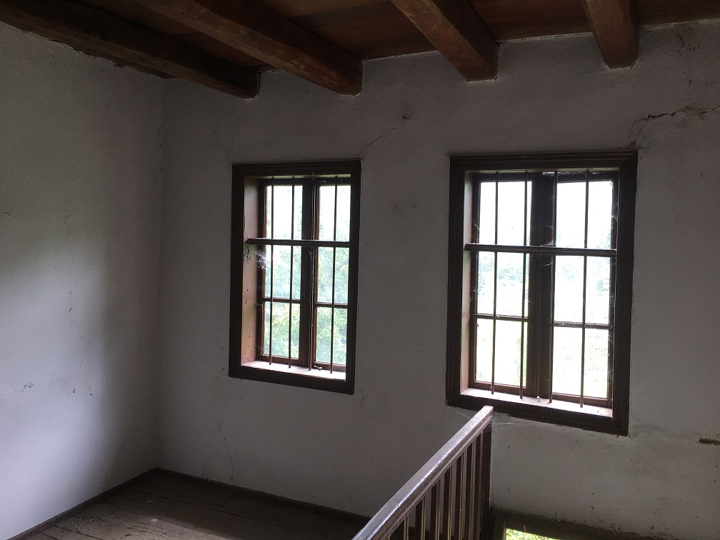

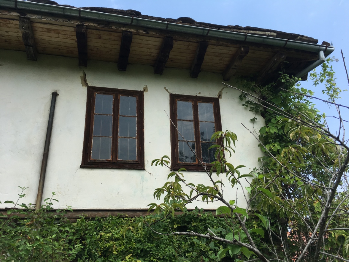

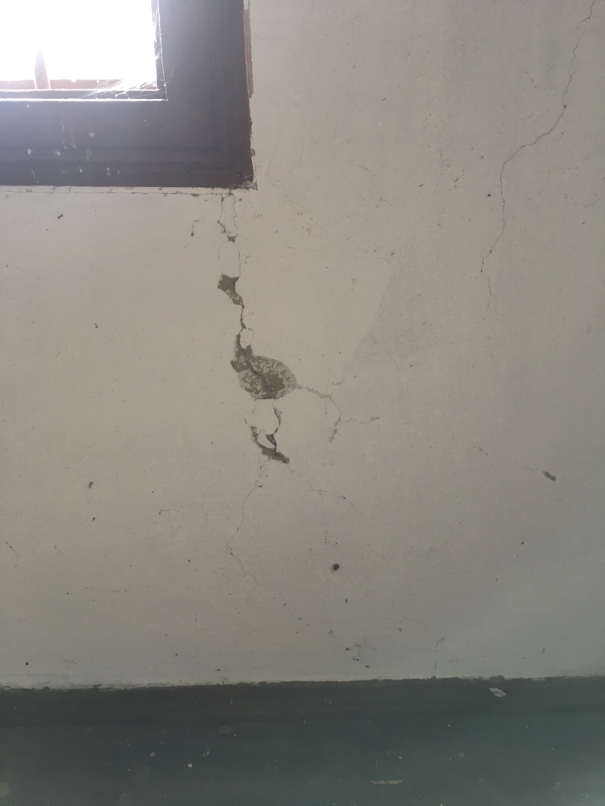

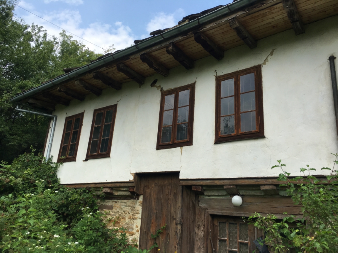

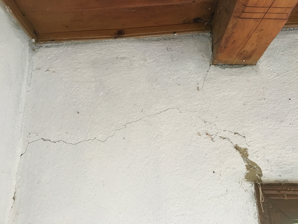

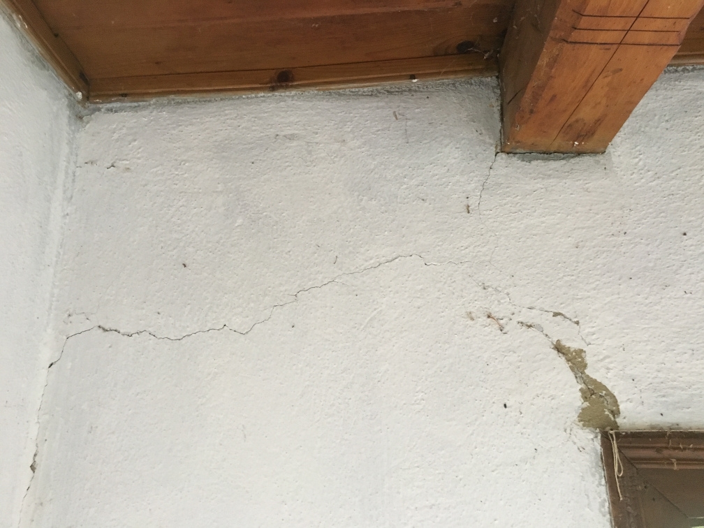

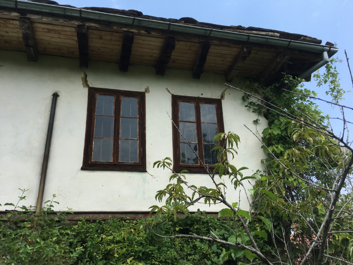

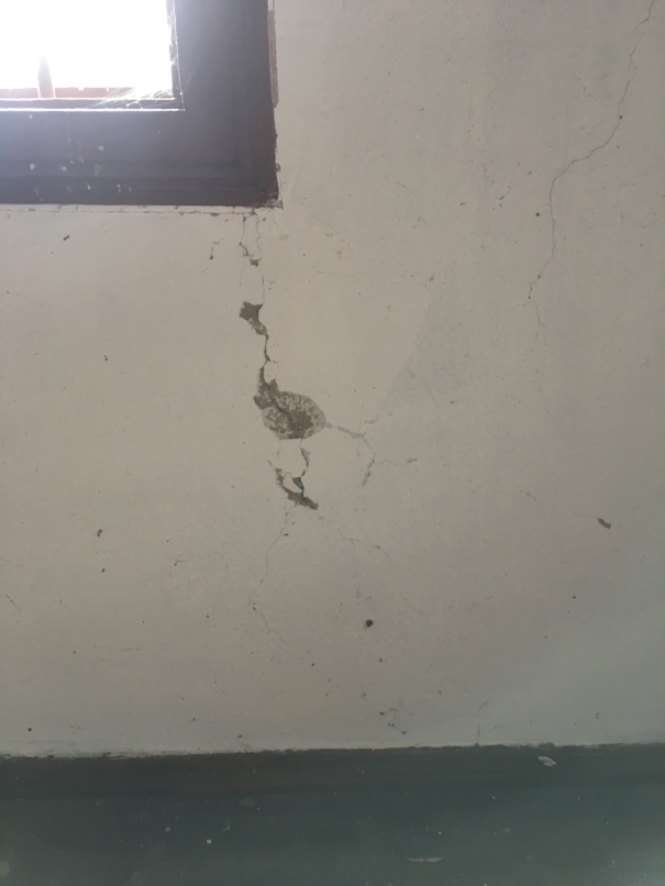

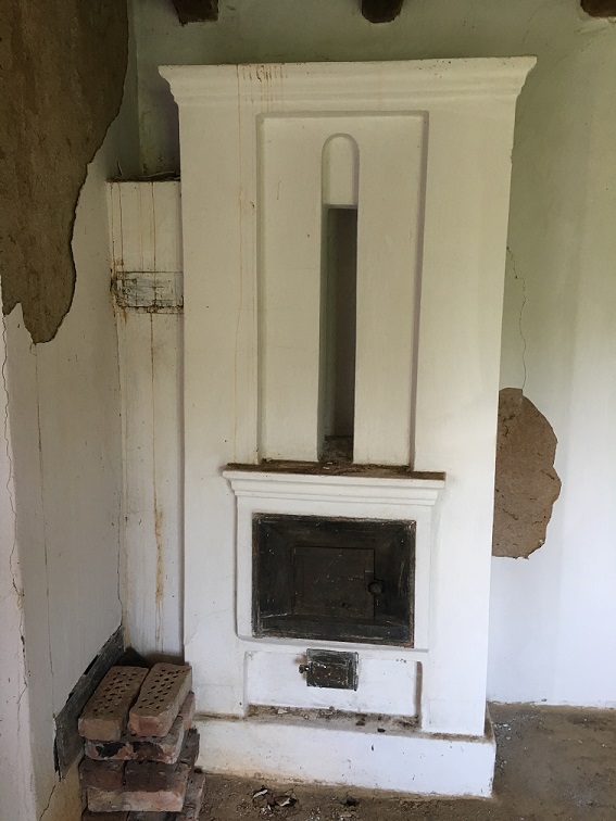

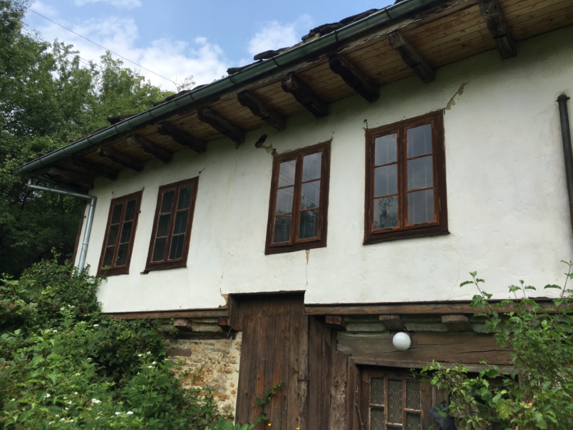

Бих искала да отправя и първото по-конкретно питане - диагоналните пукнатини от ъглите на прозорците какво биха могли да означават?
Пускам снимките на пукнатините на 1-вата къща
Благодаря ви!

По мое мнение (не съм конструктор), къщата изглежда доста добре.
Пукнатините могат да се дължат на много неща но според мен е просто компрометирана мазилка и са повърхностни. Много са малки за да са притеснителни и също така са само около ъглите на прозорците, предполагам и врата.
Надявам се някой с повече опит да се изкаже.

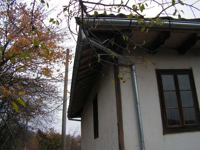

chapara - майстор

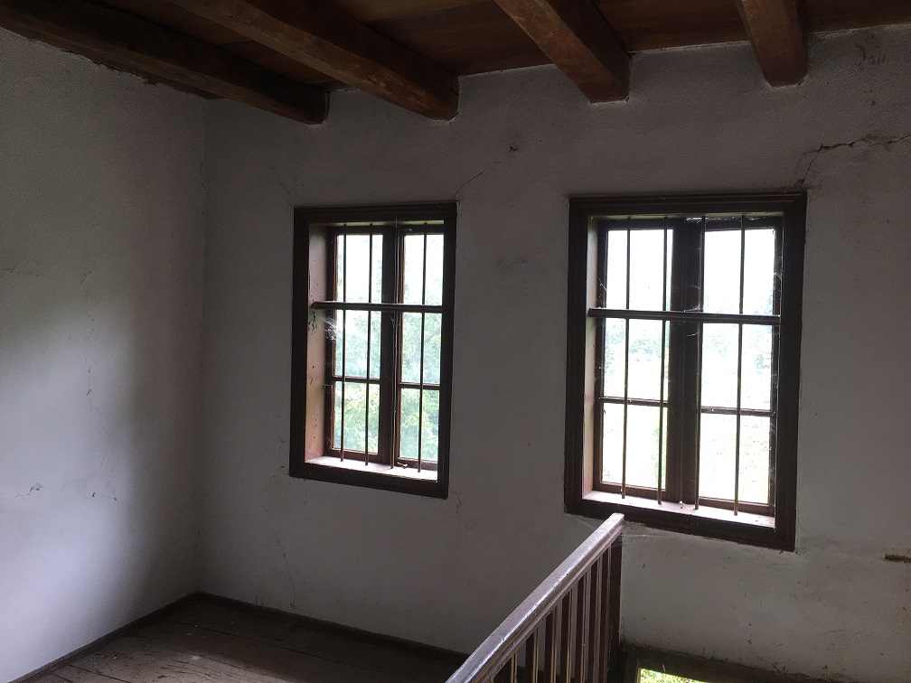

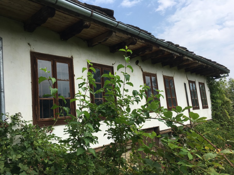

Покрива ми се вижда да е направен с "тикли", което изключително утежнява конструкцията. Ако е така, трябва да се помисли за олекотяване. И цепнатините не са козметични съдейки от снимките, предполагам и отвътре ги има?
nikolson - майстор

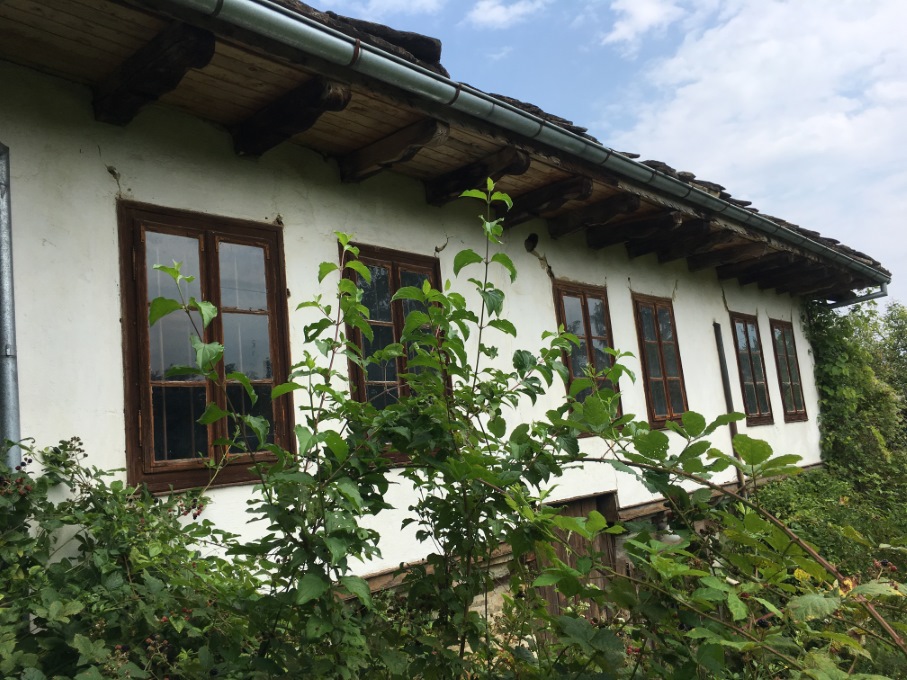

Всички пукнатини тръгват от ъглите на прозорците. Вероятно има причина да е така и там. Понеже тези къщи са (тук е вторият кат) паянтова, или полупаянтова конструкция, възможно е щурцът, който е дървен, да се посуква и затова да е така. Предполагам, къщата е в Балкана, между Габрово и Елена. Там все още се намират хора, които са "работили" по такива къщи и могат да дадат мнение на място.
Elena R. - помощник
ср яну 22, 2020 6:03 pmchapara написа:
Благодаря ви.
Първите 2 снимки са отвътре - да, има ги пукнатините и отвътре.
Покривът е с тикли - да, но това е един от основните прекрасни елементи на подобен тип къщи. Предполагам, че е възможно при ремонта на покрива нещо да се е разместило. Нямам представа, кой и как е правил този ремонт, ще разпитам. Как се олекотяват подобни покриви?
Elena R. - помощник
ср яну 22, 2020 6:50 pmnikolson написа:
Здравейте, благодаря,
да, точно така, в Габровския балкан е къщата.

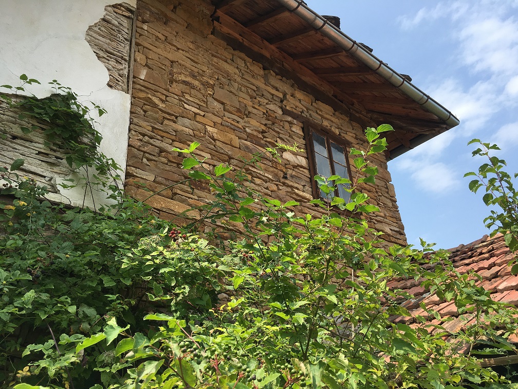

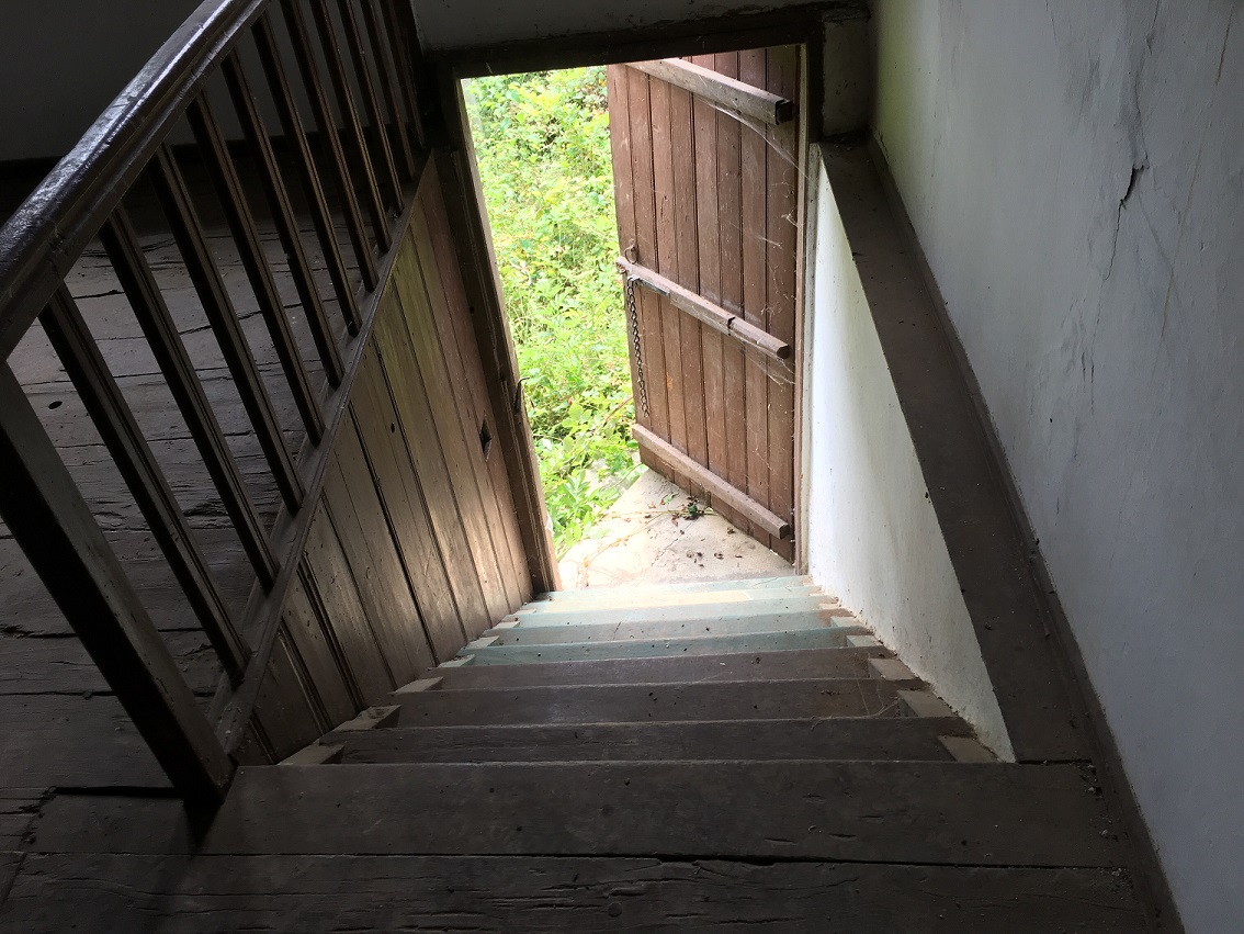

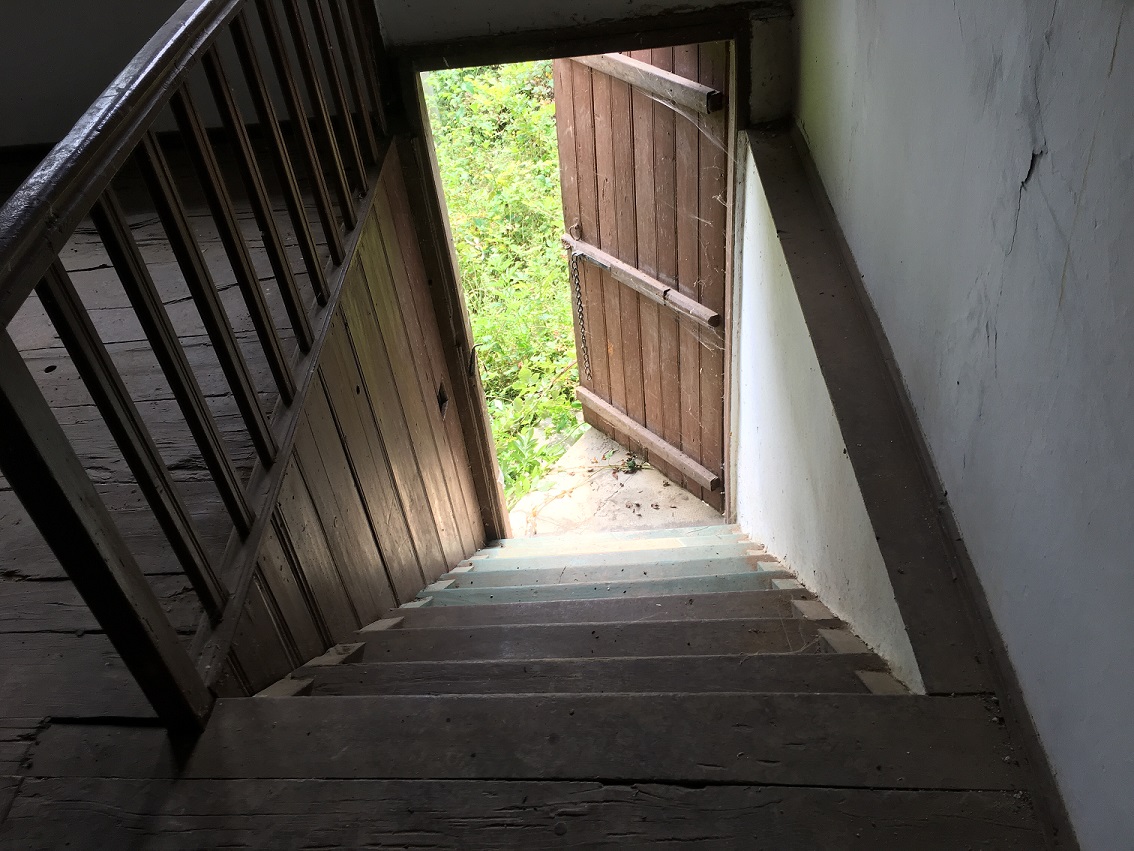

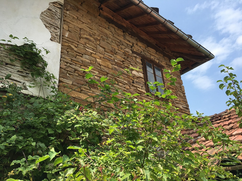

Носещи елементи на конструкцията не се виждат нито отвътре, нито отвън - поне аз не ги видях. Първия етаж (май) целия е зидан от камък, даже и някои стени на 2-рия етаж.
Ще се постарая да открия и специалисти по такива къщи, и ще потърся мнението им. А пък може и тук да има такива?
Слагам още малко снимки
