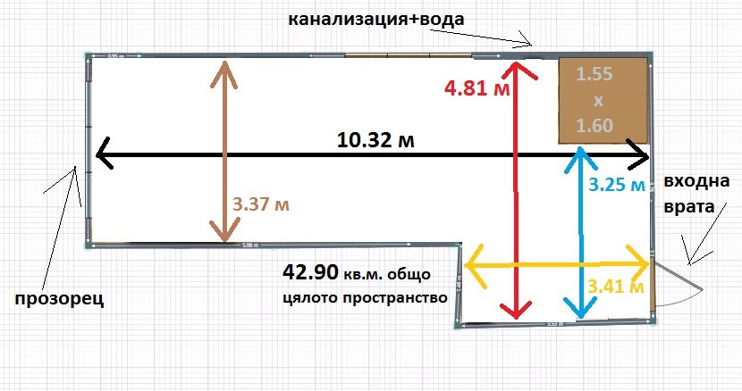

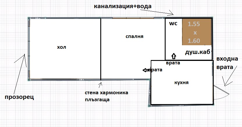

ще бъда много благодарен за да ми дадете мнение към кой вариант на преустройство да пристъпя към този малък едностаен апартамент.

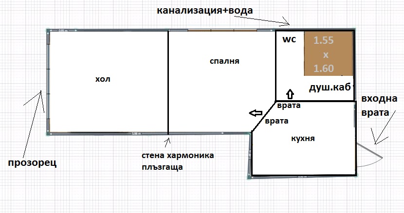

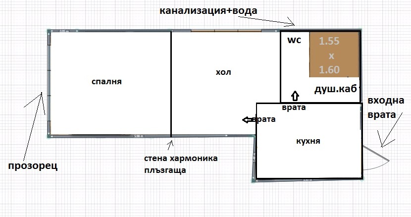

Бих искал да го разделя на две стаи + кухня (в която кухня ще се влиза директно чрез входната врата). Колебая се за банята и тоалетната - отделни ли да бъдат или заедно? Колебая се и за разположението на вратите и стените? Колко и как да бъдат? Вижте симките. Също така се чудя холът и спалнята как да бъдат разделени - така, че да има малко коридорче и от спалнята да може да се излиза самостоятелно към кухнята или пък двете стаи да бъдат разделени само чрез една стена, в който случай спалнята ще бъде преходна т.е. от хола винаги ще се минава през нея. Дали пък да не обърна хола и спалнята така, че спалнята да е от лявата страна (до прозорците) - така ще има повече самостоятелност и спокойствие а през холът ще се минава за към кухнята и за излизане. Прилагам снимки на различните варианти както и размери на този много малък апартамент. Отворен съм към всякакви хрумки и идеи различни от моите, стига да ги имате разбира се! Много ще се радвам за Вашите мнения каквито и да са те!

Схема 1 или 4, другото е......

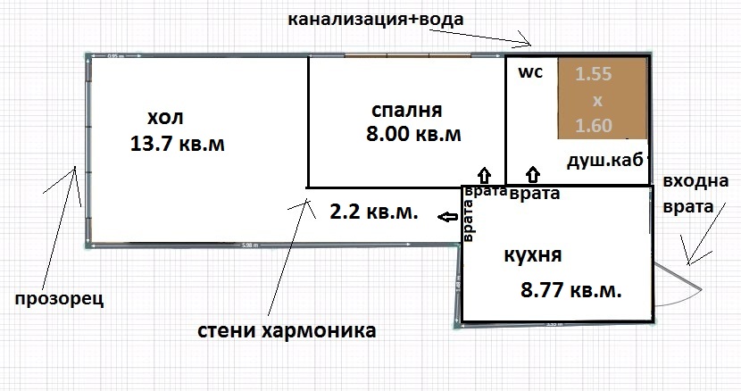

Редовно го гледам точно този канал. Но много от нещата са им неизпълними в БГ поради липса на специфични материали или... просто по причина, че ние сме далеч от този вид изпълнения като манталитет. Как би се чувствал един средностатистически българин в такива апартаменти.. малко като извънземен :) При мен главно дилемата е дали да разделя помещението на 2 със стена/врата хармоника или да обособя спалня с малко коридорче (в който случай всичко ще стане много малко и тясно). Дори си мисля, че такава стена/врата хармоника пак е твърде много като идея за нашите ширини, но пък ако преградя с гипсокартон ще изубя възможността да имам и цялото пространство ако ми потрябва. Апартамента е за инвестиция и продажба/наем и търся най-добрият вариант за да го изпълня и да му взема ОК пари...

Раздели го с дограма в някакъв приличен цвят и плъзгащи врати. От към спалнята сложи огледало на едната врата. Ползвай за панел прозорец с пясъкоструйно фолио за да оставиш светлина към хола. Също остави кухнята без врата към хола. Ще има повече въздух. Вариант с коридор просто забрави.

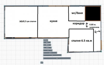

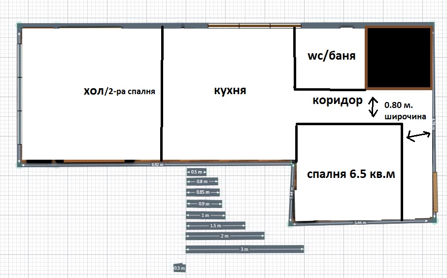

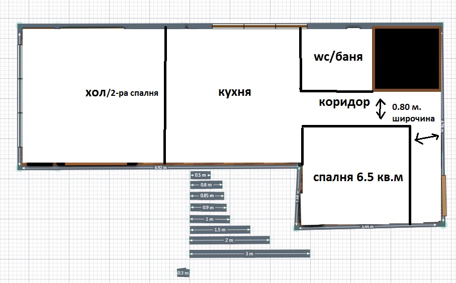

А какво ще кажете за този вариант приятели? Коридор с широчина 0.80 см. и малка спалня от 6.5 кв.м. колкото за едно легло и малко шкафче вътре. Такава широчина на коридор би ли се чувствала като твърде малка? Малката спалня от 6.5 кв.м... вие бихте ли спали в такава?

Аз съм за вариант 1. Този, в който спалнята е с прозорец и се влиза през хола. Може да направиш стена от гипсокартон и да сложиш два прозореца непосредствено под тавана. Оберлихт му викат май. Тоест ако апартамента е 2.60 восок. Правиш стената на 2,30 и 30 см. прозорци, за да осветяват хола.
Ще успееш. Щом в новото строителство успяват да натъкмят две стаи и баня в 40м2 и ти ще успееш.
