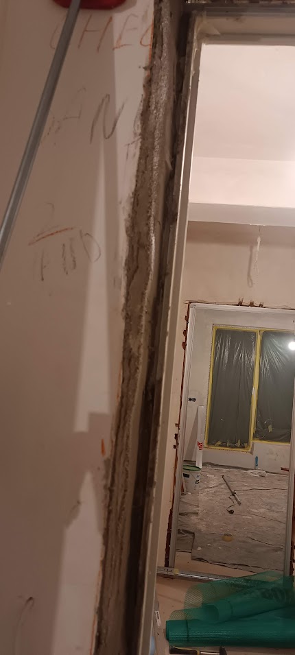

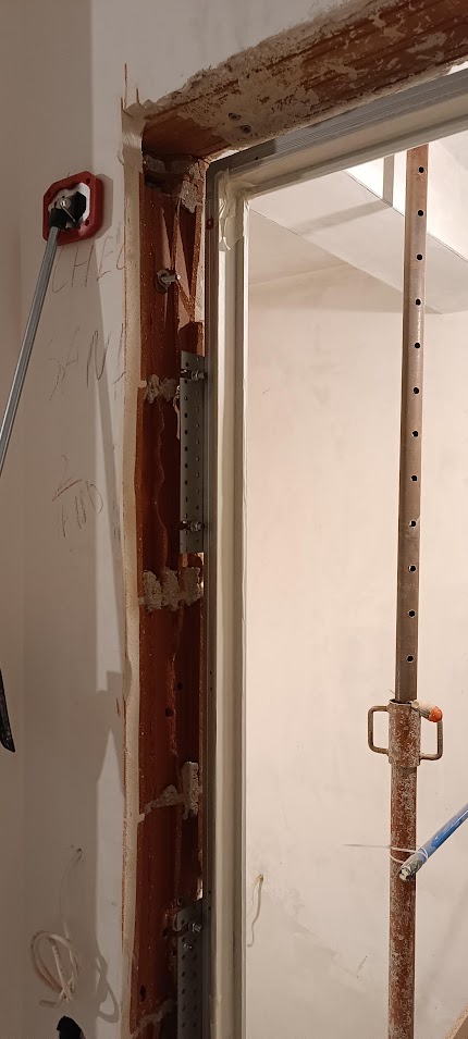

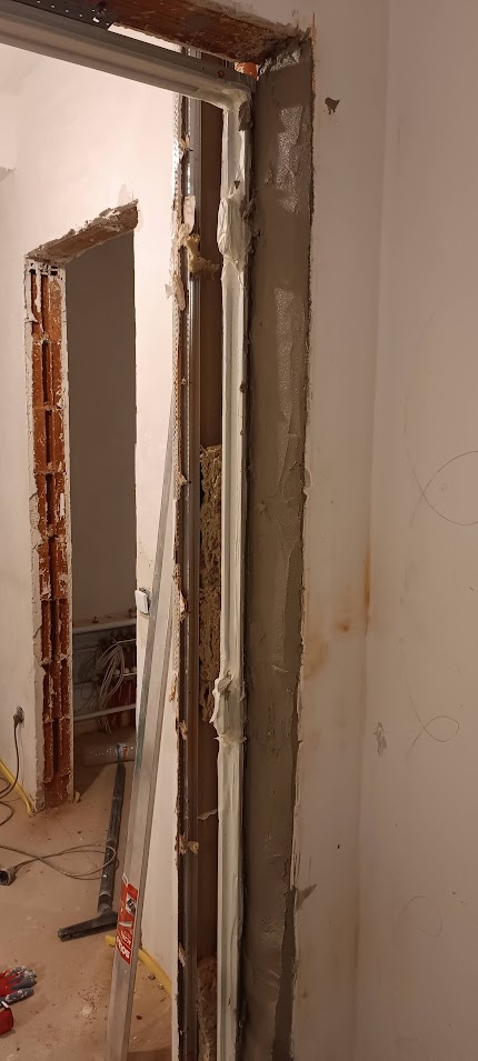

Слагам тапетни врати (касата се вгражда) и днес пробно запълних с една ръка хастарна мазилка с която работя за пръв път, като положих и мрежа, а преди това обезпраших и грундирах.
1-ва ръка варира между 3 см до 6 см, с 2-ра ще заравня и отгоре смятам да затворя с гипсово лепило и да финиширам с полимерна шпакловка (готова шпакловка) пак с мрежа.
Използвам "Боро - Хастарна мазилка 330"
Имам няколко питания:
1. Освен цимент в тази мазилка има и вар, който не се слави със здравина. Дали това решение ще е "рехаво", макар и армирано с мрежа, защото касата на врата си има вибрации.
2. Прочетох, че мазилката изисква съхнене над месец (предвид, че имам слоеве над 5 см).... мога ли да затворя с гипсово лепило, няколко дни след полагане на мазилката и после и да финиширам с шпакловка и да съм спокоен, че до 2/3 месеца ще изсъхне (няма да слагам грунд или латекс над финиша, следващите няколко месеца)
3. Проблем ли са участъците при които една ръка е над 5см
4. Трябва ли да правя нещо специфично между 1-ва и 2-ра ръка
Всички допълнителни съвети са добре дошли
Без мазилка
С мазлика

miliad - майстор
Тръгнал си да монтираш тапетни врати на 7-8 см фуга! С тази "дантелена" каса.
И защо?
Това е за зидане, не за мазилка.
При такава дебелина хоросана ще се нацепи само от изпарението на водата. Трябва да нанасяш на два-три пласта, като изчакваш първият да дръпне леко.

Изпълва се с парчета тухла, щом зидарията отстрани е тухлена. Не се правят дебели пълнежи само с мазилка
и... РАБОТЍ ПРИ ПОСТАВЕНА И ЗАТВОРЕНА ВРАТА. Ако не се сещаш защо, все някак ще разбереш

Како, добър съвет даваш, но не е за тези врати.
Касата е тънка алуминиева, обикновенно елуксирана. А хоросана е'''ва мамата на елуксацията. Изобщо мазане, пердашене и подобни дейности хич не ги виждам, ако касата не е добре опакована и защитена.
Като цяло сбъркана поредица от дейности.
Първо трябваше да изправи отвора , дори и с монтаж на черна каса или закладни и тогава да поставя вратата на 2мм фуга.
Минало-заминало.

Снимал съм около 3см хастарна мазилка с мрежа, нищо повече. Но нека се върнем на темата. Май ще мина на решение с екструдиран полистирен, за да не се вкарвам във филм.
