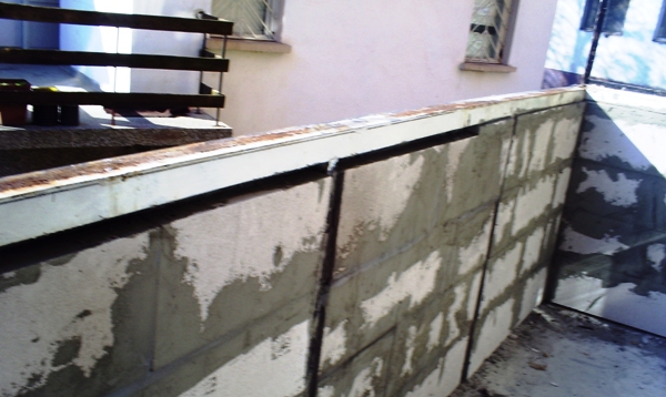

Имам въпрос- на този тип балкони / в случая има винкели, които ще се изрежат/ та перилото- дебелия профил остава ли задължително / той е доста здрав и дограмата на него ли ляга?
Другия ми въпрос е- при теб перилото на което ляга дограмата е доста дебело, но при мен е по тънко. Заради платната на балкона дори с 5 см итонг се получава ръб макар и не много голям. Дали имаш снимки как се е получило след подзиждането на прозореца.
skyfx - специалист
Привет,
някои изрязват всичко от терасата,но аз съм оставил перилото и дограмата е легнала върху него,като при мен то е 10 см.
Под него влезе 5 см. итонг.
Nikito0o - помощник
Е браво за усвояването на терасата :2thumbs: ... Добре е станало...А за тея,които прикрепват иглите на итонга..Не разбирам.. :-D както и да е !!! А това скеле :shock: ...Доста е хубавичко :-D
