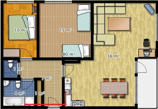

Архитекта и ВиК специалиста на които си плащам за да направят оценка казват, че е възможно PVC улука който се влива в канализацията да бъде използван за обратни води без никакъв проблем. Те са специалистите не аз и за това им се плаща.

Външната водосточна тръба ще замръзва през студените зимни дни. При един по-продължителен студ водата, която тече по нея, малко по малко ще замръзне запушвайки я. Отточната вода в кухнята не е малко - чинии, пералня и т.н.
Така че пак ти казвам - много хубаво го премисли това изкарване на водата от кухнята и виж дали няма някакъв друг вариант. Дори да оставиш кухнята, където си е в момента.
Вече ги мисля вариантите. Ето един от тях но ме притеснява ъгъла на обратната вода, тъй като тръбата (в червено) трябва да мине под гранитогреса в коридора пред входната врата... Не знам, но сигурно ще ми създава ядове. Надявам се обаче че с редовна профилактика с киселини или сода каустик може би това решение ще се окаже по-добро.
Ако оставя кухнята там където е попадат всичките ни планове за голямо помещение което наистина отваря подобен тип апартаменти, а мивката старата кухня така или иначе пак трябва да се мести така че парите ще си идат по предназначение.

А защо не пусните тръбата по диогинал да няма толкова чупки.

csteffanov "изчезнала" е вратата на детската стая :) а и ако се отварят така както са нарисувани не ми се струва добре. Все си мисля че вратата трябва като се отвори да открива по-голямата част от стаята. Т. е. да се прилепя към стена. На терасите вратите не трябва ли да се отварят навътре ?
А иначе за канала рано или късно ще имаш проблем с хоризонтален участък. Затова го направи с максималния възможен наклон и с по-широките тръби (не от най-тънките).
Какво е това от 1 кв метър вляво от входа ? Отдушник ли е ?
Хехе наистина е изчезнала вратата на детската... Иначе вече се консултирах с конструктор. Оказа се че блока дори не е пълзящ кофраж ... а обикновен монолит. Проблема с наклона на обратната вода се оказа лесен за решаване, просто от едната страна ще направя праг пред вратата висок около 10 сантиметра (в който ще вградя тръбата), а откъм банята така или иначе се оказа че нивото на банята е с около 3 сантиметра по-ниско от това на коридора, ще изкопая канал около 2 сантиметра в мозайката и стават 15 сантиметра денивелация за 2 метра тръба, това според водопроводчика е повече от достатъчно :) .
