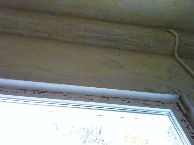

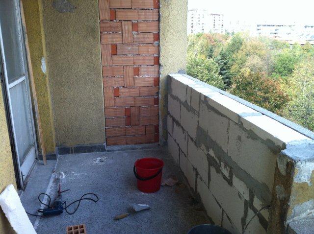

Сменихме дограмата в спалните и иззидахме с итонг терасите зад парапета.
Беше малко зор свалянето на тапетите, още повече че предишните собственици са слагали тапети и на таваните!
Прекарването на водата не беше толкова трудно, колкото мислехме, защото замаската на пода се оказа доста дебела и успяхме да постигнем налкон на разстояние 3м (ще сложа скоро и снимки).
Остава да затворим терасата до края на другата седмица там, където сме планирали и да започнем да изравняваме пода на терасите и на хола.
Понеже почти всичко правим сами с тъста става много бавно (работим събота и неделя когато имаме време), но ще качвам снимки
