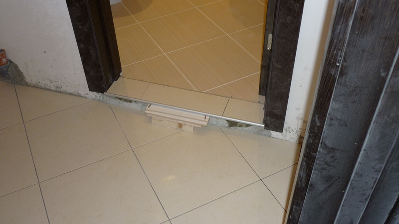

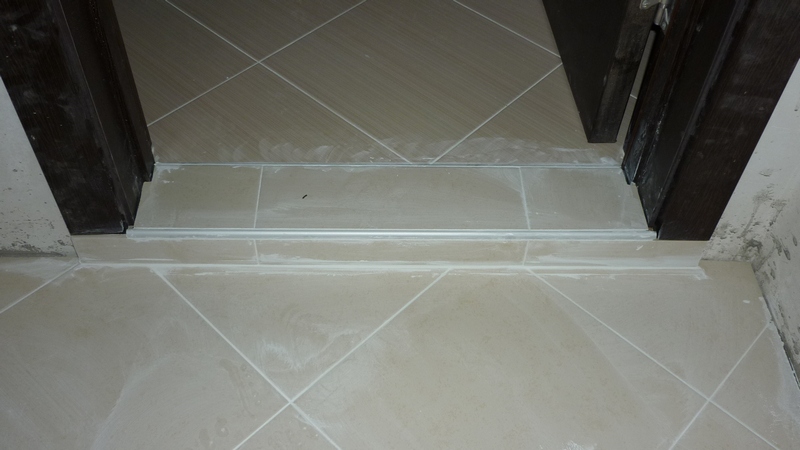

Какво става с коридора. Двата прага, на входната още не съм залепил алуминиевата лайсна.
И след фугиране.
Тука има още работа, но я оставям на по заден план, не е толкова спешно.

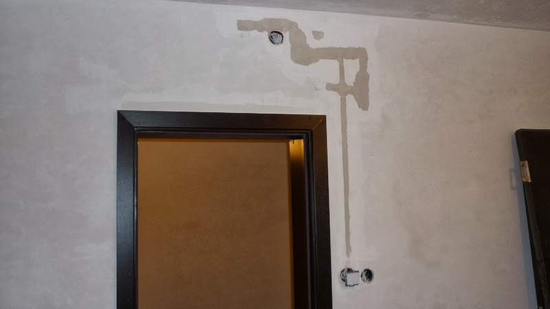

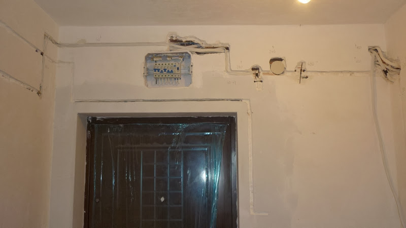

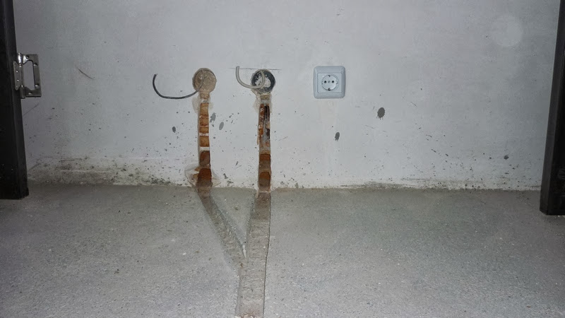

В момента върви с пълна сила плана по окабеляването. Контакти, осветление, кабелна, интернет, СОТ, страшна работа.

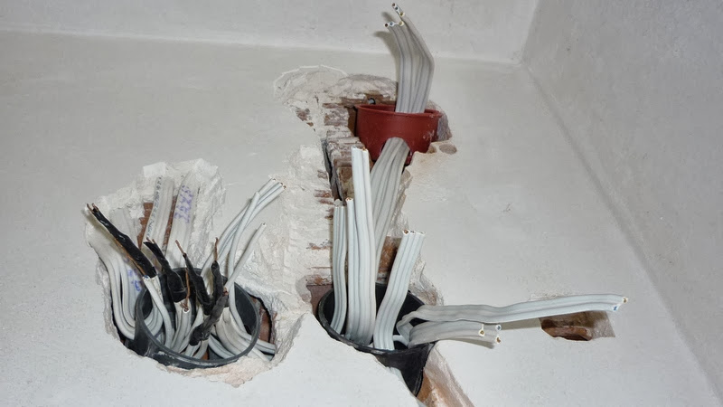

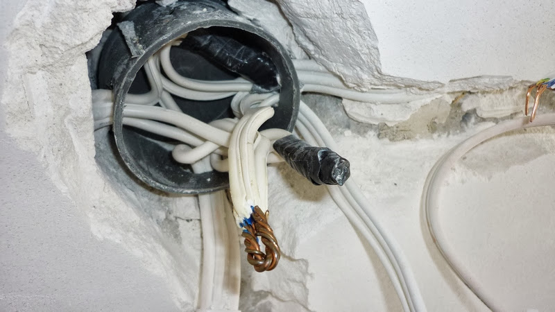

Така са ми направени връзките в разпределителните кутии. Премахнах и недоразумението от тази същата кътия пуснат кабел 3х1,5 за аспиратора :? .
Не знам защо строителите са решили че тука ще е телевизора до меката мебел. Айде за интернета мога да сложа рутер, ама нещо не ме кефи та съм взел мерки.
Тука ще да има телевизор, рутер/суйч и контакт който да захранва. Стройтеля не се е сетил за тая работа, мислел е че ще гледам телевизия в комшията или комшийката :-D .

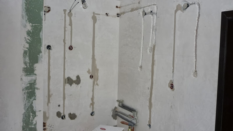

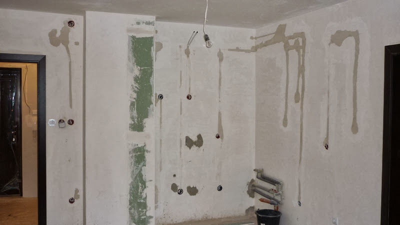

Кухнята е готова само за осветление 1-2 кабелчета.
Блъсканицата продължава вече 5ти ден. Дано утре успея да свърша с къртенето.

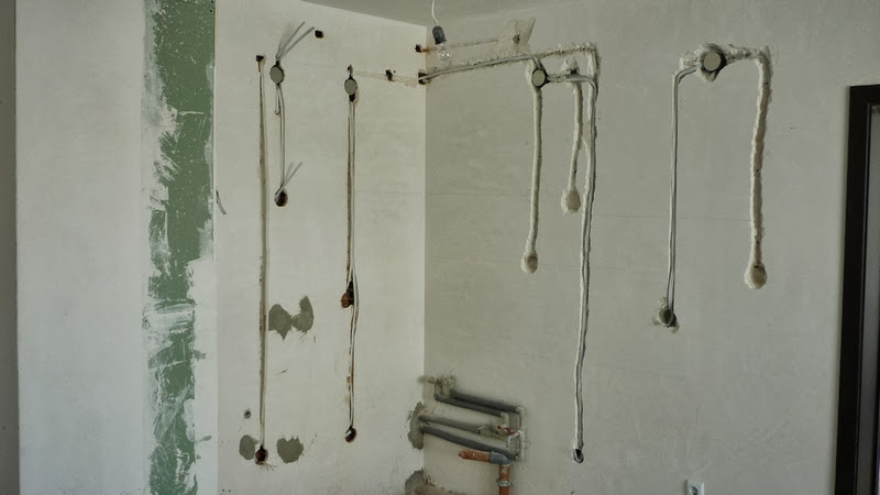

Продължавам с окабеляването.
Полагане на гофрето.

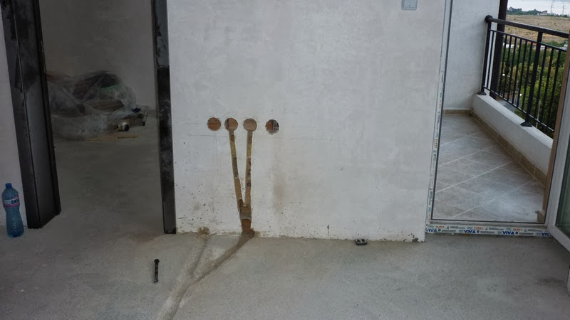

Окончателно надупчената кухня

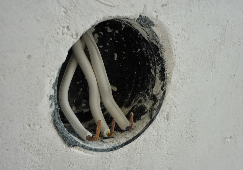

Пристъпвам към окабеляване. Ето как го правя аз. Първо спайка.
След което спойка. Спайката ми служи само да държи жилата докато запоявам.
Тук вече не е желателно спайката да е дълга, защото припоя прави спайката твърда и много трудно се огъва за да се натъпче в разпределителната кутия.

3х2,5 спайки, след което са запоени.
Разпределителните кутии са готови.
Знам че не се слагат долу разпределителни кутии ама нямаше как, пък и горе нямам разпределителна.

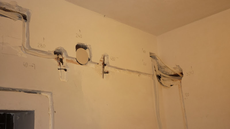

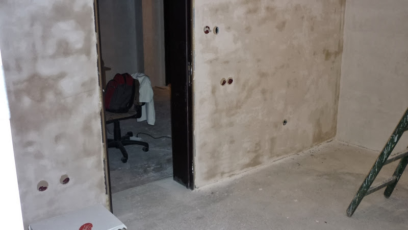

Оразмерих всички кутии и кабели и ги снимах, за да знам кое къде е, ако се наложи, понеже доста кабели засегнах докато къртех, а бях търсил с детектор и знаех къде са горе долу.
Особено в коридора минават много кабели, как не ги прерязах с диамантината не знам :-D .
Ето на този канал малко ударих кабелите, но ги оправих, затова са превързани :-D .
В гофретата сложих проволки, като за целта използвах въже за простор, 20м ми стигна и излезе направо без пари :thumbs: .
Ключовете за дневната и кухнята за всякакви осветления.

jekasus - майстор
Голям хаос със ел.исталация :? Хубаво че си правиш снимки с отбелязано разстояние от стените и пода.

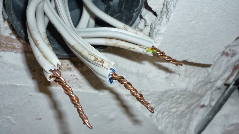

Ето как си пуснах кабел за контакт, понеже нямаше разпределителна кутия, а не ми се режеше магистралния и да правя фокуси.
Още една такава връзка.

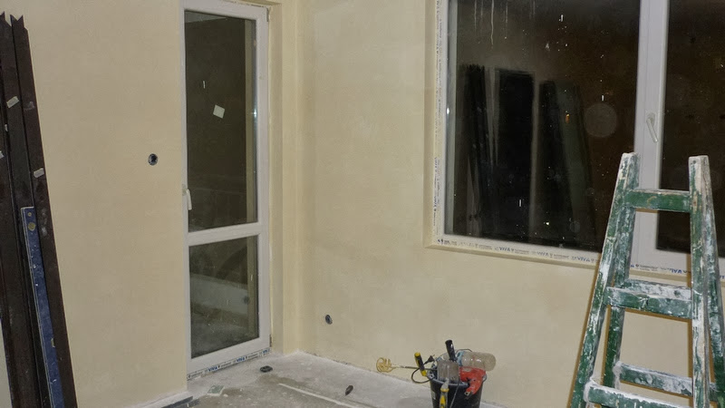

Кабелите са положени, конзолните кутии също и вече запълвам. Отиде една торба 25кг гипсово лепило.
Продължавам със шпакловката. Тази колона доста време ми вадеше очите.
Това също ме дразнеше, а имах ГК и лепило.
Тавана в коридора е единствения шпаклован и стана перфектно, ама за другите нямах нерви, а мазилката е груба и си иска навсякъде шпакловка за да стане добре.
Няма и следа вече от къртене.
Ето тук падна игра с макетния защото някой кутии стърчаха и ключове и контакти не лягаха към стената, абе грозотия.

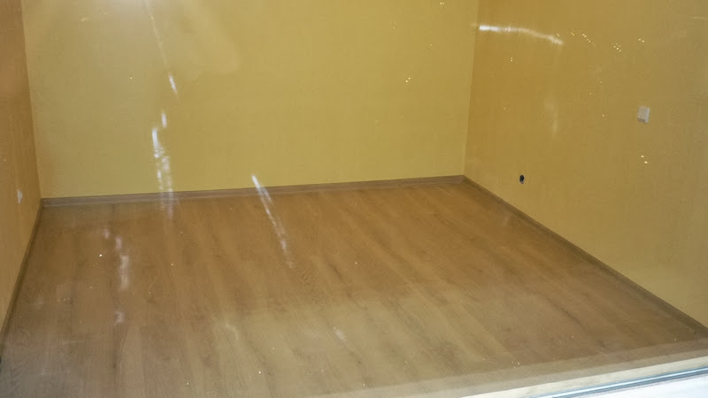

8мм Egger избелен дъб + 5мм XPS подложка.
Тука се оаках, ще трябва да сложа малко по широка преходна лайсна.
Без светкавица да се види цвета на ламината.

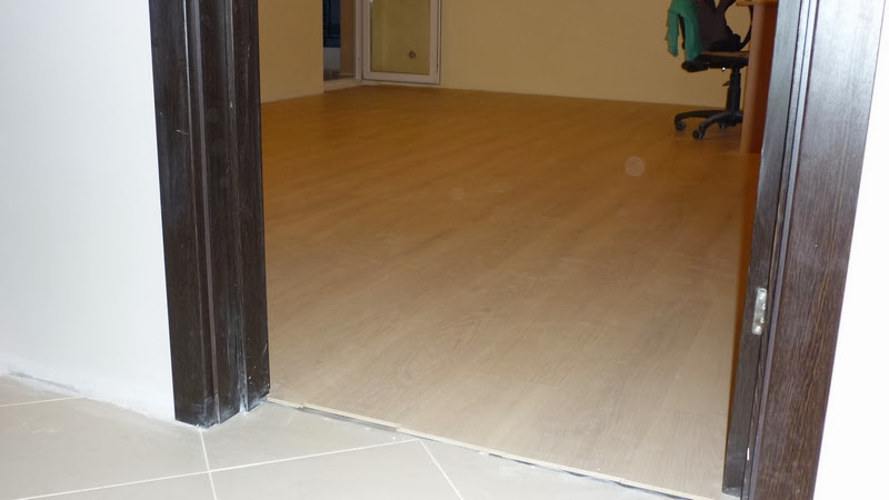

Двете стаи без преходна лайсна и вратата дойде перфектно на 2-3мм.
Тази врата ще иска скъсяване че сега е на нула и няма как да сложа преходна лайсна.

Имам чуденка как да завърша тук ламината. Под крилото няма място за перваз. Мисля си с Г-образна лайсна.
Останаха ми тези места, преходна лайсна между коридора и дневната, контакти, вратата на дневната, уплътнени, ала бала.

Малко ме плаши начина ти за свързване на доп. контакт. Първо ми се вижда малко усуканото, второ - мисля че се предоверевяш на изолирбанда. Би било по-добре да заголиш трите жила с разминаване, че така както си ги стегнал, ако се случи прегряване, късото е неминуемо.
didonekoisi - специалист
Колега защо мислиш, че разчитам на усукването. Запояването е много по надеждна връзка от каквото и да е усукване.
Този път съм направил и снимки да се види как е запоено. За греене и дума не може да става, 2,5 мм2 на 25А предпазител, кое ще се случи първо, кабела ще загрее до 100 градуса или ще включи защитата, защото аз слаба връзка не виждам.
Не се заяждам, такова е моето виждане за нещата :partyman: .
jekasus чак хаос не бих казал просто много кабеляк на едно място, особенно там където е осветлението, а в коридора нормално то от там тръгват и минават всички кабели. Ако не бях снимал със сигурност щях да забравя кое къде. Затова апарата неизменно е със мен.
Всички кабели се движат хоризонтално на 20-40см от тавана и от там вертикални отклонения към ключове и контакти с много малки изключения :-D . Част от кабелите се движат в кухините на тухлите, което ми спести къртене и замазване, така работят вече строителите.
Прекарал съм освен ел. инсталация, също и кабелна, нет. и СОТ, така че кабели няма да се виждат :thumbs: .

Батка, аз ли нещо се обърках ама на снимките никъде не видях кабел СВТ. А мостовия доколкото знам не е много редно да го вкарваш нито в гофре нито пък ''КАКТО ПРАВЯТ СТРОИТЕЛИТЕ" да го прекарваш в кухините на тухлите четворки, колкото и примамливо да ти изглежда идеята. Използвам случая да ти посмамя в темата и да напомня, че и връзките на кабелите обозначени от теб с екзотични имена (спайка, спойка, грах с пуйка :) ) не са най-правилното нещо, което човек може да си причини на собствената къща според мен. Само елементарен пример: утре те хваща нервата и искаш да си дръпнеш контакт. Ти ще режеш спайко-спойката, заголваш кабели с евентуално недостатъчна дължина, спайковаш, спойковаш, изолираш, огъваш, тъпчеш, а през това време аз отдавна да съм си освободил кабелите от клемата и да съм прикачил новия. Само ти давам материал за размисли...
