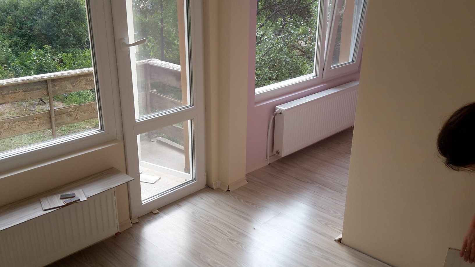

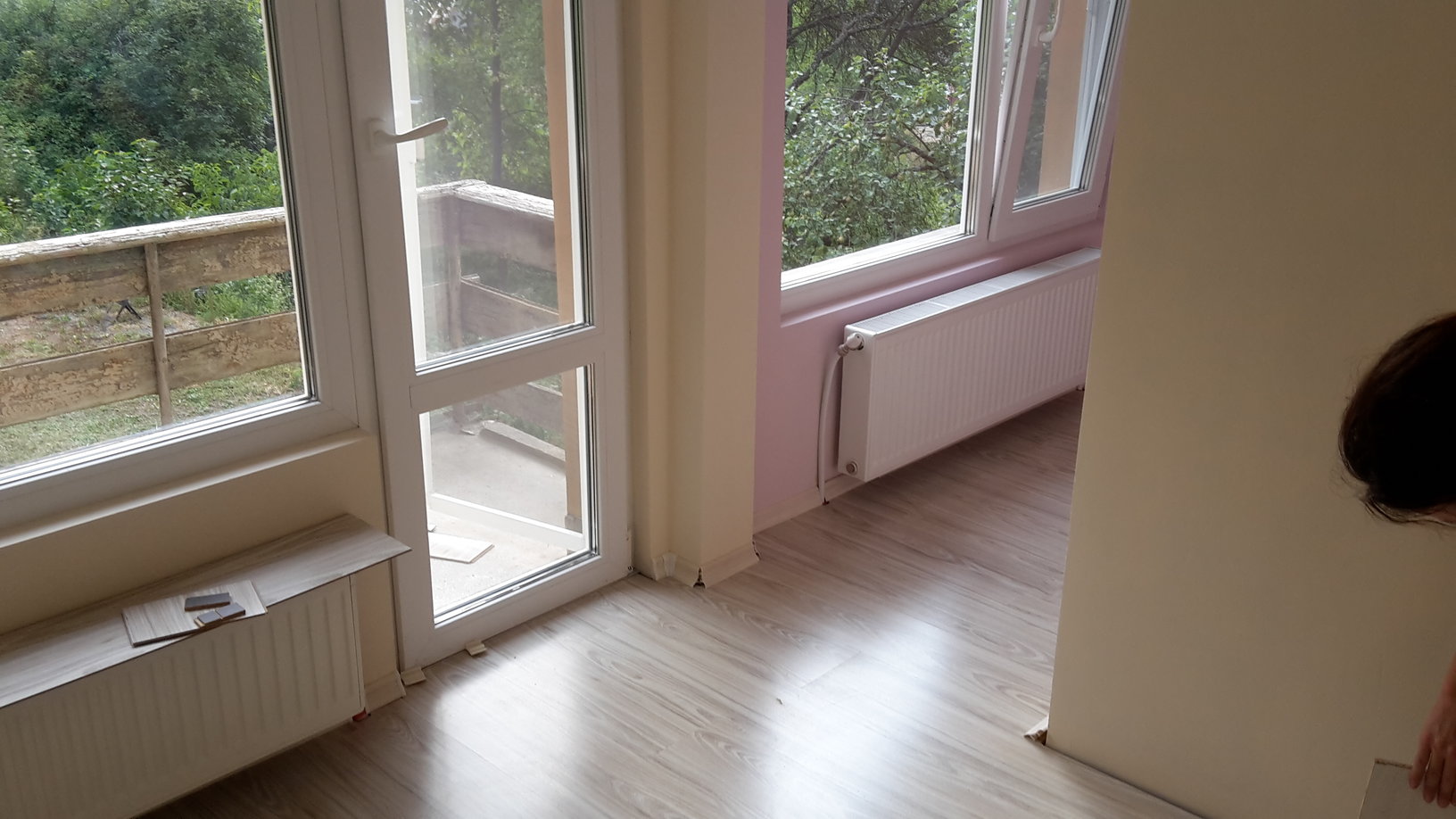

Боядисано, с нареден ламинат. Преди това отворих шахматно дупки в ОSB плочите и инжектирах пяна.
EDI - майстор
Идеално се оформя, добро кътче за живеене ще стане. :partyman:
peterpan111 - напреднал
Мерси. За пръв път правя цялостна шпакловка и като цяло съм доволен от резултата. Можеше още някое дефектче да се скрие, но на моите хора им хареса и така.
За пръв път правя и такъв под. Има още една стая и трябвада се постарая да избегна някои грешки, които допуснах при този.
