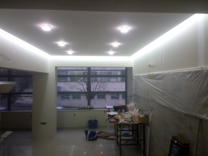

martobas написа:Един колега ме попита на ЛС, как съм направил светещите пана в банята. Много е просто:Гениална идея! Ако знаеш, какъв проблем ми беше да измисля централно тяло за тавана...та твоите направо ги крада
