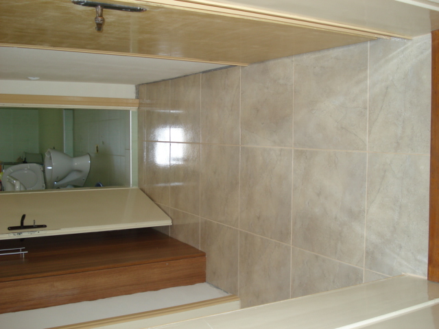

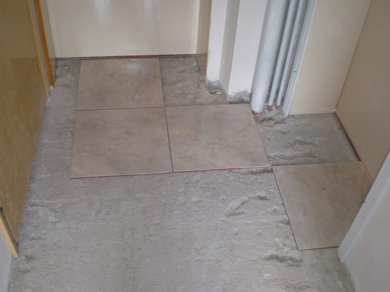

Моля ви за съвет как да процедирам с лепенето на теракота в този изчанчен коридор. На снимките съм наредил плочки за да се придобие представа за мащаба.
Като изключим многото врати, тръби и чупки, коридора е с размери 128 на 288 см. Свтлите отвори на вратите са 81-82 см. а на банята 62.
От къде да започна лепенето според вас, за да се подведат плочките. Иначе пода е хоризонтален и лепенето ще е на гребен.
Предварително благодаря :)
На тази снимка в ляво е входната врата, насреща е спалнята, а в дясно е дневната. Аз снимам с гриб към вратата на банята.

Започни от вратата на банята в посока към входната врата. Избери си една от двете странични стени по които да си водиш плочките. Първия ден нареди целите плочки, а втория ден сложи и кърпежите.
Първия ден ги подведи по начина показан на снимката.

Ето и резултата :-D
SHL - специалист
Добре си се справил :thumbs: Особено с кърпежите и най-вече този по тръбата. Поздравления.

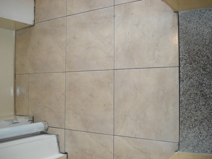

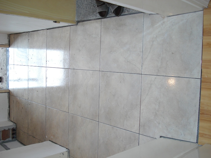

Вече съм ги фугирал и иглеждат наистина супер. Голяма заслуга за крайния резултат имате и вие.
petar_tsonev - напреднал
Най-после намирам време да кача някоя снимка.
vidrata - специален-специалист
Браво бре ако не си се замислял в тоя занаят има парички :lol: .Аааааа снимките нещо са наопъки но нищо вижда се резултата.

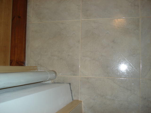

Браво, много професионално е изрязано парчето около тръбата - личи най- много на снимката където все още не е фугирано.
Много пушилка вдигнах с ъглошлайфа докато постигна този реултат. Ама важното е че стана. Може да ми се смеете, но плочките ги лепих цели 8 часа, така че ако с това си изкарвам прехраната - гладен ще си умра :headbash:
