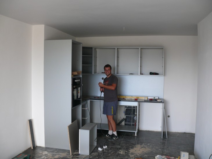

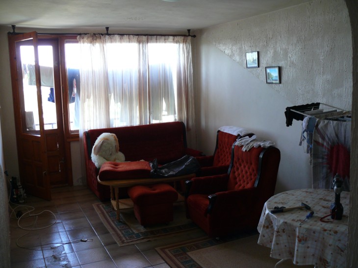

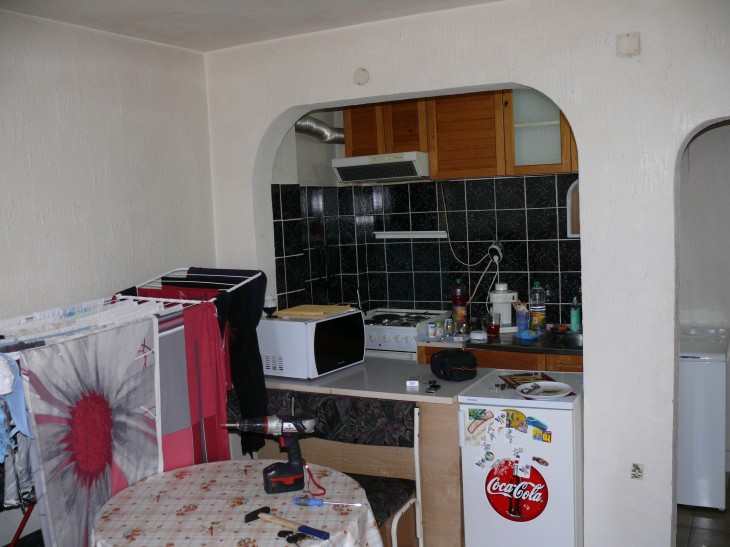

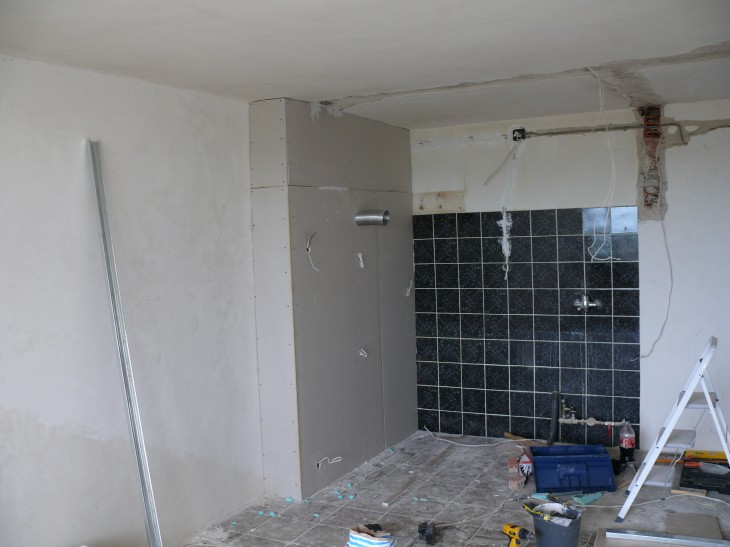

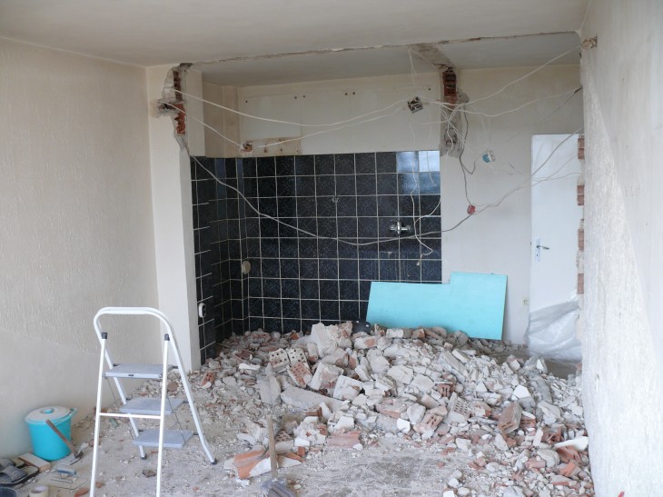

Ето го холчето преди:
Това е ЕВРОхол, кухнята е бившата баня преработена от мен преди 12 години. Сега доработвам :-)

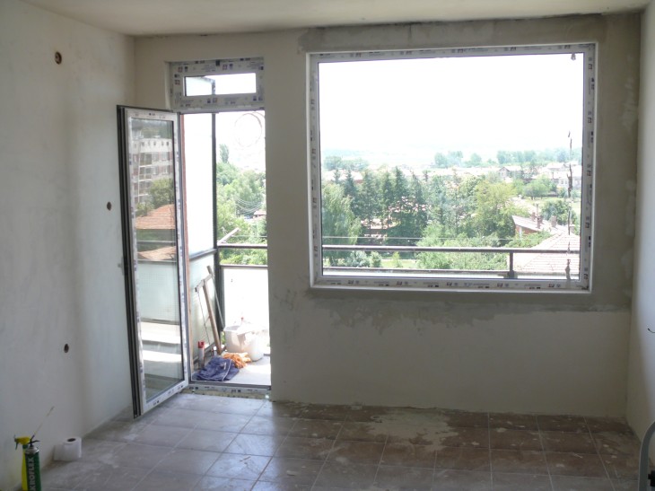

MiPS - помощник
И след малко труд:
MiPS - помощник

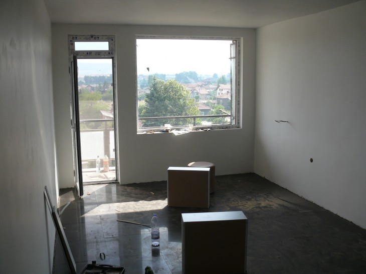

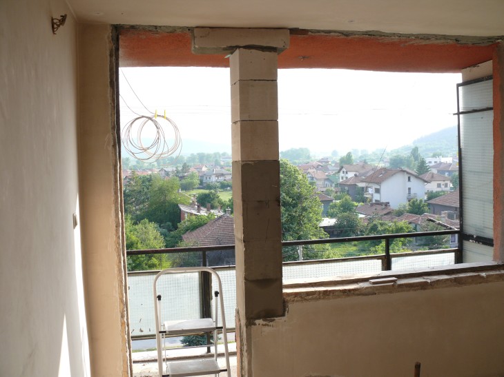

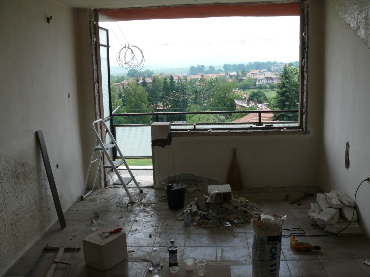

И то към терасата:

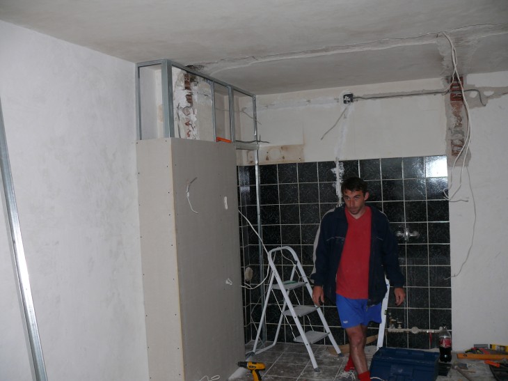

БАШ МАЙСТОР - специалист
браво, А защо не изби вертикалния трегер вместо картона да скъсява с 20см куфнята?
rusev - специалист
Защо ми се струва, че това не е трегер, а комин.
MiPS - помощник
Това е вентилацията на баните, а в другия ъгъл е вертикалната канализация. Реално загубих 0.3квм ЧУПКИ :-)
formulabg - специалист
А искам да попитам колко пара ти излези тази дограма ??? врата + прозорец??
MiPS - помощник
ами врата прозорец и комарник 700лв.
Вайспрофил - алумин с PVC набивка в средата.

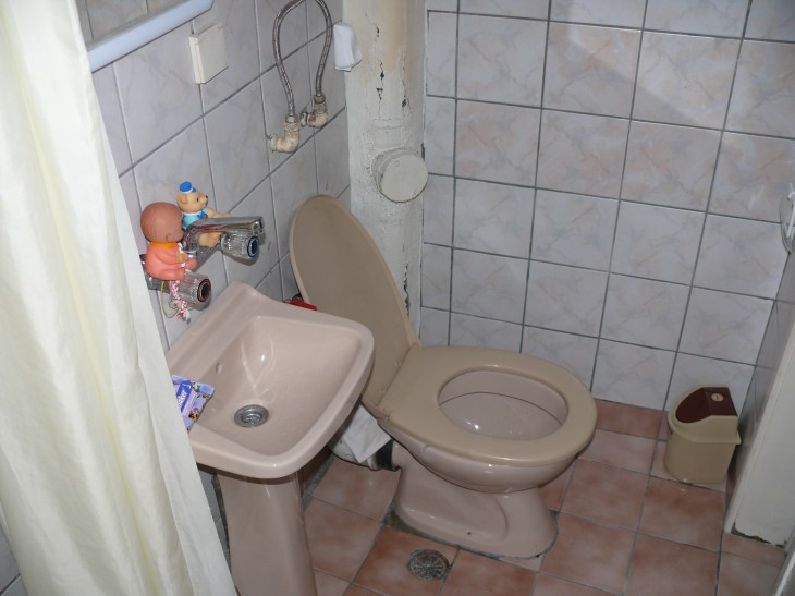

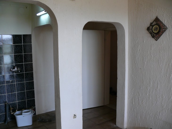

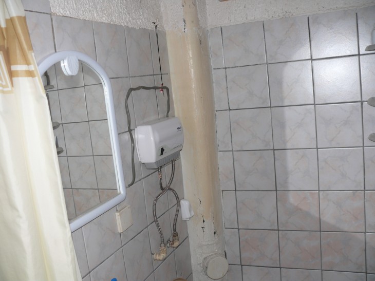

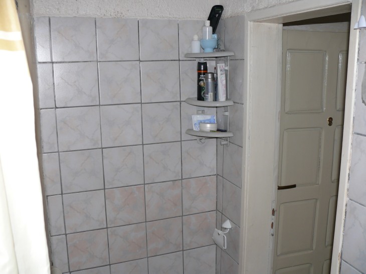

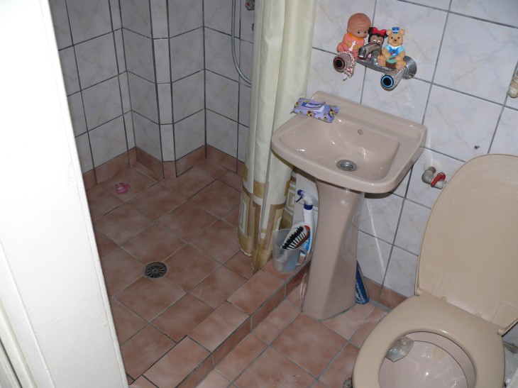

Да почна сега и с банята:
Това беше мокрото помещение и кенефа дето са в средата на апартамента преустроени на баня през 1996г. от мен:
