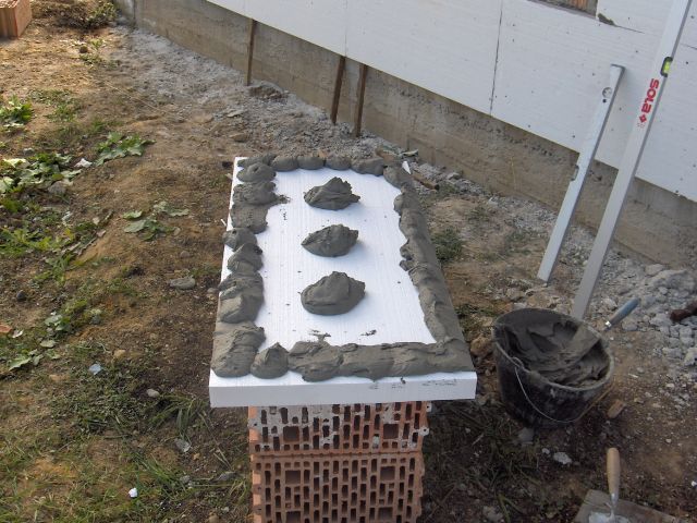

Как е по добре да се полага лепилото, с което се лепят изолационните плоскости, на топки или изцяло :?
Както ти е писал и колегата по-горе може и по двата начина -на гребен(най-добре) но и "на топки"
Ето начина когато е "на топки" взет е от каталога на Рьофикс
