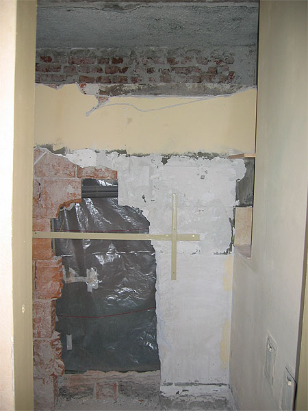

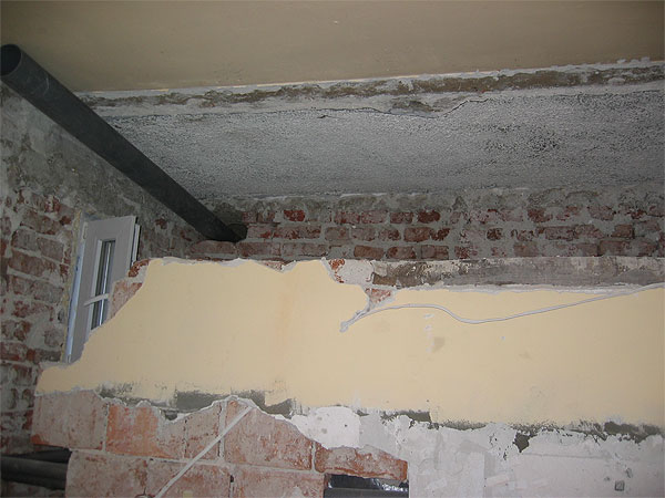

При разбиването на дупката за тоалетното казанче на стената между банята и кухнята, стената започна застрашително да се клати.
Два дни се въртях около нея и мислих дали да я укрепвам с някакви стоманобетонени рамки, дали да я бутна и изградя наново или да си я оставя така - клатеща се - с тенденция да "стане по-здрава като се измаже". Това последното беше мнение на професионалисти...
крум - специалист
Последва "разглобяване" на стената, защото в тоя случай за бутане не може да става дума :)

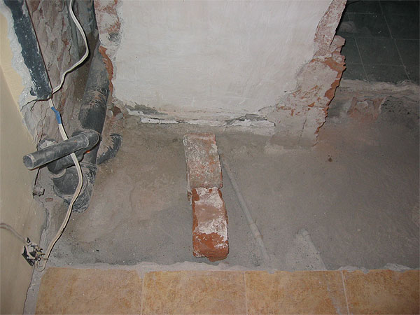

Междувременно свалих нивото в част от кухнята с 22 см - толкова слоя се бяха натрупали през годините:
2 слоя цемент с пясък
1 слой мозайка
1 слой итонг
1 слой плочки
Тази дупка спокойно може да се превърне във вана...
Стената в напреднало състояние на саморазпад...
От тук ни дойде идея да променим преградната стена между кухнята и хола, но за това - следващия ремонт

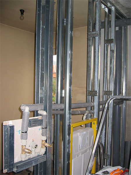

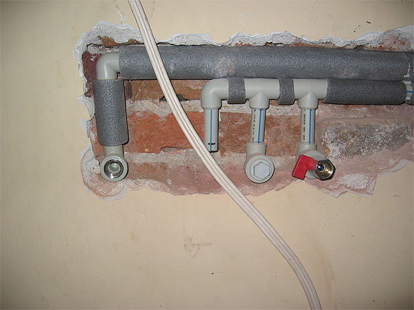

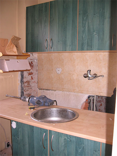

Междувременно бе сменен и целия водопровод.
Прекарах и водопровод на тавана за мокрото.

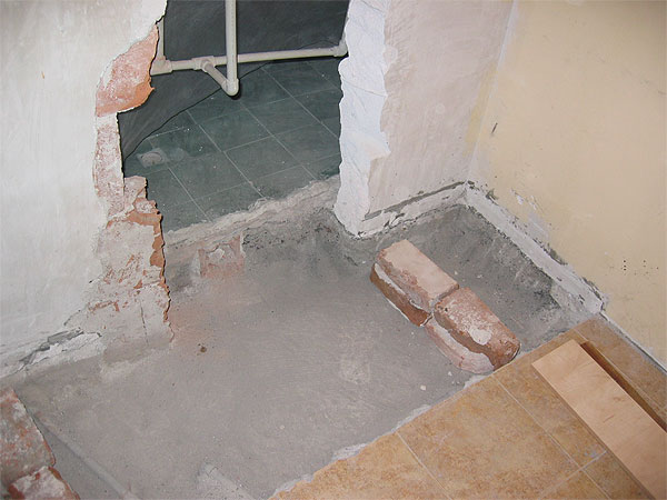

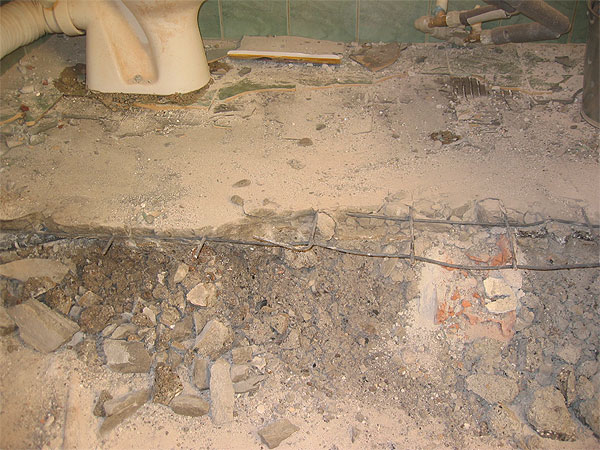

След бутането на стената последва ново къртене - на пода в банята.
Изненадите никнат една след друга - оказа се, че един пласт е армиран. Къртенето на ~2.5 квадрата отне 2 дни... и 30 чувала за боклук.
Армировка... да се чуди човек за какво ли е нужна...
Частта от новия водопровод в кухнята. Презапасил съм се със студени изводи

Стигнахме и до бутането/разглобяването - стана една голяма стая 270х240. Имаше и момент на размишления дали да не оставим банята така катко си е. Обаче максималното, което щяхме да постигнем е да има място и за вана - другите неща вече сме ги разпределили добре. Така че тази идея бързо отпадна.

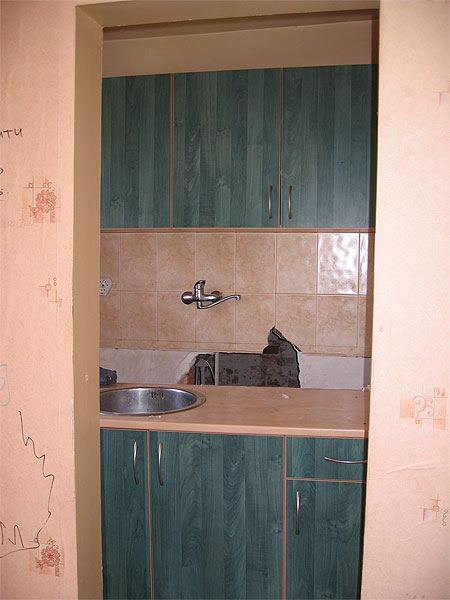

Междувременно врътнахме заварения моноблок от другата страна на канализационната тръба, та дойде в "кухнята". И мивката монтирахме на новите изводи - малко нисичко, ама засега е добре.

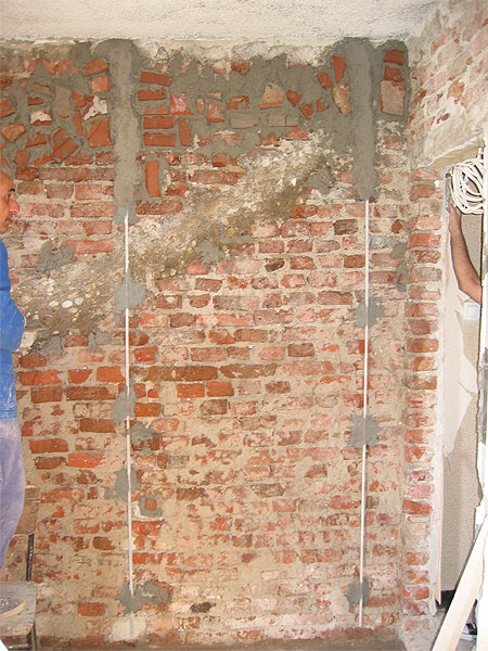

Последва 3-дневно мазане. Стените ги изпердаших по 3 пъти и резултата е повече от добър - шпакловка няма да има - стените остават на вар. Ще ги боядисам с някакви постни бои за вар и това ще им е обработката.
За първата стена и за гореспоменатото къртене на пода в банята баща ми удари едно много силно рамо.
Разбира се, не се разминахме и без сваляне на прозореца на банята и слагането му отново.
... ето ме и мен... не съм се бръснал от близо месец :)
... всички мажем...
Стените.
Не са идеално прави. Стремим се към минимална мазилка, че и варта на чувалчета е скъпа...

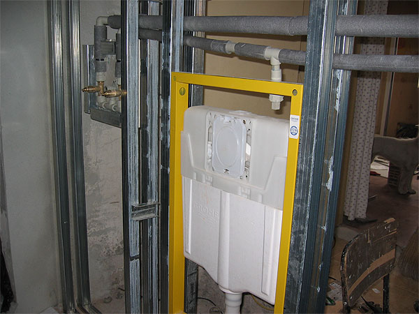

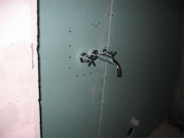

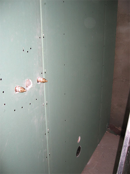

Реших да е от гипс-картон.
Минималната ширина на стената, когато вграждаш казанчето в нея, е 14 см по документацията на казанчето (иначе самото казанче е 13 см).
Двойна стена, с по 2 пласта гипс-картон.
На 14 см ще мога да пусна и канализационната тръба за тавана.
Отделих половин ден за изчитане на всичко, което има за стени в сайта.
Разпечатах си и документацията от сайта на Кнауф и се тръчнах да купувам профили и гипс-картон. И изненада - семейното комби се оказа с 10 см по-тясно отколкото винаги съм мислил че е.
Също се оказа, че повечето дребни подробности в монтажа на гипс-картона ги няма никъде. Последва 3-дневно правене на скелето и стотина позвънявания на един приятел.
Отне ми половин ден за да фиксирам чешмата в кутията, която и бях направил.

Чешмата - монтирана, за да се уверя, че всичко е наред.
Забравих да изрежа дупката за бутона на казанчето... Утре с това ще започна
