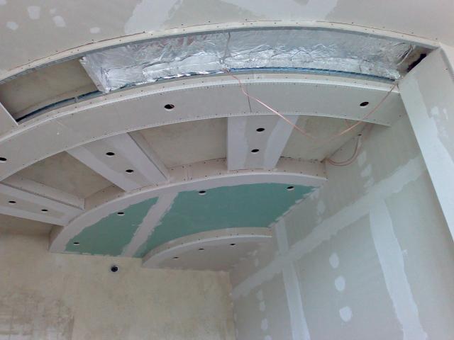

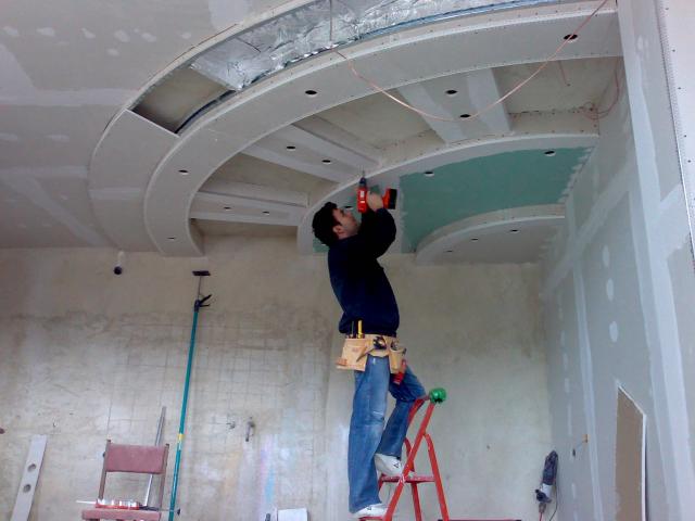

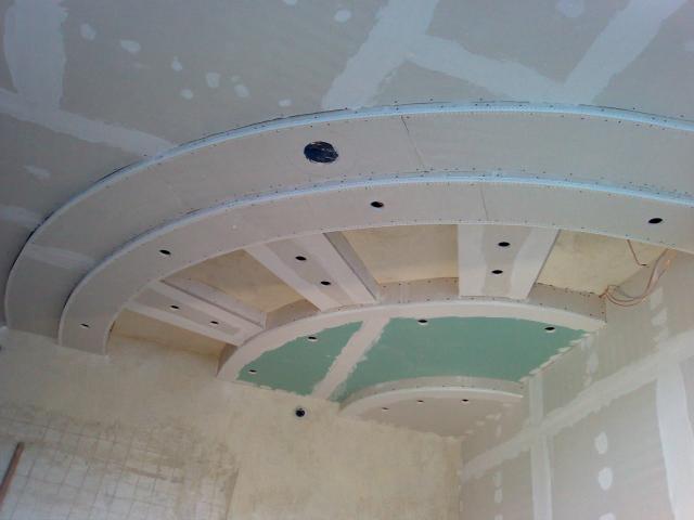

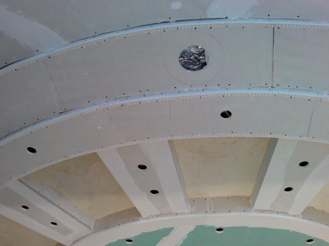

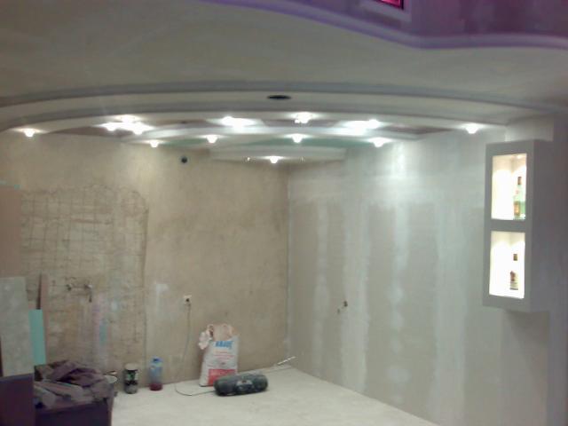

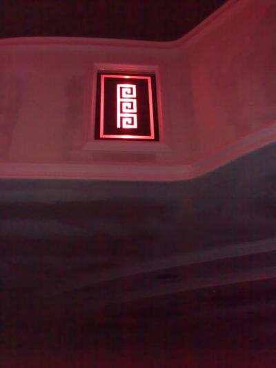

Впоследствие се разбра,че ще трябва да скрием отдушник за ширм във фигурата,но поради заоблените си части и малкото разтояние до тавана беше трудно да намерим подходящи тръби.
jimmy_bar - специалист
Затова използвахме самата кухина на фигурата за отдушник,като я облицовахме с алуминиево фолио,като предпазна мярка от конденза и високата температура.

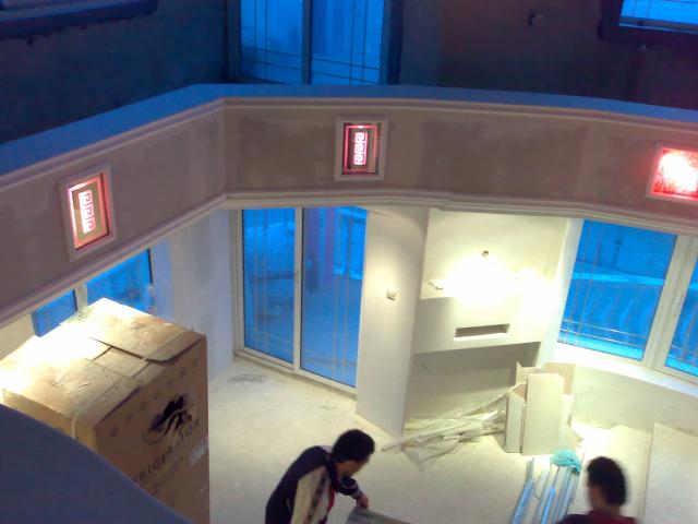

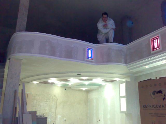

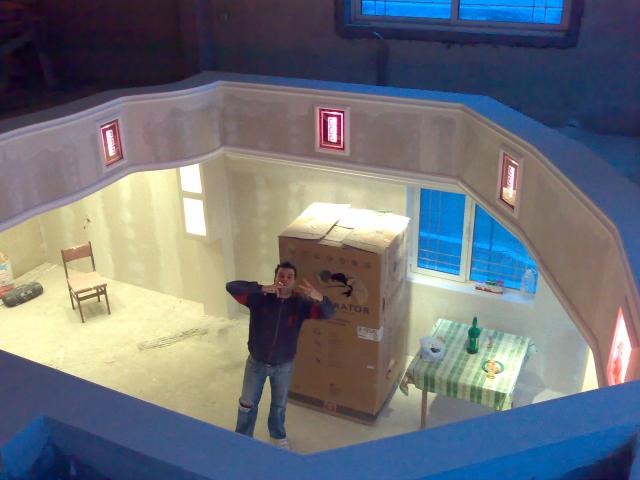

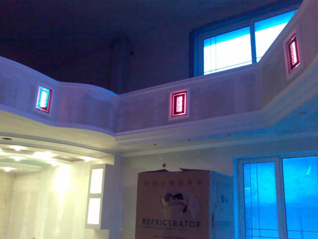

Работата по терасата продължава.Собствениците толкова харесаха идеята с прозорците,че решиха да сложим още три-по различни.

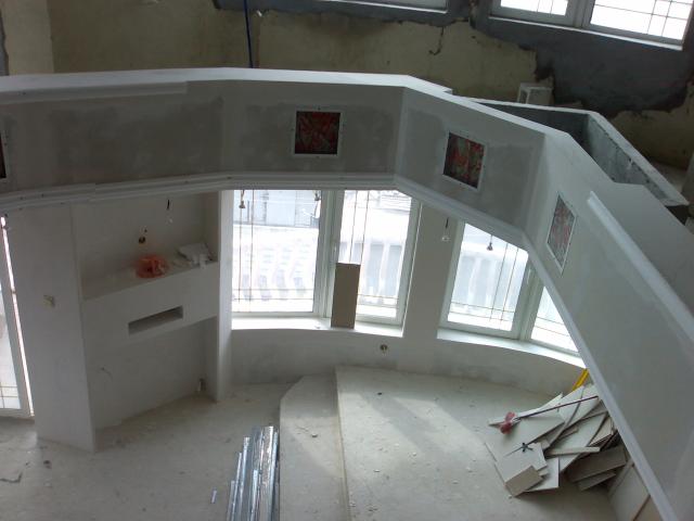

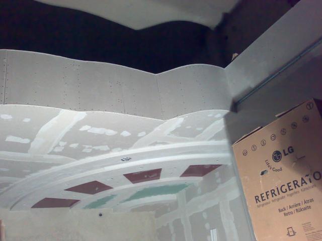

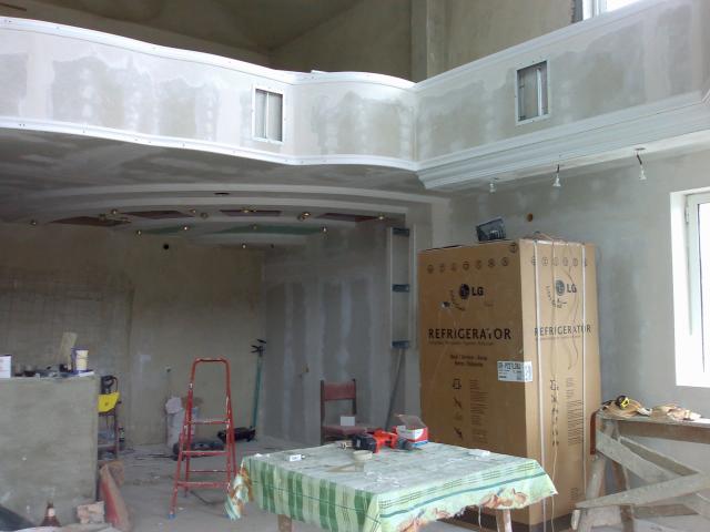

Четирите ниши на фигурата затворихме с опънат таван.
Новите три прозорчета се получиха доста ефектни.Малко се забавихме,защото не бяха предвидени в конструкцията,но невъзможни неща няма.

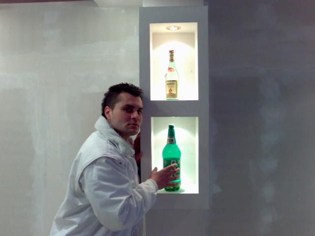

Още две допълнителни ниши.
И доволните клиенти.
