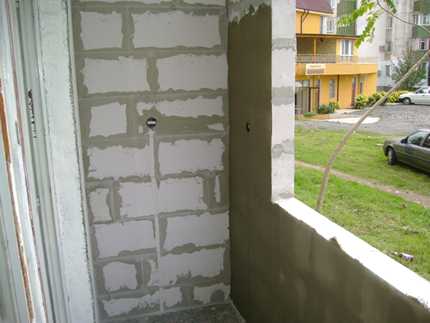

sasooooooooo написа:Добре, ама тази тераса ако беше на третия етаж, как ще сложи на комшията от долу колонки? А конструктияно са едни и същи, дали на първи или трети етаж. Не, че съм против колонки, просто разсъждавам.тия панели едва ли са смятани да държат още тон и половина товар от зидария и дограма но за щастие още се държат.......но като е на първия етаж няма да е зле да си "върже гащите"още повече че няма да е голям разход

Не знам как са смятани, но панелата продължава чак до края на стаята и едва ли е по къса от 4-5м. Тези 1-1,5м висят конзолно, но пък тон и половина - множко ми се виждат. Някъде около 500кг. ми се струва

Оспамихме темата на човека, ама на моята тераса има само едно остъкление и пак увисна.
Виждал съм напукани стъкла на тераси под т. нар. "усвоени" тераси.
Може и 500 кг да са (donio_1 може да каже най-точно колко торби лепило и колко тухли е сложил + дограмата), но са в края на плочата.
donio_1
- Мнения: 53
ами както ме подкрепя sasooooooo /може би защото ми е градски
/панела наистина е с обща дължина към 4,5-5 м..плюс това като меря от вън на вътре под терасата разстоянието е 85см,от нещото което носи целия блок
.за цялата тераса съм използвал два палета итонг/12,5/ и около 10 торби лепило и шпакловка,мисля че със дограмата и замазката+плочките едва ли има и 1 тон/всъщност незнам доста тежаха като ги носих/.това че са накрая на панела е така ,но има три къси стени кото са застъпени с лицевата на зъб а те са навътре на 90см.Принципно и вие сте прави ,защото все пак е малка инвестицията и си е връзване на гащите което може да спести доста неприятностити на човек.Благодаря за съвета!!!сега ще взема да пусна малко от спалнята ,която е бившата кухня...

Напълно подкрепям колегата който даде предложение за колонки.Аэ не съм на първия етаж но в нашия град има един панелен блок който съседите се обидиниха и от първия до последния етаж направиха колноки на терасите си и не само че ги укрепиха но и си раэшириха с 1 метър терасите напред.Реэултата се получи една много добре иэпълнена фасада още повоче че терасите на блока са от същия тип като в дадения случай.Сложи колноки няма да сбъркаш.

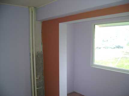

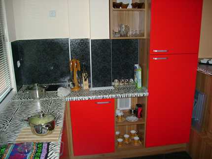

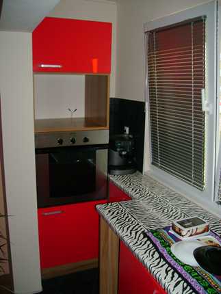

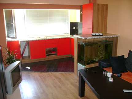

ето и малко от настоящата спалня ,бивша кухня

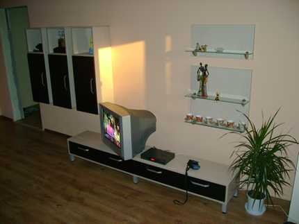

ето малко и от хола
