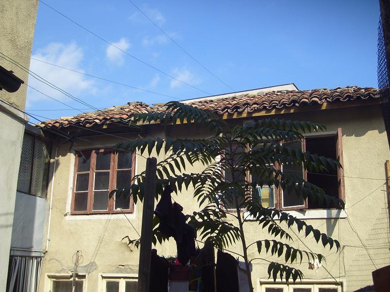

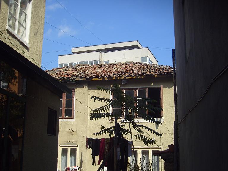

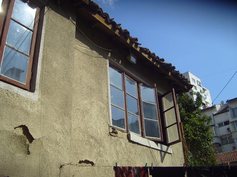

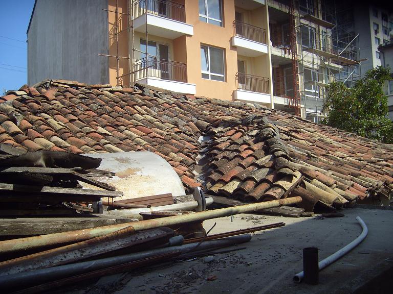

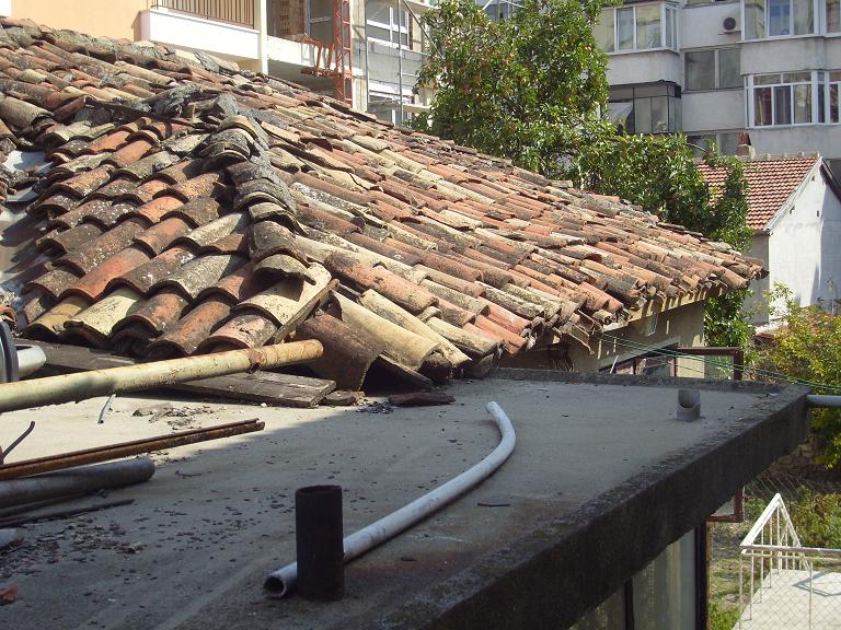

Ето малко снимки на покрива и фасадата:

Покривът иска разчистване на боклуци и пренареждане.
Гредите явно са ок, дъските явно са ок. Това, че не е ново и лъскаво не значи че не е добре.
Стари керемиди се купуват от стари къщи като ги събарят. И по обява.
Ако не намериш навреме, не пречи единия скат на покрива да е с друг чишит керемиди.

за дъските и гредите не съм много сигурен дали са здрави защото на тоя покрив никога не му е правен ремонт,а дори и да намеря такива керемиди как точно да процедирам със подмяната на счупените някакъв ред има ли като при слагане на ново или просто махам старата и слагам здравата?
Няма увисване, значи дървенията е ОК.
Или прави там каквото работиш и спечелените пари ги дай на някой който разбира от покриви или най-сетне вземи да разбираш. От колко време си пуснал темата! Да беше попрочел, да беше поразгледал снимки, да беше поразсъждавал.
Добре благодаря за изчерпателния отговор,ще взема утре да се науча как се правят покриви!
